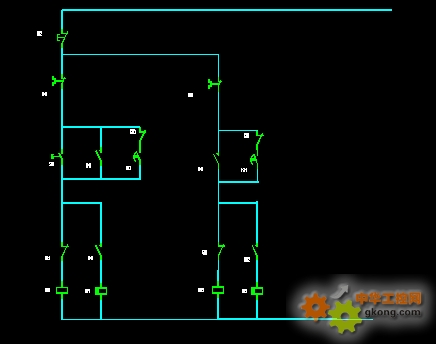

#10楼
用2个限位开关和时间继电器是可以做到的呀,在初始点时用一个时间继电器常开和初始点限位开关的常闭(A在初始时是把限位开关压住的)作为b的启动条件。而A的启动条件为初始点的常开及时间继电器的常闭。同样在终点时换剩下的限位和时间继电器就行。这个电脑上没安装ace 所以不能附图哈
用这个线路图连接后,上电发现KM2一直吸合,即使KT1动作后KM3也不能吸合。头疼啊!

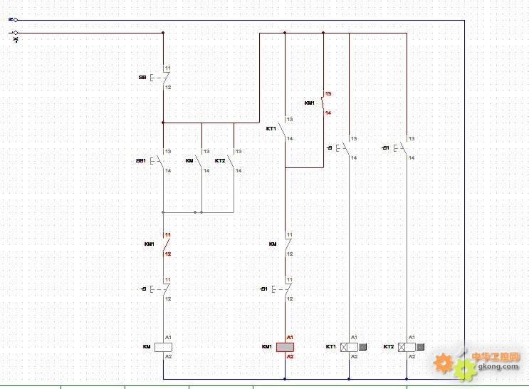

随便画了个,不对的话就。。。。。。
s和s1是行程开关,刚模拟的时候改的没改过来。
[此贴子已经被作者于2014/12/10 13:40:08编辑过]

#15楼
考虑开机时行程开关可以在任意位置,还要B电机先运行,有点难度。

#16楼
B机带开关启动的没什么问题的,问题在与A机,如果断电重起电机在中间部位,就要靠行程开关来,LZ没要去嘿嘿

以下是引用honghaii在2014/12/10 13:34:24的发言:
随便画了个,不对的话就。。。。。。
辛苦了。这个图纸还是有点儿问题。当进行第二个循环的时候行程开关S还被压着,常闭点断开,KM线圈不能得电,循环终止。另外,如果存在开机时两个开关都压着也是行不通的。
