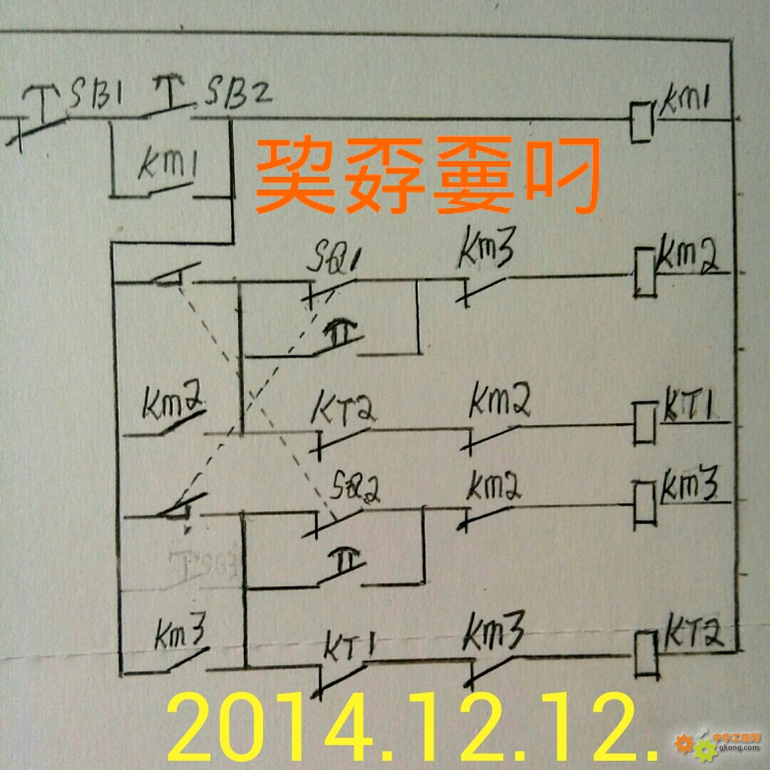

[quote]以下是引用伏牛山人在2014/12/11 18:16:23的发言:
主电路没有画出来,KM1控制380V三相进电源,后两个接触器分别控制AB两个电机。
现在终于修改完了
感觉你那设备像灌
[此贴子已经被作者于2014/12/14 20:00:00编辑过]

楼上这图,如果两个限位都没压着咋办?
此帖发自论坛手机版

#43楼
回复 #42楼 乐嘎嘎
除了行程开关没压着不能启动外,也无法保证每次B电击先启动。

#44楼
以下是引用老兔子在2014/12/12 20:54:58的发言:
KM2和KM3各并一个电容就解决了这个问题

以下是引用zhi.kang.li317在2014/12/12 21:40:57的发言:
辛苦了!
电容用什么型号的?明天我接好上电试试效果。

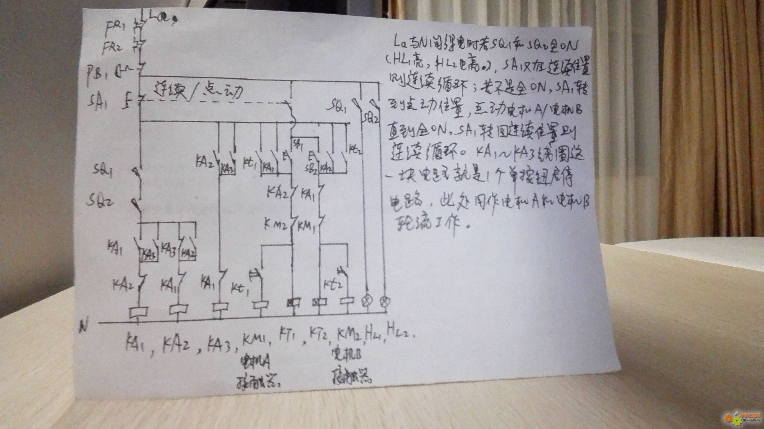

[quote]以下是引用伏牛山人在2014/12/12 22:53:53的发言:
辛苦了!
这是最后修改的图

#49楼
原理上分析好像可以的,不过你通电试验OK才能算数。
