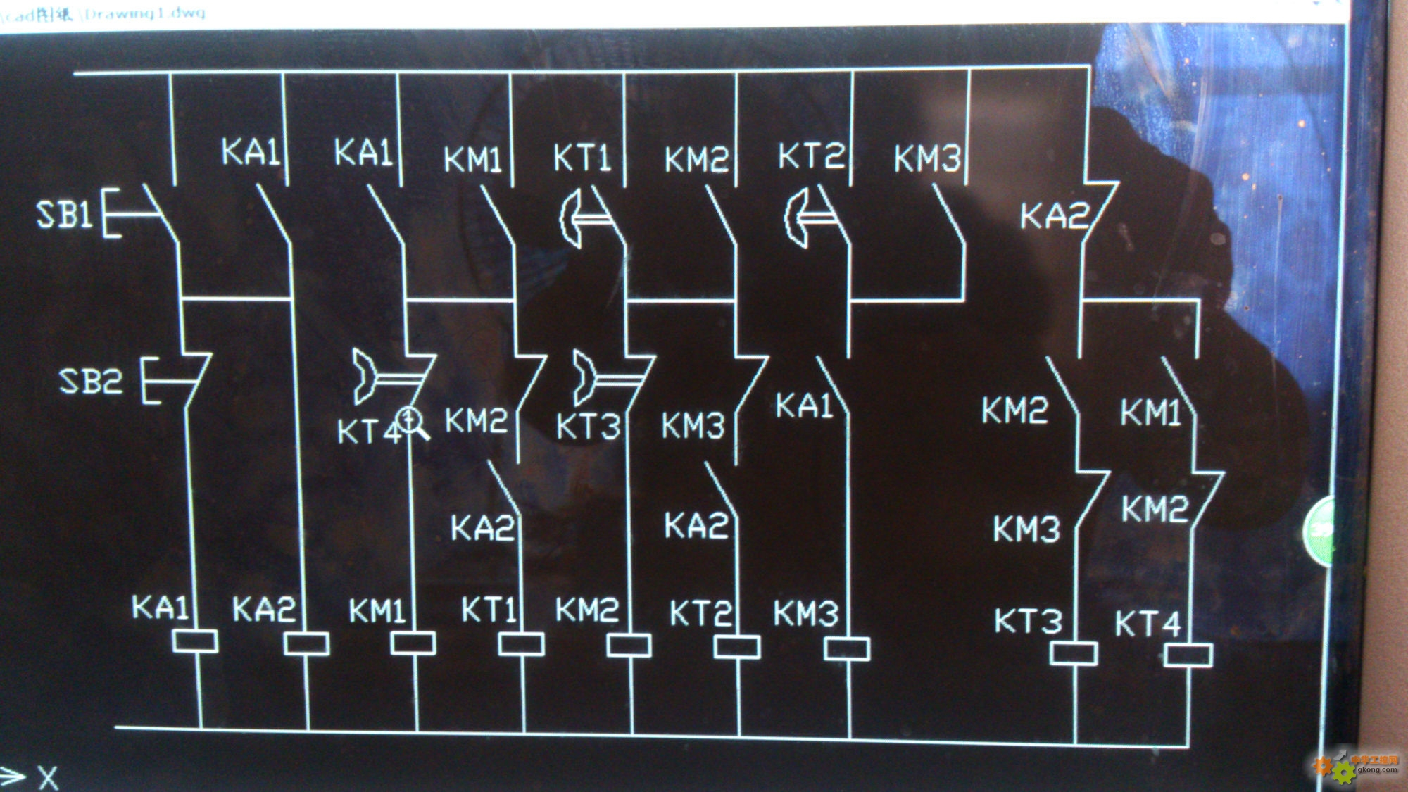

楼主真心不错啊。三个小时就弄出了一个按扭控制电机起停。电路分析能力不错啊。

你师出的提我半个小吋己径解决了用的4个都是通电延时,关于你朋友的那个问题你沒把题说清楚,比如按第一下m1起动,按第二下m2起动,那么m2起动吋m1是要求停止还是继续运

请问怎么再按控制停止的    2 怎么得电的?

课题很好,值得学习,但是图有点问题,就目前状态而言,T3、T4的断电延时应该为开状态。其次在正常启动的时候,KM1电机因KT4触点而延迟启动!
不知是否正确

KT1和KT2是随KM1和KM2启动但不应该长期吸和吧,我认为,时间继电器完成任务后应断电释放
