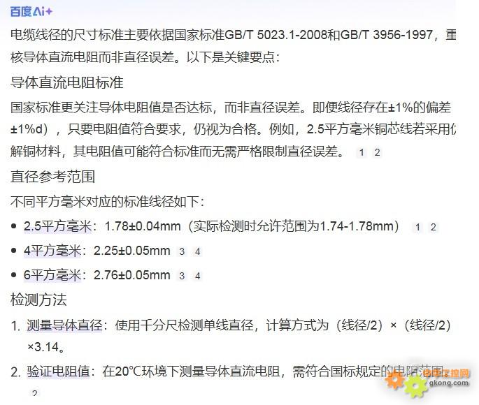

难道这个几平方的电缆没有规定吗?如果240的实际是166哪它的公差30.8%。怎么感觉有点像楼房的公摊
7072
YS-W
文章数:2391
年度积分:1407
历史总积分:7072
注册时间:2003/11/5
发表于:2025/8/14 7:36:07
网上搜了下:

型号规格按截面积,检验标准却去测电阻,怕不是精神分裂吧

以下是引用YS-W在2025/8/14 7:27:40的发言:
昨天供应商来说可以拿去检测,谈到用什么检测标准时,他们说只能用19666和12706,也就是电缆厂家检测标准
估计这个标准就是打擦边球的,因为这个标准是按电阻来确定的,后面想搞不懂怎么会有个这样的标准
正常来说确定平方数,直接的方法就是测量线径
大家一起学习
47711
YXBK 版主
文章数:21967
年度积分:2639
历史总积分:47711
注册时间:2007/4/14
发表于:2025/8/14 11:14:43
以下是引用Tivian在2025/8/14 9:14:40的发言:
自己的电缆 自己检测 当然合格了
他们肯定早就防了这一手,万一我们说亏方,他们就可以拿这个标准来说
昨天说拿去检测用哪个标准时,供应商要求用电缆厂家的检测标准
所以后面我们觉得如果用那个标准就没必要了,因为按电阻检测肯定合格
而供应商又不同意直接用千分尺测量
