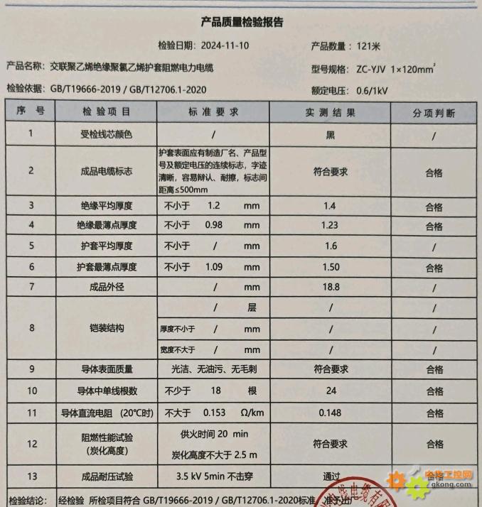

如果单丝直径只有2.1mm,那这根电缆的导体电阻可以肯定,检测不合格。我们公司是做电缆的。
所以看他的检测报告电阻是不合格的,他自己检测都不合格,千米0.0754是标准,498米电阻都是0.0749了,怎么能说合格?他这检测报告肯定是作假的。添这报告的人都没搞明白这电阻应该怎么添?
让你做电缆的看看这表对吗?
我觉得他这个应该是取样检测的,而不是测量498米长度的直接结果,
比如测量2米是0.0001498,然后乘以500得出
要不然看这个120方的,那结果差距更大
大家一起学习
让你做电缆的看看这表对吗?
要不然看这个120方的,那结果差距更大
所以我认为是造假的表格
