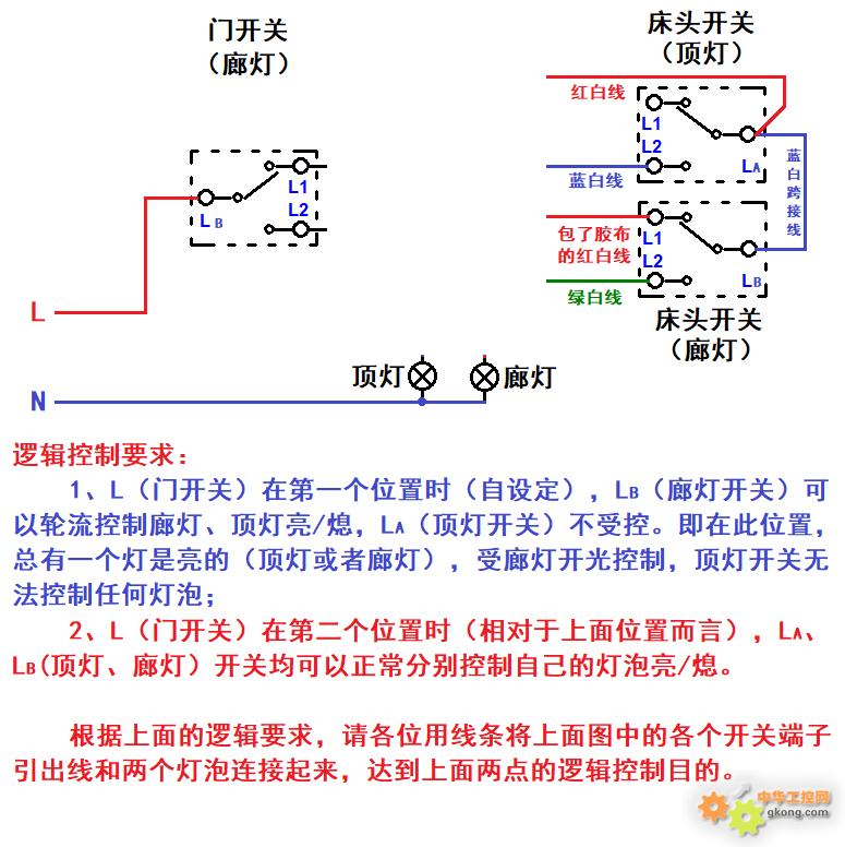

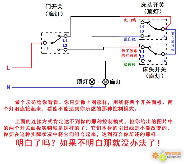

经过两个半天的时间,尽可能地发挥自己的逻辑思维想象能力,仍无法复现楼主的逻辑控制要求,只好将自己所理解的电路放上来,让大家集思广益,来破解楼主的难题。
说明:我的电路是根据楼主提供的门开关和床头柜开关实物图片,加上自己对这类开关的了解,按照各开关端子引出线位置排布绘画出来的,各位如有什么疑问可以提出来。
也希望楼主对我给出的电路复核一下,看各开关的端子引出线有没有错误。

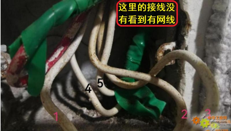

稍作修正---怕有人看串了

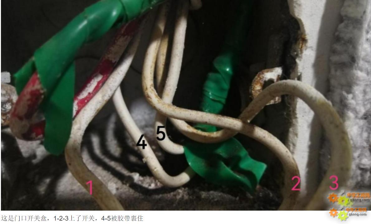

3.门口开关盒里有疑似短接线
这个信息不要丢哦,可能关键就在这里.
4.床头开关里裹着白色胶布的是棕色线,从线的数量,颜色看疑似是使用一根5类网线.
5.门口开关上接线看,疑似也是网线.
目前都是以没有使用智控装置为出发点

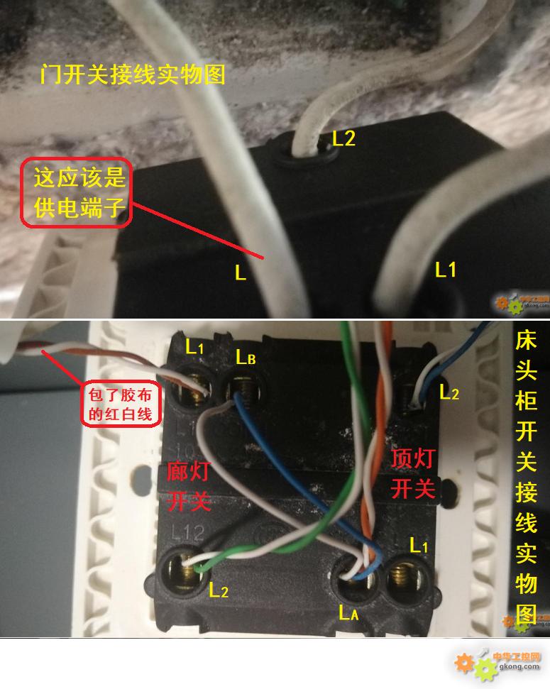

3.门口开关盒里有疑似短接线
这个信息不要丢哦,可能关键就在这里.
5.门口开关上接线看,疑似也是网线.
目前都是以没有使用智控装置为出发点
关于第3点:那么请问“门口开关盒里有疑似短接线”中的短接线与开关盒的接线有没有直接连线?没有的话可以不理它,因为接线盒内的包胶布短接线经常见到,一般都是多余备用的或者因改变电路后封存不用或改作其他作用的线,只要与开关没有直接相连接就可以忽略。
关于第4点:不管是什么线(是否符合安全要求),我们只看它们的走向,与谁相连接,只要知道门开关、床头柜开关、灯泡三者之间的连接方式,就可以知道该控制电路的实际状况,然后分析为什么会出现你所述的那种控制逻辑。
现在最关键的是要知道门开关的L1、L2两条线与床头开关是怎么连接的,床头开关又是如何与两个灯相连接的?能准确知道它们之间的连接关系,一切问题就迎刃而解。

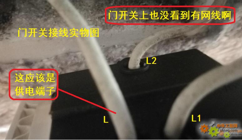

关于第5点:我从你的门开关图片中没有看到“疑似也是网线”啊?是哪一条,什么颜色?
最后的:“智能控制装置”是不可能用到的了,理由是一是这种简单的电路没有必要用,二是从你提供的图片中可以看出,没有位置安装这种装置。

3.疑似有短接线的2根,包括其余3+1(红线)都进墙,这2根,可能来自灯,床头开关,或来自2个灯盒,;门开关可能去床头开关,灯,或干脆分别去灯
目前不知,所以猜,也可能是多于.
4.目前不知各线走向,所以问题依旧,灯会不会不是常用的2线LED灯?--猜的
如果怀疑三个开关的联动关系,有时间亲临试用.
5.5根白色线
最后一点,如果不用智控单元(灯?),确实想不出来它是怎么做到的,所以除了提出来,还猜想智控可能装到地方,还猜测是不是LED灯有说头
记着有这回事就是了,有机会再光顾,不想梦游了

回复 #54楼 知道一点

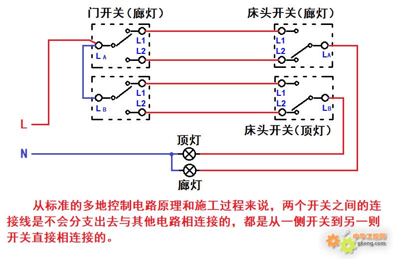

从我多年的施工、维修经验来说,你开关盒内包起来的两根线,不是用作门外“免打扰”灯开关,就是用作顶灯或者廊灯的双控之一。理由就是现在你的顶灯、廊灯是两地控制的,估计原来的门开关也和床头柜的开关是一样的双开双控开关,分别用作廊灯、顶灯的两地控制,这在许多的宾馆、旅馆、民宿等旅店经常见到。
可能由于门开关坏了,买不到新的双开双控开关,就干脆改成用一个单开双控开关来控制这两个灯,结果就改成你现在所见到的这个样子。
目前,由于你的门开关的两根线是直接进入墙内不知去向,而床头柜开关盒内仅提供的是双开双控开关的连接线图片,不知道盒内的具体状况,那么从我的四十多年的电工作业经验来说,门开关的L1、L2两根线是直接到床头柜开关盒的,至于你所说的包胶布的那两根线,也有可能去到床头柜开关盒内(应该也是胶布包起来的),有机会你可以去看看是不是。
我为什么那么肯定说“门开关的L1、L2两根线是直接到床头柜开关盒的”?因为从两地控制灯的原理来说,一侧多控开关(门开关)的两根(双控,多控为四根)肯定会直接到另一侧的多控开关相对应的端子直接相连接,同时该侧的多控开关L端子(公共端子,即活动的端子,也可以称为COM端子)肯定是与被控制的灯泡相连接(见下图)。
当然了,也可以是门开关的这一侧的L端子与负载(灯泡)相连接,只要符合就近原则,符合电工原理,在哪一侧都可以。两侧开关之间不应该与负载直接相连接的。

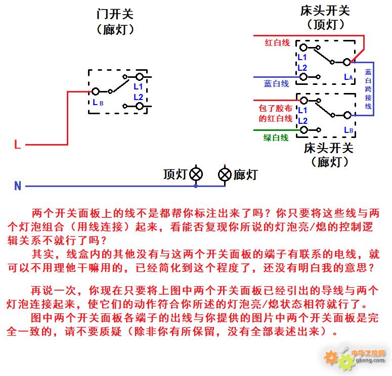

因此,你所关注的那些情况都是多余的,现在只需要你能够找机会将两个开关盒内的具体状况了解清楚,即门开关的L(公共端)、L1、L2与什么线连相接,床头柜开关的线与开关盒内的什么线线连接,是不是同样有两条包在一起的多余线?如果有时间的话,最好将开关之间的逻辑控制方式再详细地复核一次(我怀疑你所述的控制逻辑关系有不完整、有疏漏或者有误的地方,因为我不论怎样组合都不能复现你所述的逻辑控制关系)。
我们现在所做的一切都是在猜、猜、猜,不亚于在做“哥德巴赫猜想”这道题。

由于床头的开关安装位置低,在拆它时有点别扭.....拍了两张照片后就安回去了,没想盒内有没有藏着什么表情
门口开关高度合适,拆下就看到盒内情况,也没想再回头看床头开关内的情况....
不管您工作多少年,经历多少事
就这两个86盒安装的两组三个可操作开关,还能有那种操作模式会被遗漏或有错误记录?
开关背面的接线图片同样展示出来了,唯一的疏漏就是床头开关盒里有没有藏着其他线(东西)
好假设它没有使用智控
假设床头开关盒还有线,那怎样才能出目前的逻辑组合?
注意,门口开关只有三个接线柱,床头开关有六个接线柱,但只引用四根线
