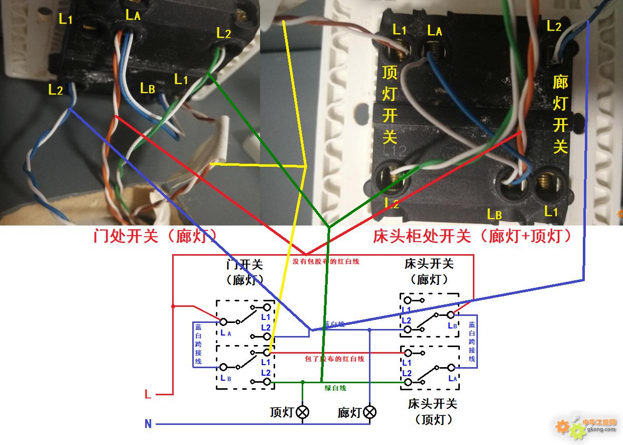

以下是引用老兔子在2022/8/1 17:04:28的发言:

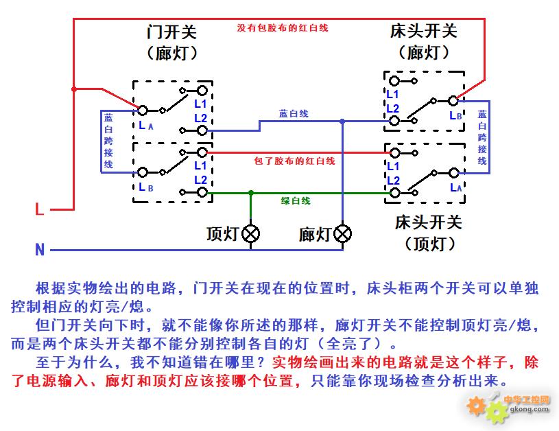

根据楼主的前面表述,花了几个下午的时间仍无法按楼主表述的动作要求(信息量不够,有些表述有矛盾)绘画出电路。
今天下午改为按楼主给出的图片,仔细辨认,按实际连接绘出电路,除了电源的输入和两个灯泡的连接位置是靠估计绘出的,但仍不符合楼主的表述。所以,到底是楼主的表述不清楚,还是我对两盏灯和电源相线的连接位置有误,这靠大家分析啦。
首先,三个开关的相互连接应该没有错,有错的应该是灯泡的位置和电源相线的接入位置。
下面是楼主的门开关和床头柜开关接线图,大家可以对照我绘出的电路图,看我是否有错。
我只能做到这个程度,剩下的靠大家了。

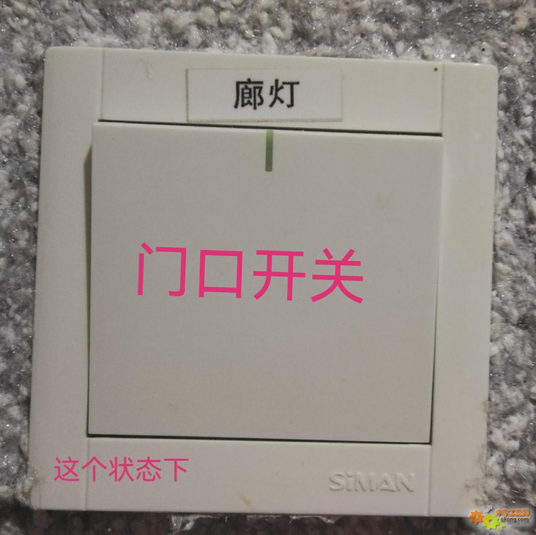

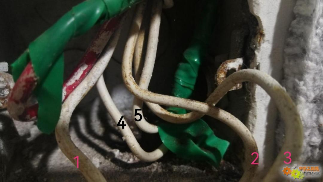

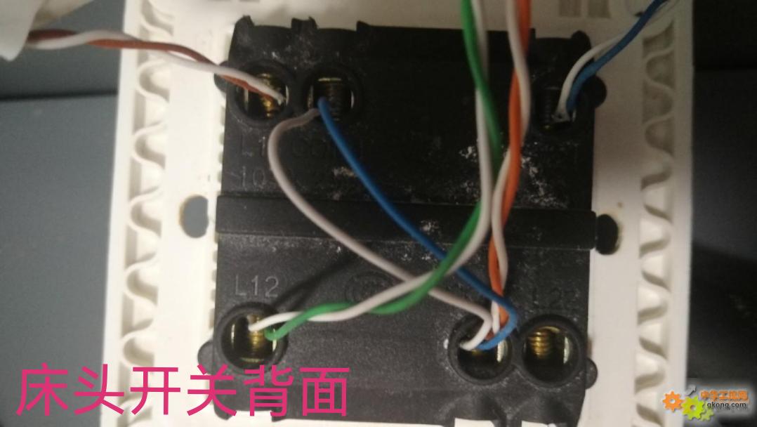

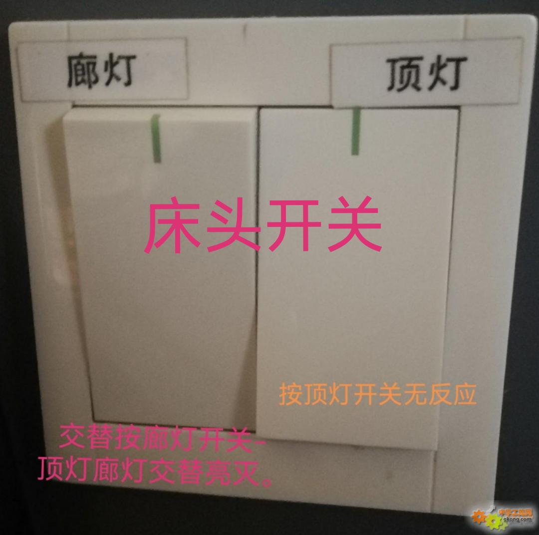

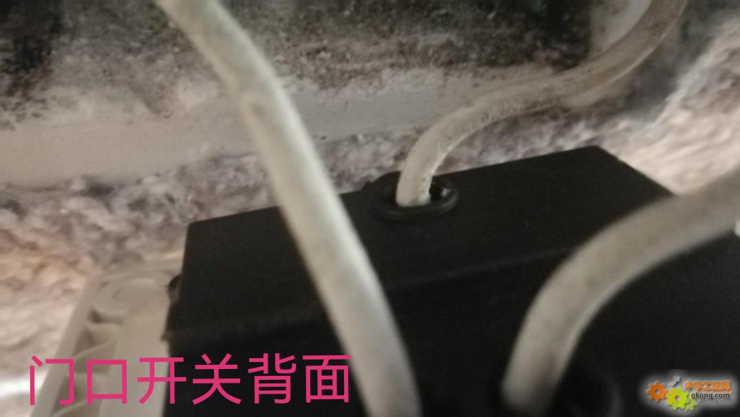

门口开关,床头开关的动作关系在顶楼已经说的很清楚了,不明白您哪里看不懂。
这里的两张图片都是床头的开关,一个是带角度的,一个是开关背面(为了看清端子号)
门口的开关在21楼后2张,其一是接线盒内,可以清楚的看到有两根白线用绿胶布绑在一起,我猜测有线被短接。

其实,楼主的门开关是单开多控(由两个双控开关组合为一个开关而成)开关,床头柜开关是双开双控(由两组双控开关构成两个单一开关)开关。
大家要注意的是从开关的背面看的时候,左边是A组,右边是B组。同一组中,上为L1,下为L2。公共端分别为LA、LB。
对于床头柜开关来说,从背面看,左边A组为顶灯,右边B组为廊灯。

开关分析不正确

这是门口开关盒,1-2-3上了开关,4-5被胶带裹住
我只看你的这两张图(门开关和床头开关)的背面连接线,并根据两开关之间的走线绘出可能的电路图。

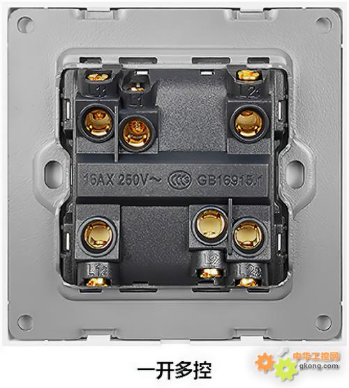

从图片可以看出,门开关就是一个单开多控开关(由两个双控开关组合而成),床头开关就是双开双控开关(两个双控开关组成两个单开双控开关),具体构造和外形见最后的一张图。
至于开关出来的线在线盒内如何连接(电源接哪条线、灯泡接哪条线),就靠你自己分析啦,我的两个灯和电源进线都是只能根据绘出来的电路图后猜它们可能连接的位置,是否正确,只能靠你现场查验啦。

你的两个开关就是下面这种构造形式,只不过床头开关是将下面这种一开多控开关分成两个开关组合在一起罢了。

我的图是根据你的门开关和你的床头柜开关实物以及你这些开关之间的导线走向实物绘出来的,根据所绘出来的电路,无法复现你所述的开关控制关系。
你如果看不懂我的电路图,那么请你自己看看下图,看我有没有画错?
没有错的话,剩下的问题只能由你自己解决,你自己找出电源是怎么接的?两只灯牌是怎么接的?
其实,人在现场,找出电源输入点、哪盏灯由哪个开关输出端子控制并不难,动动手就可以解决,特别是现在开关的控制电路已经绘出来了,再跟跟线(采用断电、通电、试电笔测量等)就能得出结果。

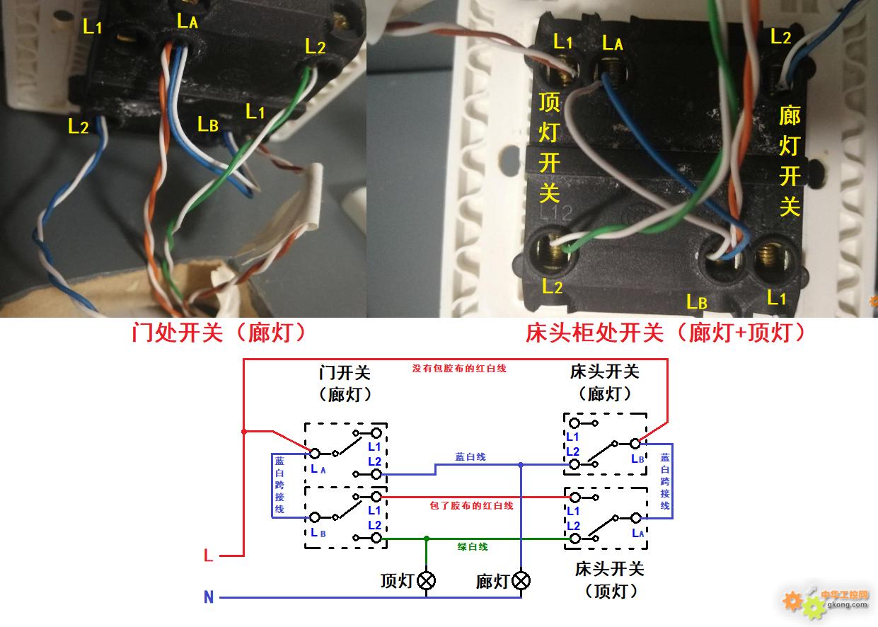

其实上面的第一张图就是你的门开关,只不过我顺时针转了个方向,方便于两个开关的对比(统一两个开关的位置)。

我不清楚您为啥总认为门口开关是您说的"由两个双控开关组合而成"
顶楼,21楼,41楼都明确的给出门口开关图片,与您给出的图(下边的图)那点像?
您这里引用的二张照片是同一个开关,位于床头,在前边回复您是已经说过了.
请清晰清醒,可能您的思路还没有跳出您的模式
再说一边,门口开关不是您说的"单开多控开关",这个我不糊

错在门口开关不是您想的样子,它只接了三根线

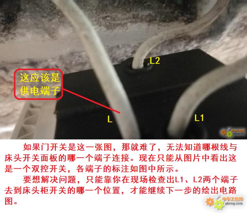

是的,是我看错了门开关的图片。现在想绘出该电路出来,必须想方法找出L1、L2这两根线与床头柜两个开关怎样连接的,即这两条线去到哪里?
或者又要跳出惯性思维,发挥想象能力猜想这两根线的去向。

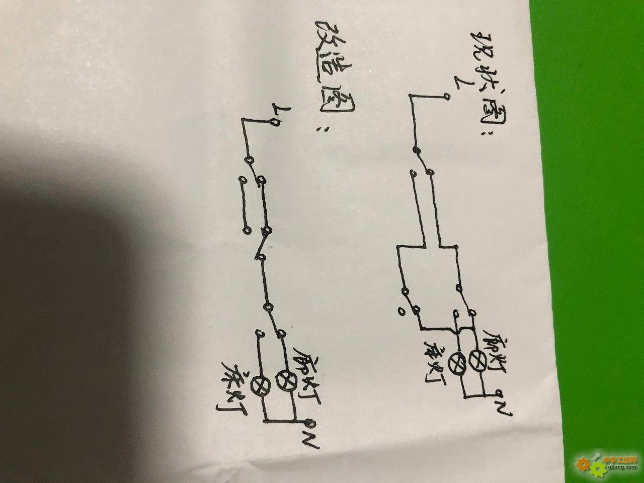

根据楼主的描述,我的理解,画草图如下:
不知是否妥当,请诸位指正。
