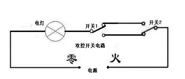

回复 #9楼 知道一点
41569

以下是引用LY-刘在2022/7/3 18:18:56的发言:
确定看懂问题了?

#12楼
回复 #11楼 知道一点
他只是画了双控~

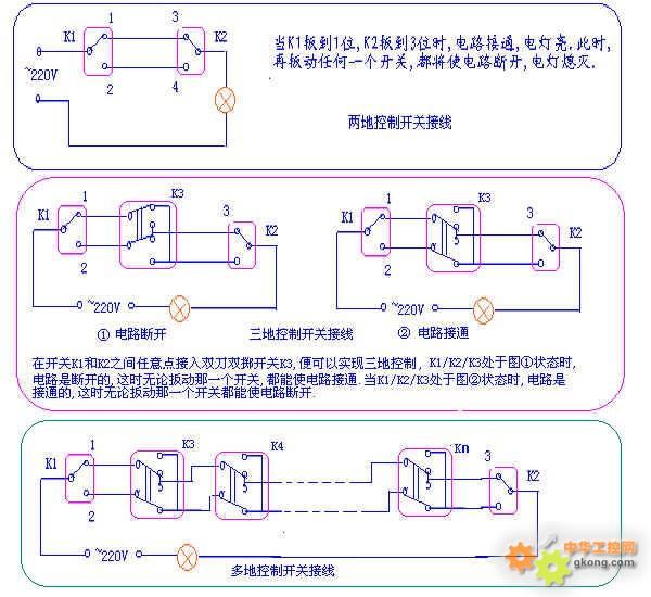

以下是引用老兔子在2022/7/3 19:44:19的发言:
也没看明白,它现在是三个开关,二个灯

#16楼
也没看明白,它现在是三个开关,二个灯
说错了,并非是3个开关,2关灯,准确的说,应该是4个开关,2个灯。表面上看走廊灯+顶灯是1个开关,实际上应该算2个开关。

以下是引用pan_xiansheng在2022/7/3 21:35:47的发言:
也没看明白,它现在是三个开关,二个灯
第4个开关在哪里?
廊灯,顶灯,在门口开关打到↓(图1状态)就是2个开关分别控制,你咋说是1个开关控制?
门口开关打到↑时(图3状态),廊灯,顶灯才受一个开关控制交替点亮。
并且门口开关不论另两个开关状态,都可以保证有一个灯可以点亮。

回复 #14楼 知道一点
中间的那个开关是三控开关,其余(前后)的两个是双控开关。
你的问题是开关选用错误造成的,最大可能是没有(或者不知道,又或者不懂)三控开关,而选用了双控开关代替。
现实中三控开关因为很少使用,不好找。当年我是自己改造开关的。
