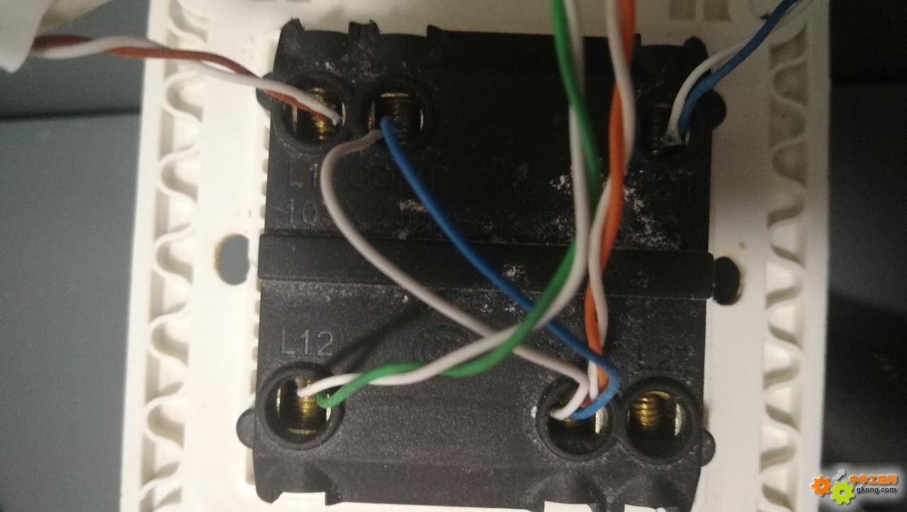

知道一点
在
2022/7/6 22:35:50
13F介绍的是多开控一灯
它现在可以控二灯,在门口开关↓情况下,这个双控开关可以分别各自控制门口灯个顶灯不打架。
只有在门口开关↑时,左侧开关有效,↑亮门灯,↓亮顶灯
所以与13F的不一样。
猜测出这床头开关的接线,门口开关还没理出,尤其它的短封线。
你这种要求只能重新自己设计电路,原来达不到这个要求,是电路设计问题,不能说施工(或者选型)错误。
如果按三个开关控制一盏灯的要求,你的那块一开多控面板的右下角端子没有接线就是错误的。
我只能说到这里,不在现场无法确认具体原因,抱歉!!!!!

不是我的要求,是它就是三个开关控制了二盏灯,不是一盏灯。
所以,右下角没接线不认为是错误,它确实只控制了一盏顶灯。
动作描述没有错,具体它是不是使用了弱智的智能控制器?我觉得不像。

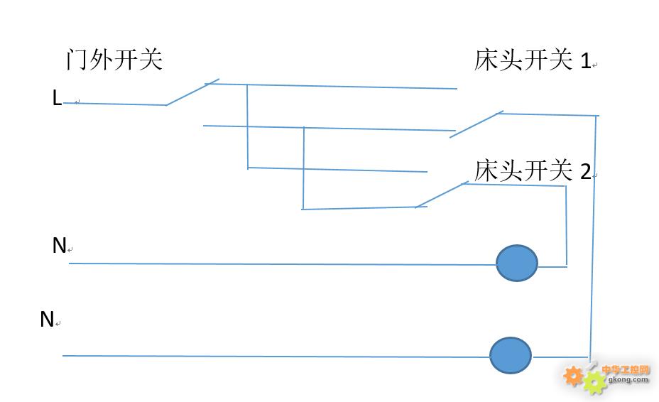

这样好像就解决都能开关问题

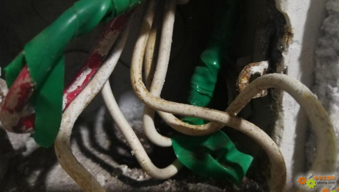

如果抛开可能使用了智控板,通过改变接线是不是可以做到目前的使用状态
注意,在门口开关暗盒里有2跟线裹在一起
左侧红线不用考虑,看过,它是独立的,那2根白色的,应为不知所带电压,没拆胶带查看可能的短接.

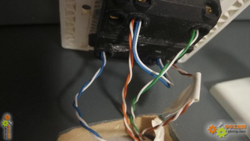

你改成我图纸上接线就行 现在的线找出线对应上就可以达到控制目的 以前接线方式不一定一样
实在不行线拆下量通断确定对应关系

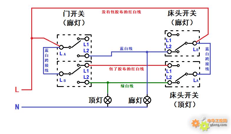

根据楼主的前面表述,花了几个下午的时间仍无法按楼主表述的动作要求(信息量不够,有些表述有矛盾)绘画出电路。
今天下午改为按楼主给出的图片,仔细辨认,按实际连接绘出电路,除了电源的输入和两个灯泡的连接位置是靠估计绘出的,但仍不符合楼主的表述。所以,到底是楼主的表述不清楚,还是我对两盏灯和电源相线的连接位置有误,这靠大家分析啦。
首先,三个开关的相互连接应该没有错,有错的应该是灯泡的位置和电源相线的接入位置。
下面是楼主的门开关和床头柜开关接线图,大家可以对照我绘出的电路图,看我是否有错。
我只能做到这个程度,剩下的靠大家了。

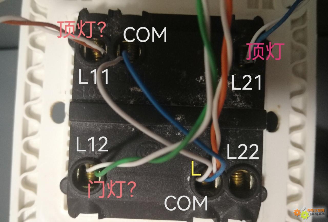

其实,楼主的门开关是单开多控(由两个双控开关组合为一个开关而成)开关,床头柜开关是双开双控(由两组双控开关构成两个单一开关)开关。
大家要注意的是从开关的背面看的时候,左边是A组,右边是B组。同一组中,上为L1,下为L2。公共端分别为LA、LB。
对于床头柜开关来说,从背面看,左边A组为顶灯,右边B组为廊灯。
[此贴子已经被作者于2022/8/1 17:25:05编辑过]

我是住在怡莱青岛中山路天主教堂酒店,教堂在栈桥附近,有机会现场体验,只是在屋内床上操控灯是发现廊灯与顶灯总有一个是亮的,故而发现这个问题,不明是如何接线,所以询问大家,希望有解。
所以你的这个建议可以参考,但酒店未必给钱弄。
