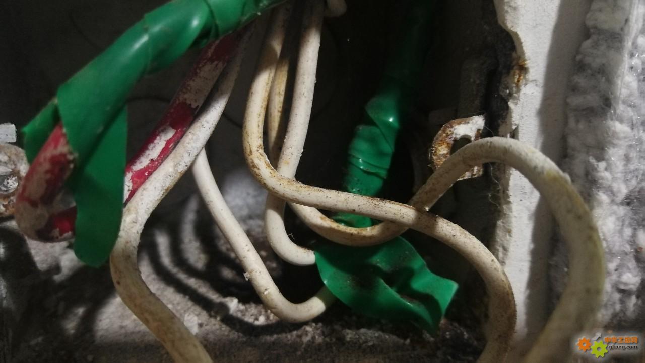

发表于:2022/7/5 9:26:29
#21楼

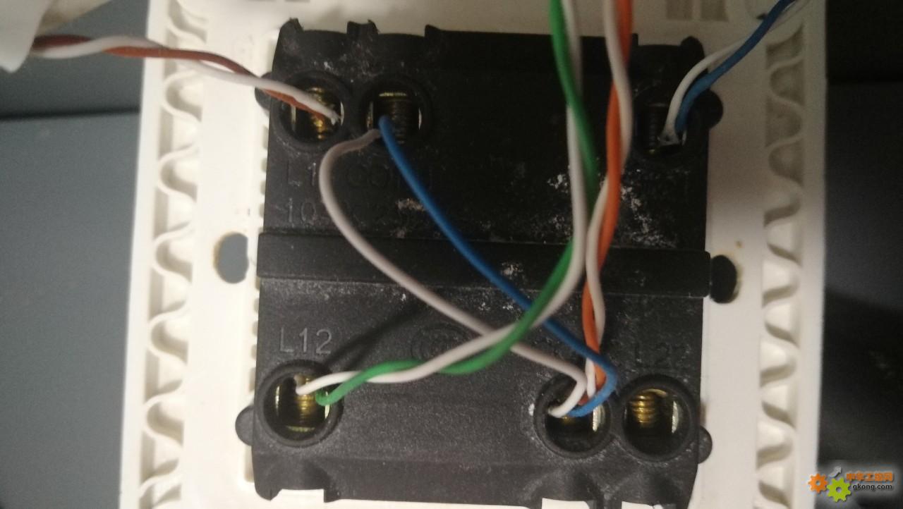

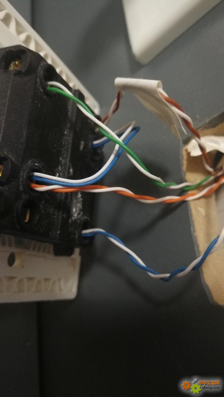

退房前,拆开看看
这是床头开关

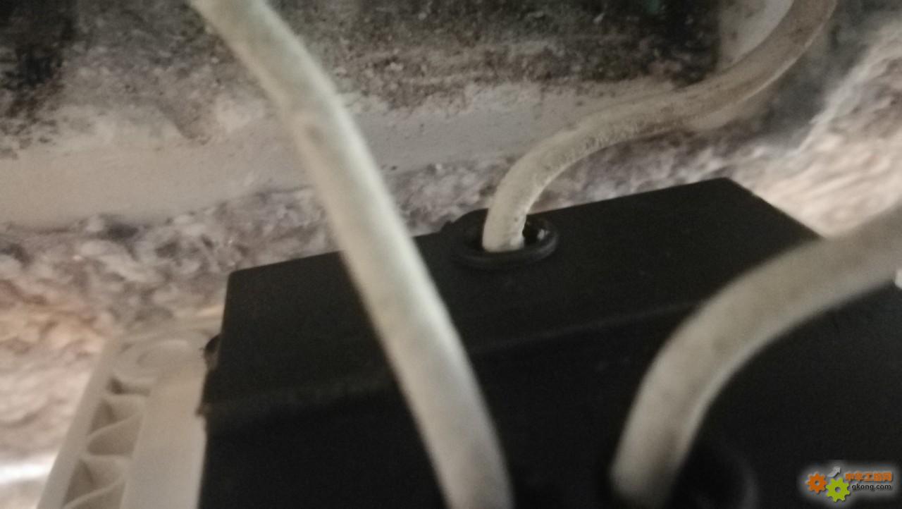

这是门口开关
看到有短封线--没在拆
红线应该没用
根据这些能勾出电路图吗?

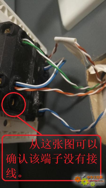

从图片上看,第一张床头开关应该用了6孔的一开三控的开关(属于多控开关),右下角的一个端子没有接线,应该是接线错误。
三控开关结构形式有多种,主要有4孔和6孔两种,还有一种是由两组双控开关组合而成(也是6孔)。不同的结构形式,接线方式也不同。
关键是你必须弄懂并理解我13F提供的电路图的原理,那么不管哪一种多控开关,都可以连接出三个开关控制一盏灯的电路出来。
甚至可以自己改造一个三控开关出来。

回复 #22楼 老兔子
13F介绍的是多开控一灯
它现在可以控二灯,在门口开关↓情况下,这个双控开关可以分别各自控制门口灯个顶灯不打架。
只有在门口开关↑时,左侧开关有效,↑亮门灯,↓亮顶灯
所以与13F的不一样。
猜测出这床头开关的接线,门口开关还没理出,尤其它的短封线。
