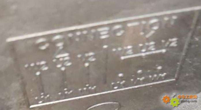

以下是引用老兔子在2022/4/2 19:35:13的发言:
以下是引用知道一点在2022/4/1 23:43:49的发言:
U1V1W1哪去了?
看第一图上部分,分明有标识。
难道这电机厂就这样不负责任?
再看1-2-3压个O型端子何为?
剩下的三条线U1、V1、W1在内部连接起来构成星点啦。
您认为是星接?如果这样,这个电机厂生产太不标准化了.
已经请楼主拆左侧端子看看,下面藏着什么?
楼主有可能再拆开短片再测量一下左右端子的关系?

#41楼
回复 #40楼 知道一点
左侧单子没有接线,只有右侧3根接线。不是标准的6接线柱三相电动机,已经换电动机了6接线柱的标准三相电动机。

#42楼
有没有线,拆开一个短路片,用表量一下就清楚了

#43楼
换电动机最经济。想练技术,可以买各大电容试试。接线和单项吊扇接线相同,就是启动绕组和运行绕组阻值相同。

#44楼
从图中看本来就是角接380V,改成星接的话只能用660V了,所以这个电机无法直接用于三相220V.想要使用三相220V,可以拆开绕组看看,电机内部接法有没有改变可能。

#45楼
加一个1.1KW的 220V电源的变频器,就可以了,电机是角型接法,
