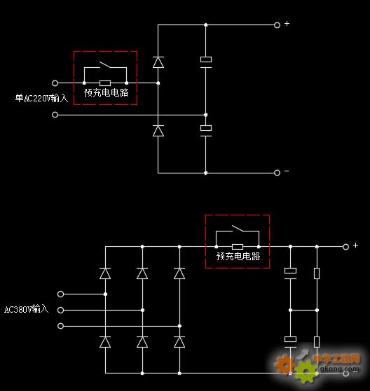

个人认为:三相380V输入,输出380V与单相220V输入,输出380V变频器的主要区别应该是:整流滤波储能电路不同。
1)电路结构不同:
2)每个周期的整流波头数量及结构不同。单相220V输入:每个周期分别为两个串联的储能滤波电容充电一个脉冲波头;三相380V输入:每个周期为串联的两个电容充电6个脉冲波头;
3)整流二极管的额定电流不同:单相220V输入时输入电流约接近三相380V输入时的6倍;
4)三相380V输出功率相同及波纹系数相同时,串联后的储能滤波电容的所需容量不同:单相220V输入时输入电流约接近三相380V输入时的6倍;
5)单相220V输入时采用的是倍压整流;三相380V输入时采用的是三相全桥整流。并且串联的储能滤波电容必须并联同阻值的均压电阻;
6)预充电电路(预充电电阻及开关)所处的位置不同。单相220V输入时应在输入侧;三相380V输入时在整流器与储能滤波电容之间;
7)三相380V输出功率相同时:预充电电路(预充电电阻及开关)的数据参数不同。单相220V输入时预充电组阻值,小于三相380V输入时的预充电电组阻值;而单相220V输入时预充电路的开关额定电流,约等于三相380V输入时预充电路开关额定电流的约6倍;

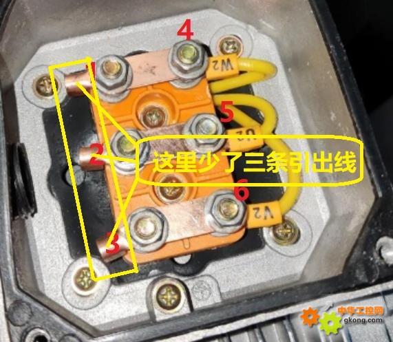

manbuzhe00
文章数:10
历史总积分:50
注册时间:2022/3/24
发表于:2022/4/1 10:13:34
#33楼
回复 #32楼 知道一点
原电机接线盒里是3个接线柱,380V,我要换成6接线柱的380V电机。

发表于:2022/4/1 12:03:32
#34楼
回复 #33楼 manbuzhe00
好好数数

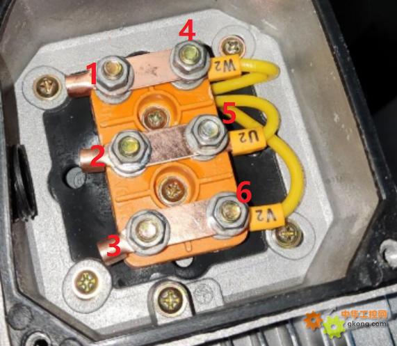

20164
老兔子
文章数:2577
年度积分:922
历史总积分:20164
注册时间:2008/2/11
2017论坛贡献奖
2016论坛贡献奖
发表于:2022/4/1 19:33:12
#35楼
以下是引用知道一点在2022/4/1 12:03:32的发言:
好好数数

发表于:2022/4/1 23:43:49
#36楼
以下是引用老兔子在2022/4/1 19:33:12的发言:
好好数数
U1V1W1哪去了?
看第一图上部分,分明有标识。
难道这电机厂就这样不负责任?
再看1-2-3压个O型端子何为?
快乐 幸福 自由 比什么都重要

发表于:2022/4/2 15:19:00
#37楼
回复 #36楼 知道一点
只有3个接线柱,厂家说这个电机只能接380伏电,不能改星型或角型接法。

发表于:2022/4/2 19:35:13
#38楼
以下是引用知道一点在2022/4/1 23:43:49的发言:
U1V1W1哪去了?
看第一图上部分,分明有标识。
难道这电机厂就这样不负责任?
再看1-2-3压个O型端子何为?
剩下的三条线U1、V1、W1在内部连接起来构成星点啦。

发表于:2022/4/3 9:03:40
#39楼
以下是引用manbuzhe00在2022/4/2 15:19:00的发言:
风机厂还是电机厂?
有电机名签照就发一个
拆开左侧端子看看
目前它是△接
