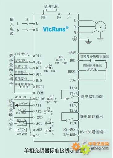

你少见了,我这边小功率的三相电机许多配的变频器是220V单相进线,380V三相出线接三相电机。

以下是引用微鑫科技在2022/3/24 12:11:02的发言:
不会吧,单相220进去,出来不会是380吧,难道变频器有升压的功能?
大家一起学习

回复 #9楼 ZCMY
已经打算换同功率普通六接线柱的三相电机了,到时候改接成三角△接法,就可以接220V变频器(单相220V输入三相220V输出),对吧?

以下是引用manbuzhe00在2022/3/24 17:06:48的发言:
这样肯定可以
