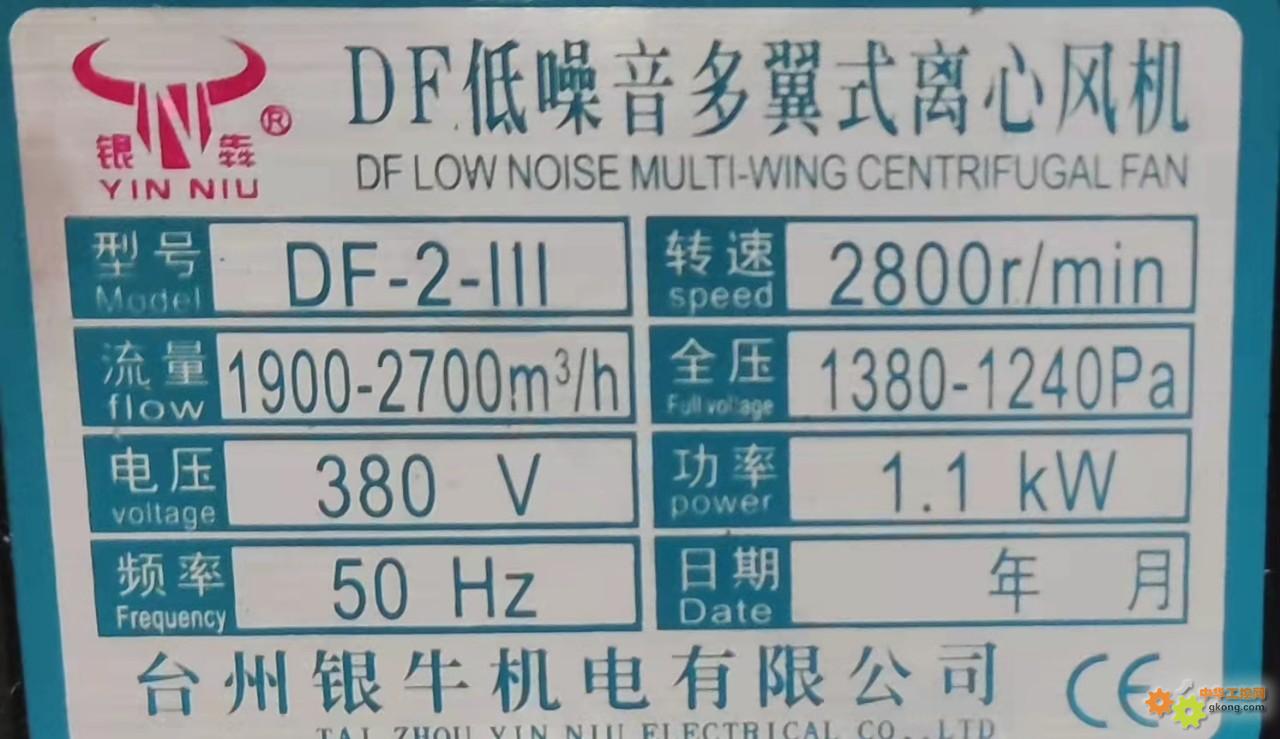

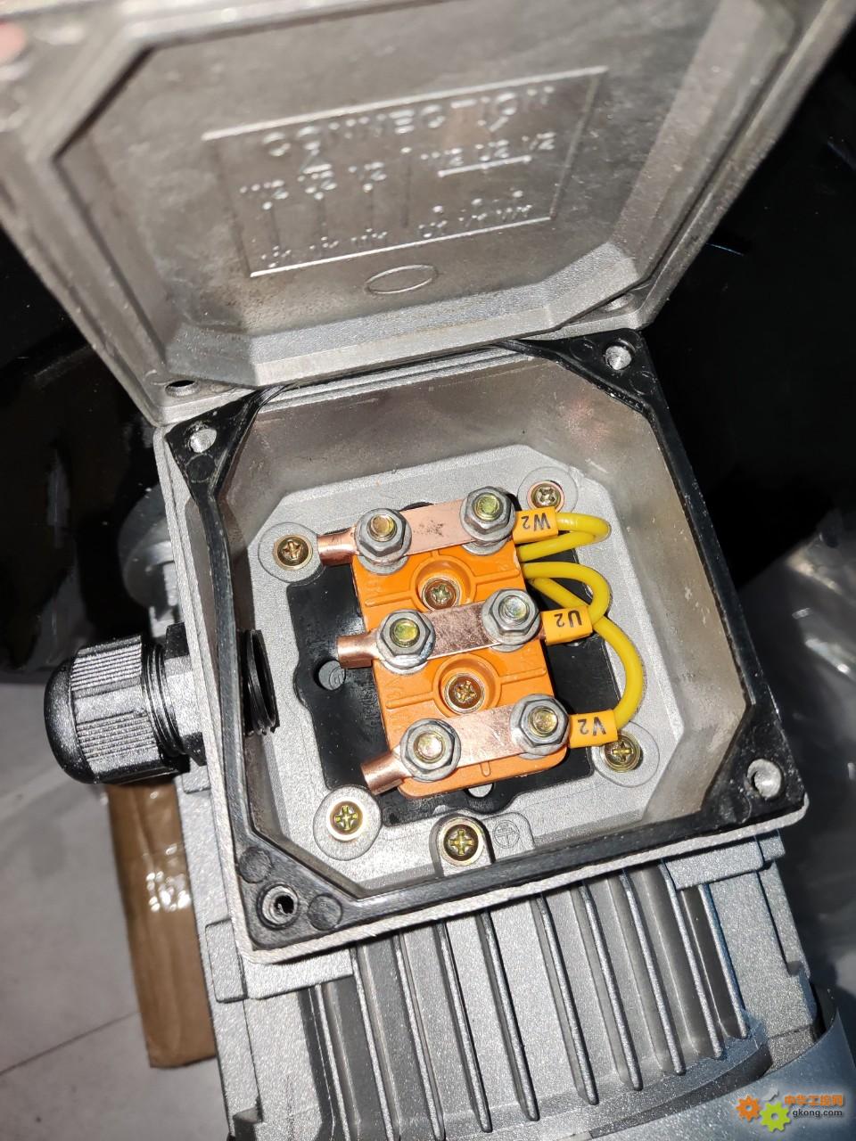

有一台在风机上拆下来的电动机,铭牌如图二,可是接线盒里只有三个接线柱(图一),说直接连接上三相380V电就可以用,但是身边只有单相220v电,要怎么办才能用?
1,这个电动机是不是改不了星型Y接法、三角△接法?不能改的话就用不了单相220V变频器吧?2,接入电容用单相220V电,这种可以吗,功率大概会损失多少?请教各位,谢谢指教。

图一明明是6个接线柱,看接线盒盖子翻过了来上的图,把图中横着的三个短接片取下,将左边三个接线柱用短接片连起来,就是星形接法。可以用单相变频器。
从接线柱这里是不能改了,应该是在锭子线圈里面封星了
改不了
淘宝有单相220进去,三相380出来的变频器。

仔细看只有3条线引出来

不会吧,单相220进去,出来不会是380吧,难道变频器有升压的功能?

仔细的看了一下,电机内部出线只有3根,看来是改不了220V。

这么小的电机,可以加变频,也可以加电容,直接220V运转

这个电机是内部封星了吧!

换电机成本最低;
