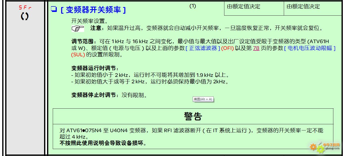

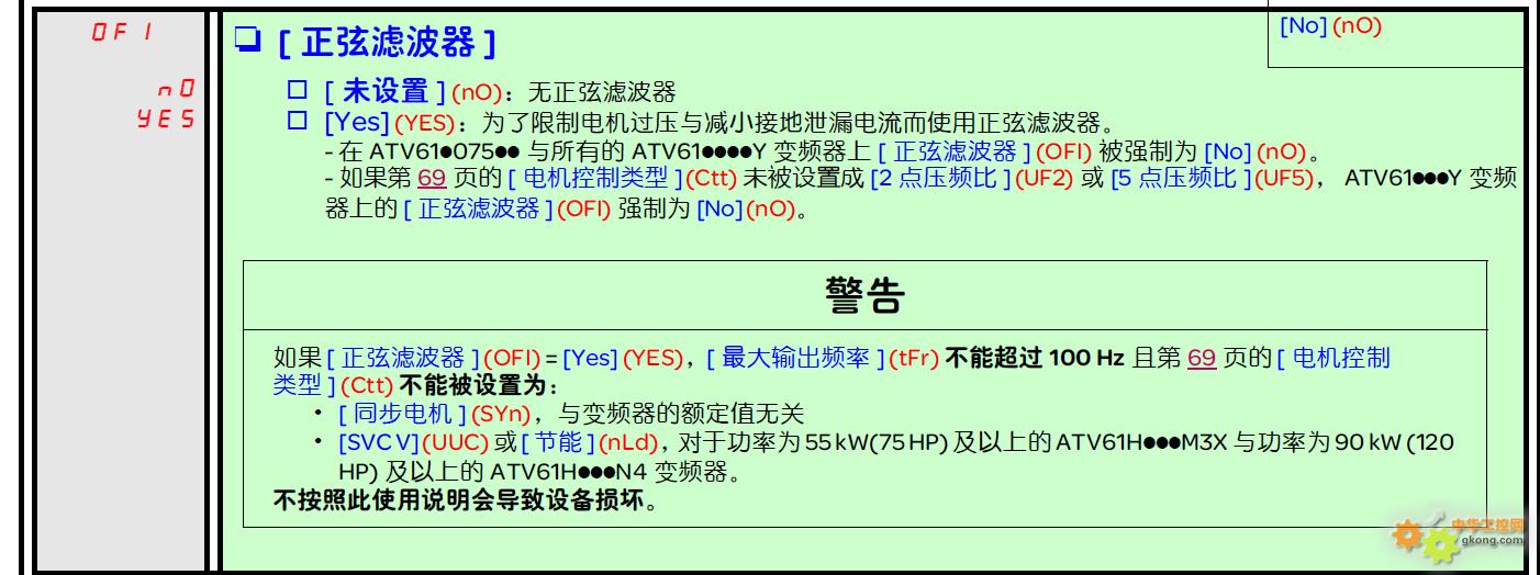

#31楼
5181
gyj1973
文章数:326
年度积分:158
历史总积分:5181
注册时间:2015/12/30
发表于:2022/2/18 11:59:11
#32楼
标准的轴电流损伤,改一下变频器内部接线,施耐德变频器内部--断开内置EMC滤波器,详情查询安装手册。

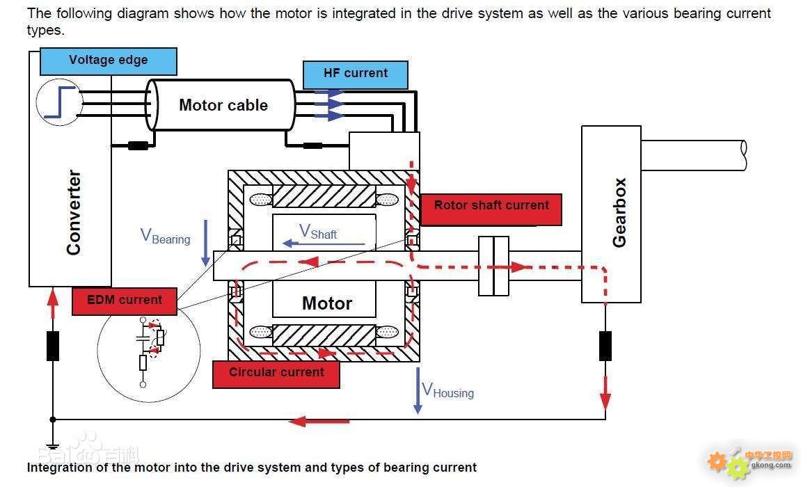

发表于:2022/2/18 13:43:09
#33楼
轴承电流回路:
重点:1、降低载波频率,2、检查接地是否正确,3、使用专用轴承(参考九星科技绝缘轴承),网址:http://www.jxgdzc.com。
