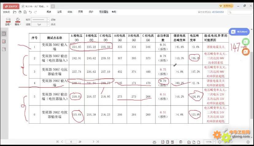

4台ABB 280KW电机,其中两台电机用280KW软启动器驱动的使用正常,另外两台用315KW施耐德变频器驱动的频繁烧电机轴承,此问题如何排除?
所测数据如下图

电机的温升是多少没有提列!

变频器谐波共振了,加输出电抗器,或者减少电缆长度

输出加有电抗器

水泵电机,据反映未出现过温现象

有一种比较容易忽视的是电机轴存在漏电流,如果那样的话,电机轴承就算温度不高也会烧轴承,如果电机轴承由于缺油损坏那就很明显的,噪音也是非常大的

异步电机轴出现漏电流的原因又是什么?电机转子鼠笼内部有出现鼠笼辐条轻微裂纹之处,造成鼠笼内部异步旋转磁场产生的感应电流相位不平衡,各鼠笼辐条对电机轴轴心存在不平衡的电位差,产生对地电流,这个电流只能通过轴承流向机壳接地端。。。是这样么?

您说的有道理,我们也怀疑此点,如何排除此类问题,请赐教
