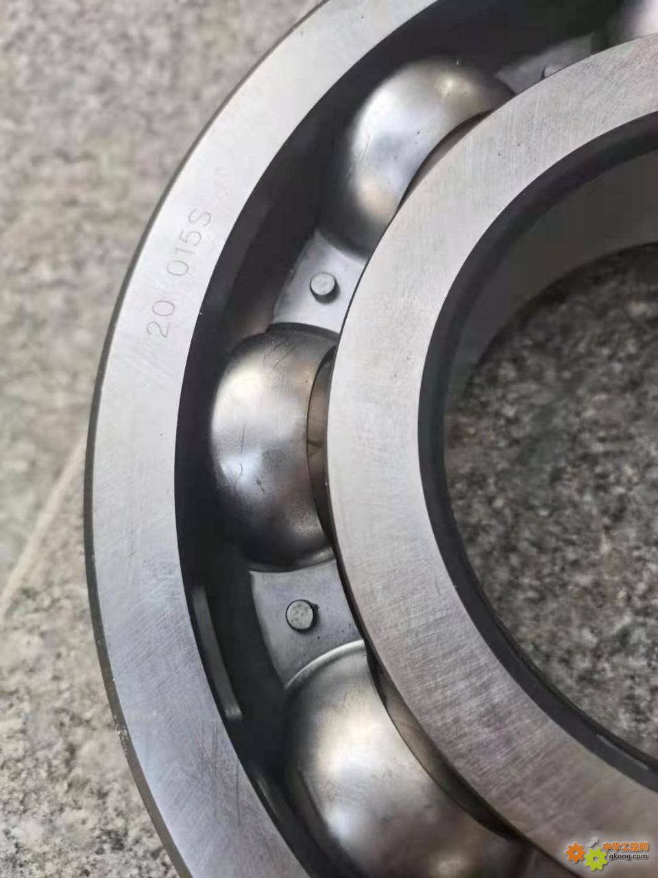

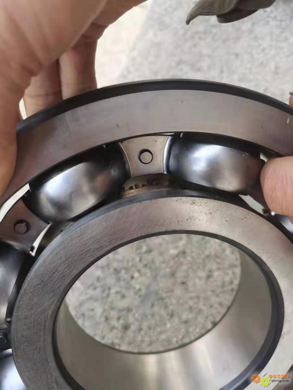

轴承都是原厂购买的,拆换也是厂家过来换的

回复 #5楼 goldage
现在问题就噪音大,新换的用两个月后就出现电机噪音大问题。

回复 #21楼 821834691
轴向力过大损坏,仔细看看电机的同心度吧

#23楼
这个电机我没用过,不清楚你的轴承的润滑方式,通常如果是润滑脂润滑的,一般一个月就会保养一次轴承的,保养时候你可以看看是不是润滑脂干枯,如果干枯,有可能是润滑脂型号不对,如果电机轴向漏电,这个难搞,如果位置许可,可以安装导电滑环把漏电流引流下来

#24楼
1、变频器载波频率越高,谐波分量越高,那么电机轴承流过的高次谐波电流越大,所以降低载波频率也就降低了轴承电流;2、接地不合理,电机与变频器接地要接入同一点,并接地电阻要小,否则接地点不同会造成接地压差,环流过大也会造成轴承电流过大。

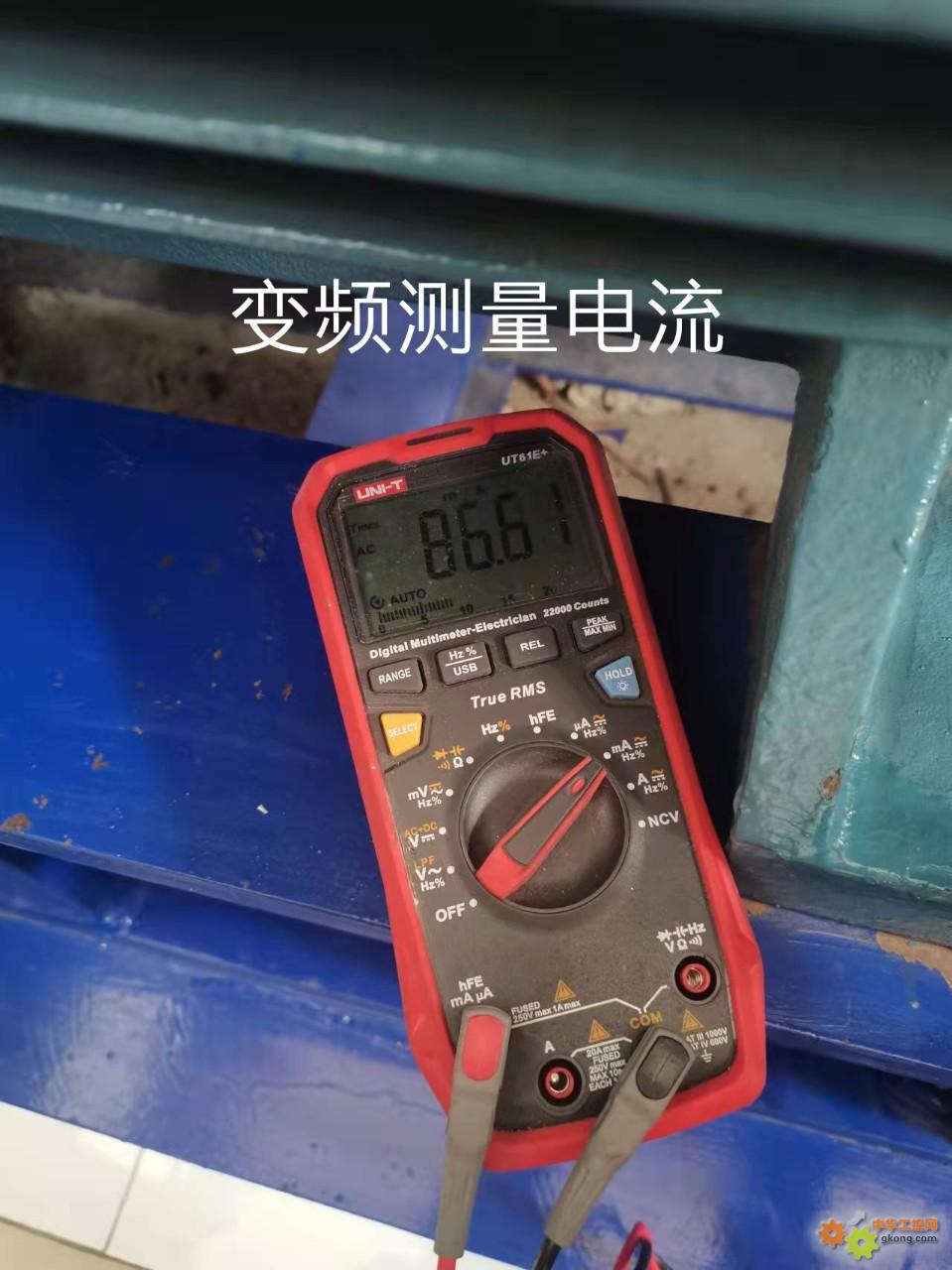

#27楼
回复 #24楼 霏
电机和变频器相距30米左右,您说的接地点相同,是不是需要另外加一根接地线,从变频柜的接地点用线连接到电机处的接地点上?

#28楼
将电机接地接至变频柜接地排,变频柜接地排要与低配柜接地排要按标准连接,低配柜接地要与保护接地网同样要求,接地网要按国标埋设,并定期检测接地电阻,且接地电阻小于4欧姆。检查接地网内是否有形成接地环流的回路。

#29楼
拍个你电机接线盒接线的图片和变频柜去电机电缆连接的图片看下吧,以确认接地接线是否正常。供电系统是否为TN-S系统,是否按国标规定施工。
