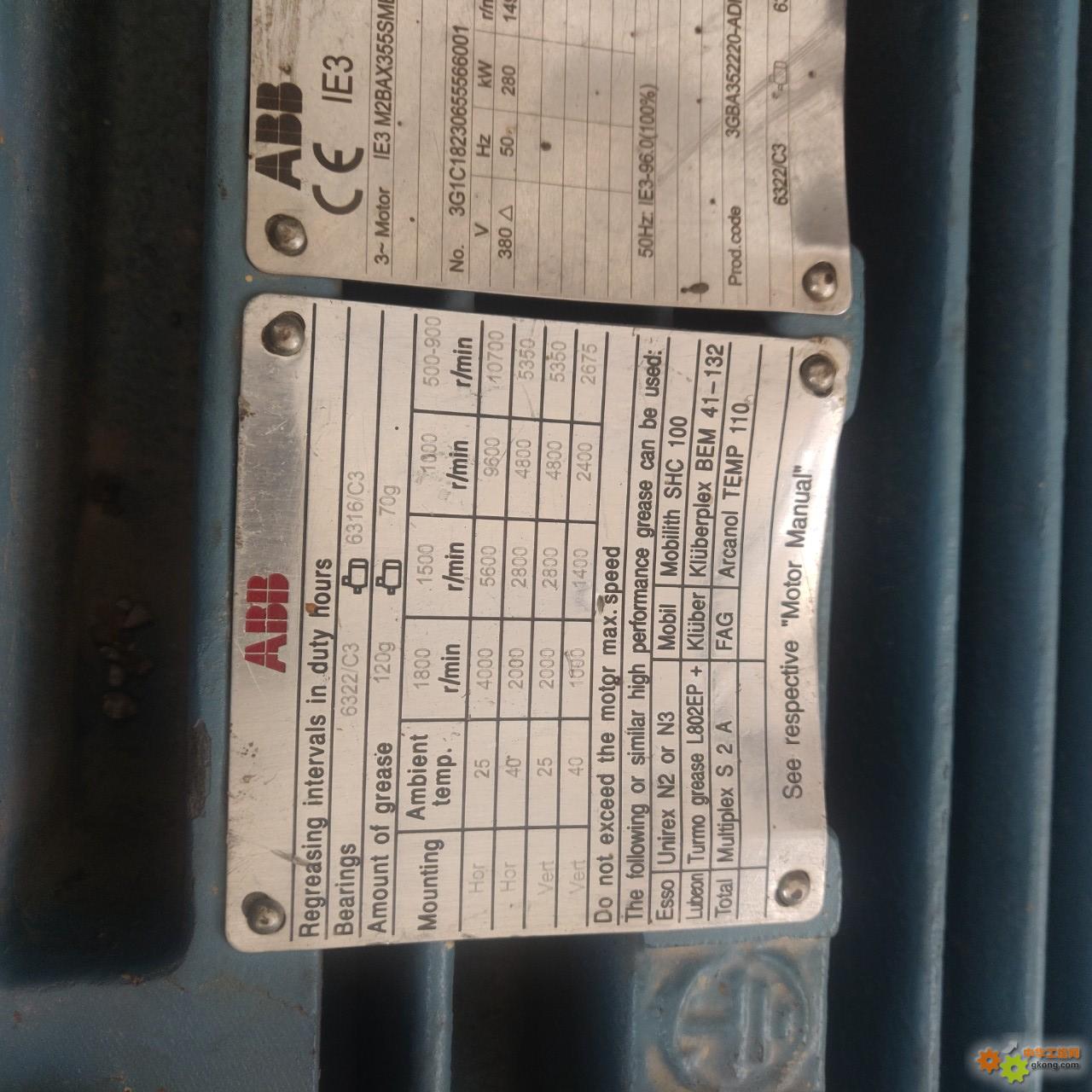

是什么样的电机?鼠笼式还是绕线式电机?一般高压绕线式电机轴承座都是有绝缘垫,低压电机可能没有

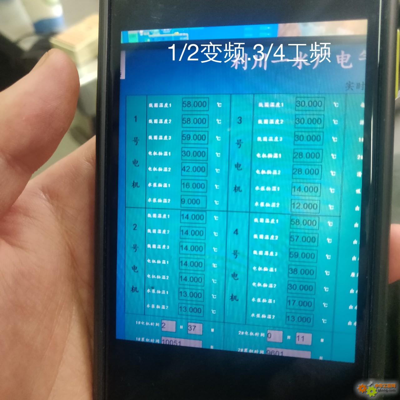

电机厂家来人查了电机无问题,变频器厂家来查变频器无问题,谐波治理的给的结果是谐波过大问题

低压电机,

建议先把软启动的电机调换到变频器上试试

回复 #12楼 华星电仪
