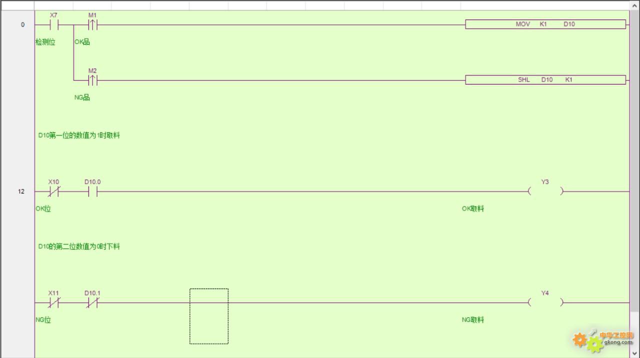

把楼上的X8,X9,换成x10,x11,如图

这种情况完全用移位就能完成,还用什么C语言?不知你说的暂存数据是指什么?起什么作用?

做过类似的  转盘有停顿跟没有停顿是完全不同的 有停顿用移位指令就行了
如果转盘没有停顿 必须要用到数组先入先出

#35楼
回复 #30楼 YOUFG
这M1 M2的信号怎么取?

M1,M2,是检测开关输出的检测结果

#38楼
回复 #37楼 welfare1987
要把这些代码写到信捷PLC的C语言里

#39楼
难得楼主还在啊。
背景:信捷PLC,转盘机
1)获取检验结果信号OK和NG;
2)把两个随机数存到不同的地址里面或存到一个数组里面;
3)继续获取新的数据不停,把获取的第一个数提出来处理;
4)根据处理结果执行OK和NG下料动作,优先执行OK再执行NG;
5)根据先入数据处理结果,如果没有OK才执行NG下料动作
转盘机也做了不少,你这个好像不难,之前流水线动作那个应该和这个类似,我用汇川弄的,
http://bbs.gkong.com/archive.aspx?id=500413
这个是转盘不停,如果转盘要停,就更简单了
不在乎梯形图或者ST或者C,逻辑都一样。
梯形图的移位指令,ST/C都差不多的
