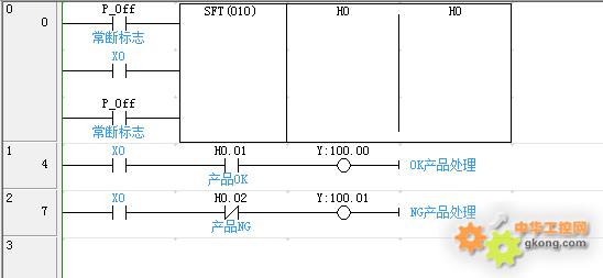

基本就这样,指针没必要,数列是必须的
检测是OK,放入数列头1,NG放入F,空位放入0.
数列移动随转盘移动;在OK取件位见到数列1取出,回填0,其他不动;在NG工位,对应数列是F取出产品,回填0,其他放行
C不会梯形图很简单

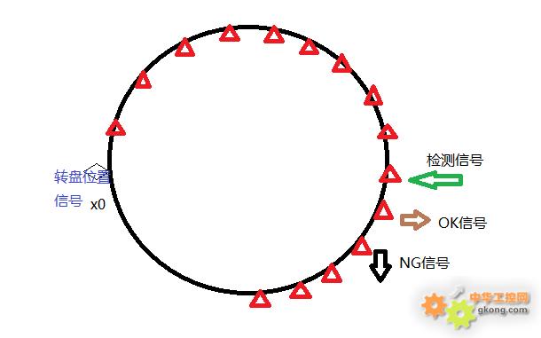

那你能给出设备工作示意图吗?
哪里检测,哪里处理OK件,哪里处理NG件,可能是这样子的?
转盘工位信号X0;检测OK=1,NG=0;
你说没有空位情况,就简化程序处理了

这就是最简单的程序
这是欧姆龙的程序,信捷可能不是SFT,但应该有类似指令.
如果你还要有OK的数据,NG数据(哪类NG),就是要数据移位指令,复杂点而已.
