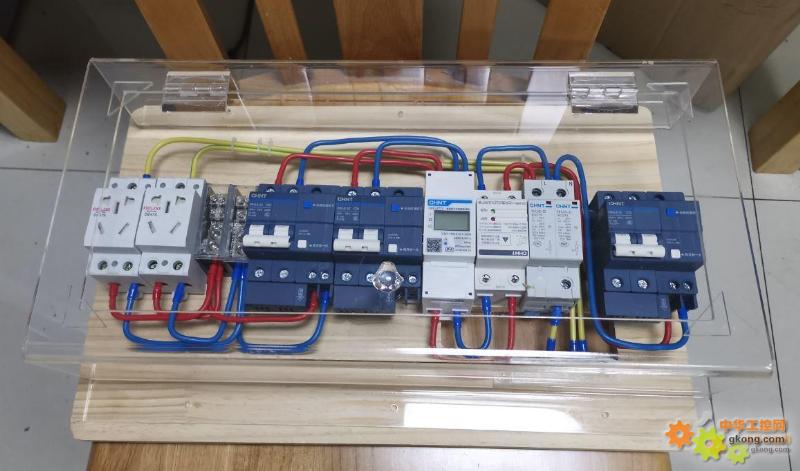

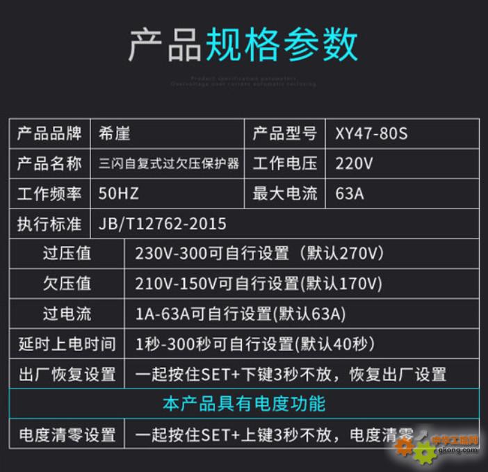

楼主,你的探索精神可嘉,但把很多功能拼凑堆砌起来既花钱又占地方,还不一定实用,给你推荐一个家用综合保护器,它包含有欠压保护、过压保护、过流保护功能,平时可以同时显示实时电压、实时电流和电度数值,一个能顶你几个保护器和电表,价格也适中,我现在家里用的就是这种保护器,觉得还不错,如果能直接显示功率就更好了,你可以参考一下。声明一下我不是做广告噢。

实际情况使用反馈:
乡下 大约两个月前 电流不稳定 我安装的这套稳压器工作了一次 停电大约不足半分种后 ,顺利自动重启通电。
前两天晚上下雨打雷, 雷进入了家里的电路,大约夜里1点左右,第一个漏保跳闸, 进入的雷电应该通过地线传输到院子外面的地下了。
第二天早上起床 手动拨上入户的漏保闸工作。
我计划在已经安装乡下的这套基础上 把另外一套住宅也改造一下电路。配置全套的正泰。在网络的官方旗舰店铺购买
防止有假货 毕竟预防家里起火 电器 线路是第一位。

防雷浪涌保护器必须并联一个二P的开关控制

#55楼
这套电器组合  从安装到目前  防雷实际防护动作了2次,稳压器实际防护动作了2次
防雷实际动作了2次,都是晚上半夜打雷, 雷被防雷从地线导出 然后第一个漏保跳闸。
稳压器实际动作了2次,都是发生在白天,家里的稳压器直接自动断电,然后过一会自动通电。
从安装到现在 实际使用到目前来看 是可靠 安全的。
