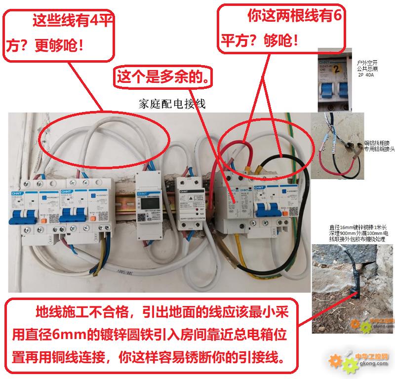

问题比较多啊. 进出能这样吗? 开关就行, 放那么保护, 家里没法启动了.
还有自己家里至少要用施耐德的啊,可别省钱.

电弧保护器,第一次见,感觉没必要这么多保护吧

#12楼
回复 #9楼 82252031
以下是引用82252031在2020/11/14 18:03:53的发言:
建议户外总线下来先进电度表再到总开关(你把电度表放在开关后面供电局查到会怀疑你偷电),欠压保护器和电弧保护器可以取消,防雷防涌只需一个即可,差一条地线(如果农村没有提供可考虑自己打接地极,实在不好搞需要注意用电安全如洗澡的热水器洗衣机等),外线铝线直接进电度表没必要用铜铝接头(弄不好此乃安全隐患)。
地线已经接上,是6平方的地线。
另外防雷防电涌一般前面都有空开或者熔断器 采用后备保护器比空开与熔断都好,一般浪涌后备保护器+防雷防浪涌是一起的。
电表就是家里自己看的,户外又公共电表但是比较远 在家里自己看的电表。
电弧保护器是因为之前 家里电线30年了老化了 所以有地方破皮打火 但是空开与漏保不跳闸,所以这次改造一起加上了。
感谢您的指导

#14楼
以下是引用YXBK在2020/11/14 18:36:40的发言:
百度上学习的 临时买了用上了, 用途主要是百度上学习的,已经购买安装了是2P 32A
感谢指导
[此贴子已经被作者于2020/11/14 19:08:39编辑过]

#15楼
这个是实际接线后的照片 运行正常 我拍了照片 上传  (还差电弧保护器与防浪涌后备保护器没有安装,其他都安装了运行正常)

#16楼
我是指2和3选一即可,有条件可以测试接地电阻不超过4欧姆为好,你农家的保护配置堪称奢华。

以下是引用1099171258在2020/11/14 18:55:53的发言:
地线已经接上,是6平方的地线。
感谢您的指导
你这种情况就算加了什么“电弧保护器”都没有用。
只能更换质量好的护套线。
