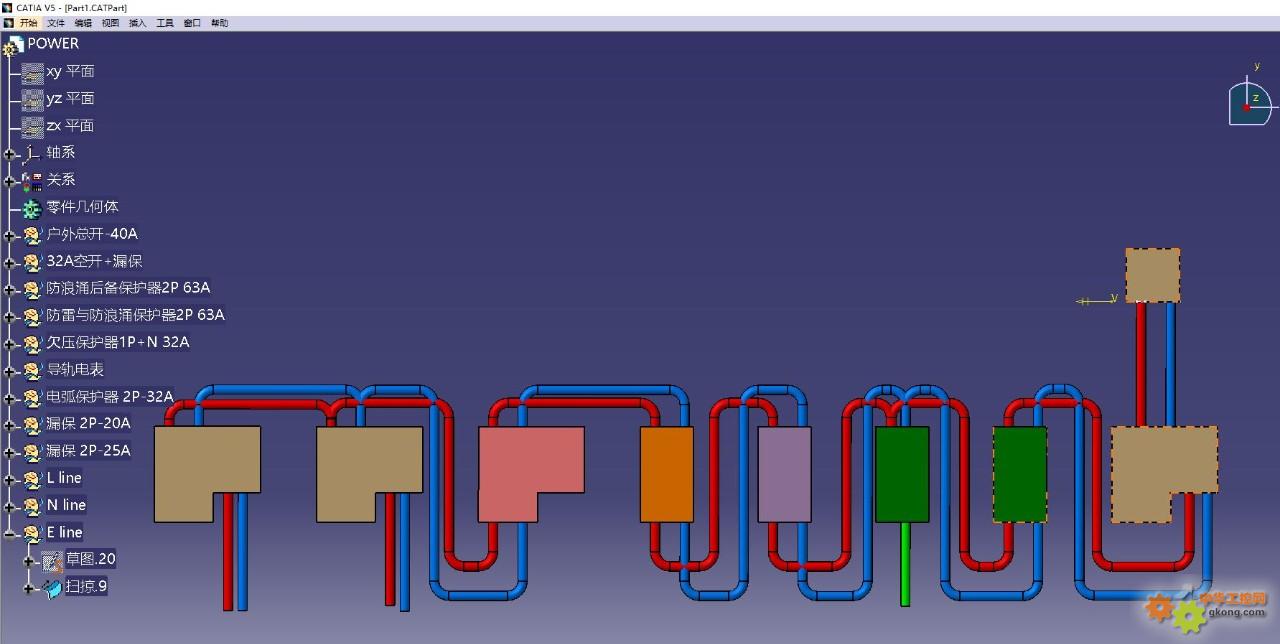

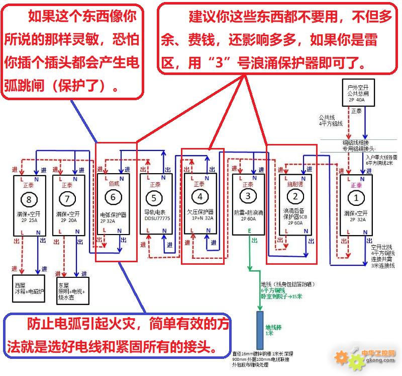

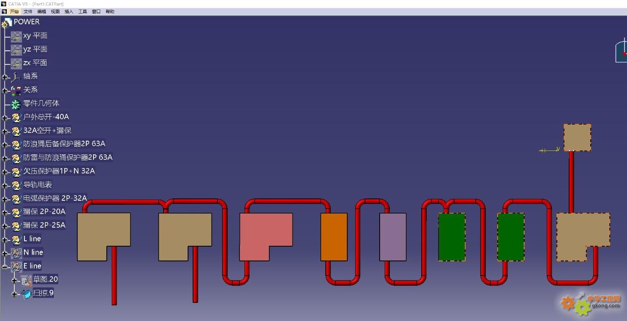

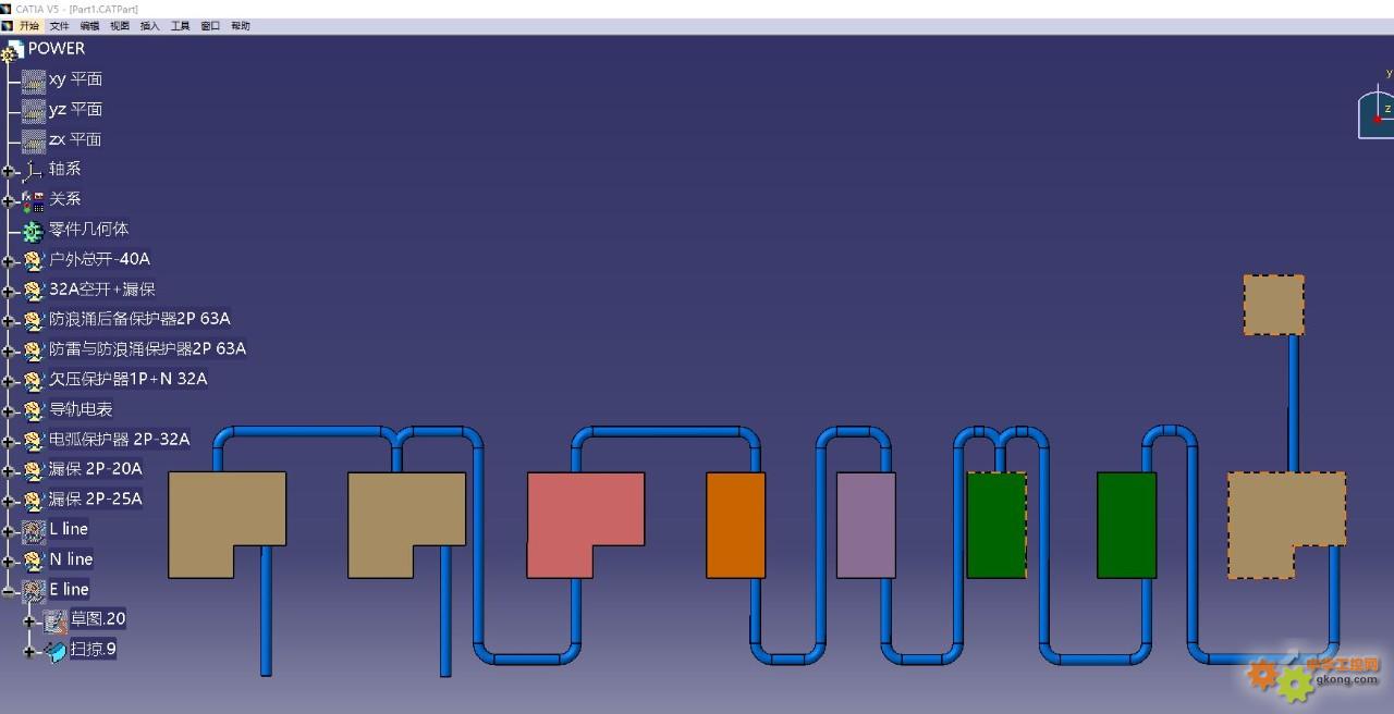

用CATIA 画了3D接线顺序 用PPT画太费劲了
关键是可以直接测量出线的长度与实际接线的状态
地线显示
零线显示
火线显示
火 零 地 线 一起显示
PPT 画的图

回复 #27楼 老兔子
您好
您说的电弧保护器 我 准备退了 听您的 非常感谢
但是欠压我亲身经历过了,2016年我当时组装了一个台式机 电脑电源是TT的品牌 500W 功率,
由于在海边, 因为家里电压不稳导致 电脑电源OVER了。。。
那个电脑电源500元 很贵 心疼死了。。。后来买了笔记本 没有在老家用  这次电线着火一起加了欠压保护器。
另外防雷后备保护器 是代替熔断器与空开的 (网上说防雷前面加空开或者熔断器 如果有条件就加 防雷后备保护器)
考虑这个才增加的。
以上是我个人网上学习与亲身经历的。
