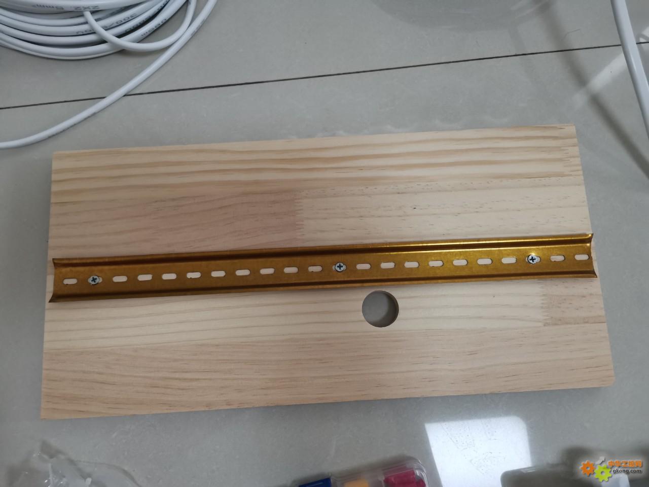

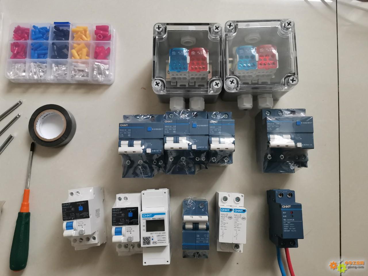

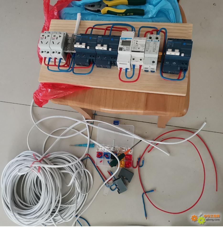

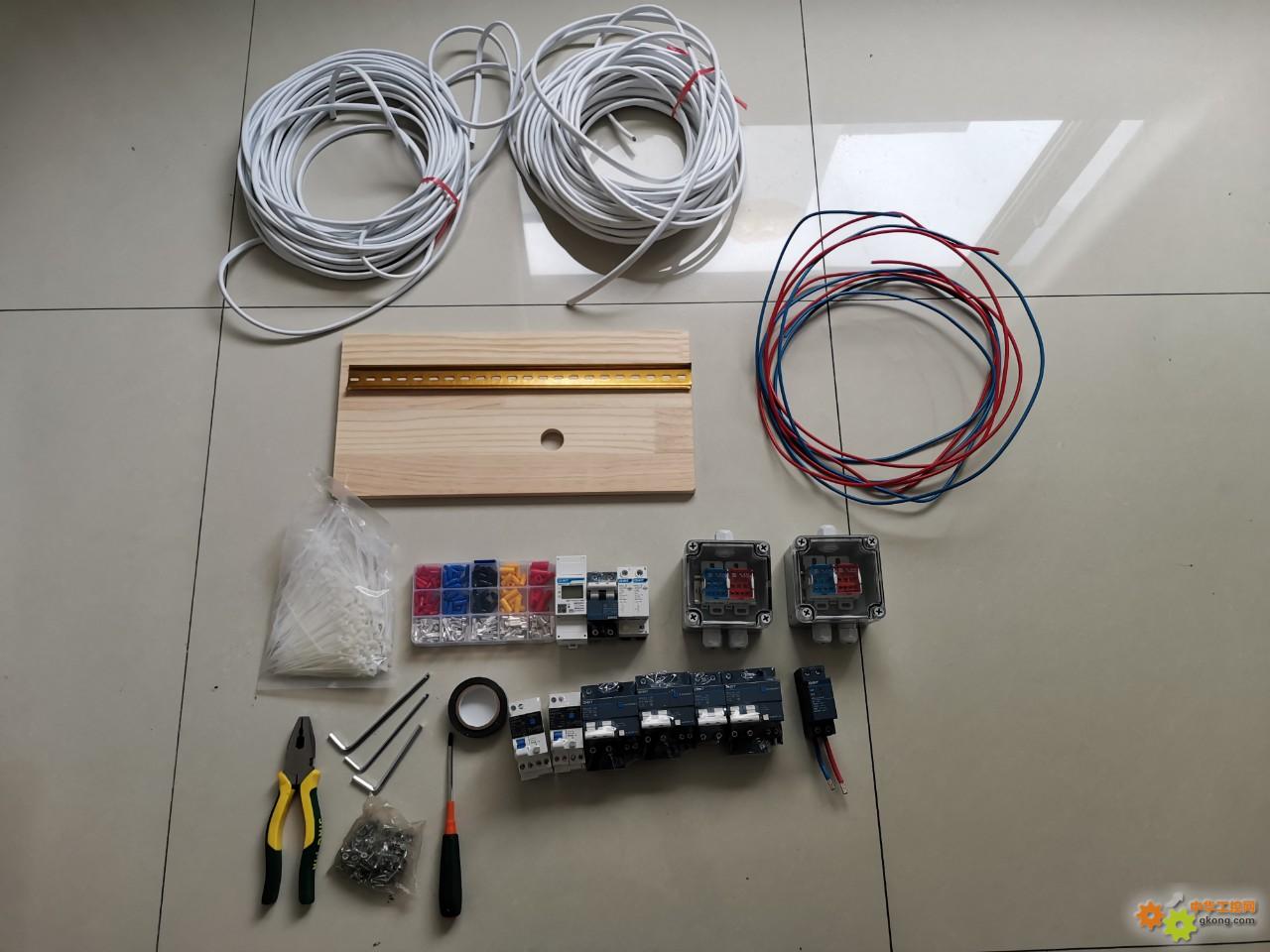

有了上次的经验 重新购买了电线与电器 施耐德的价格太贵 一个欠压就500元以上
如果全部配置完成需要需要3000元左右 当然是网上官方旗舰的价格
于是上了正泰的官方买了2019年新品 重新安装电器 具体如下:
各种需要的电线与电器收到了(包括接线端子与电线护套)
漏保与空开使用正泰的2019年的新品NB3-63系列
电线采用阳谷电缆的4平方软线
采用正泰电缆 6平方硬线 (空开/漏保/欠压/ 防雷/走线)
开始安装导轨

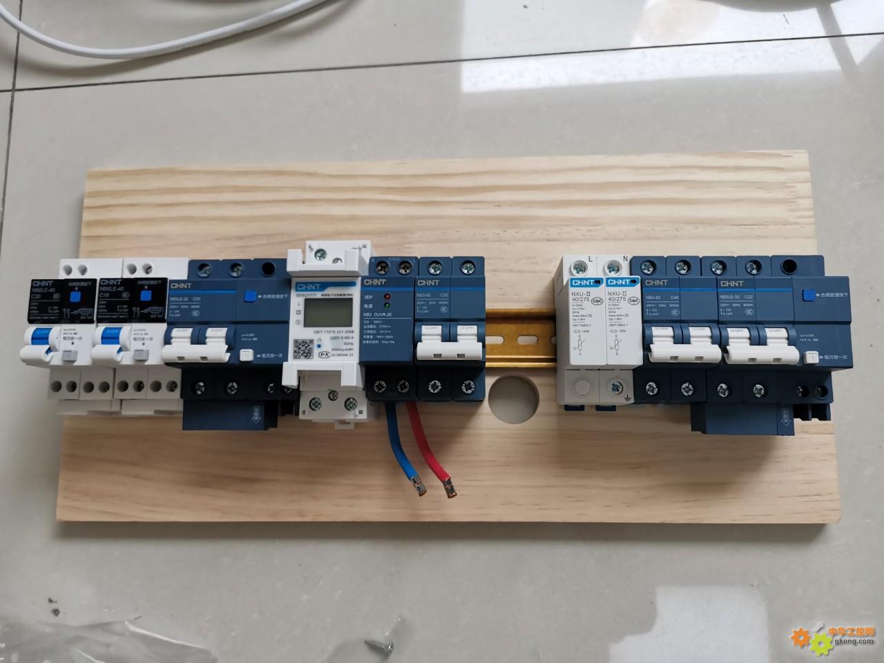

大体先将电器串联起来看看
开始用正泰电缆 6平方硬线串联 总开2P空开带漏保/2P后备SPD/2P防雷/1P+N欠压/2P电表/2P分控漏保1/2P分控漏保2
[此贴子已经被作者于2020/11/29 18:20:59编辑过]

乱,脑袋疼。一个空开,剩下用漏保,导线用铜导线,导线大小自己计算下一般1.5平方电灯,2.5平方一般用插座,4 6平方用空调,实际根据功耗大小选,这样经济实惠。农村一般没有地线,你这个地线做的不标准,记住地线电阻要小于4欧姆。自学成才,支持你加油!!!

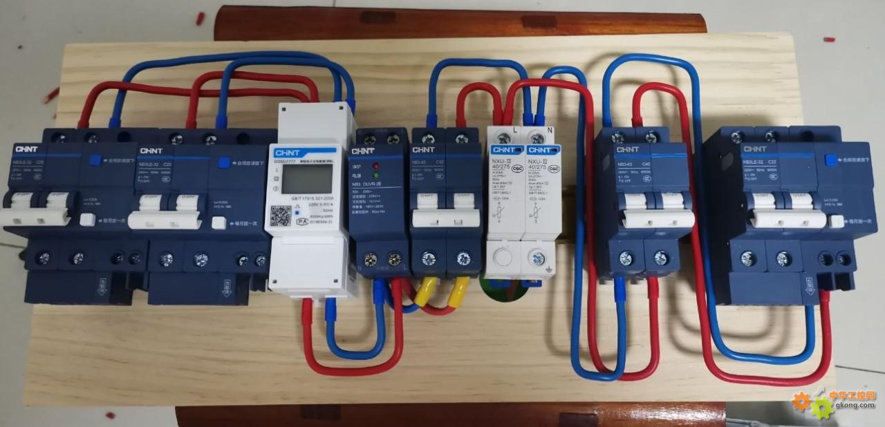

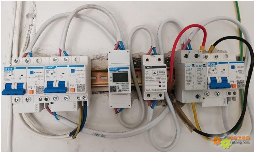

第一次串联电器的作业表情 正泰电器是最低级别的
论坛学习后第2次串联电器的作业表情 施耐德价格高 预算有限 只能搞点正泰的2019新品用下表情
论坛学习后第3次串联电器的作业表情
第4次改进学习中 正在进行 (有错误没有关系,坚持练习 学习了很多以前不知道的东东 很感兴趣)
感谢论坛提供的学习交流的环境 也感谢论坛的朋友提出的方法与建议 非常受用。

花里胡哨的感觉,,保护太多,,以后没事就跳闸,,,

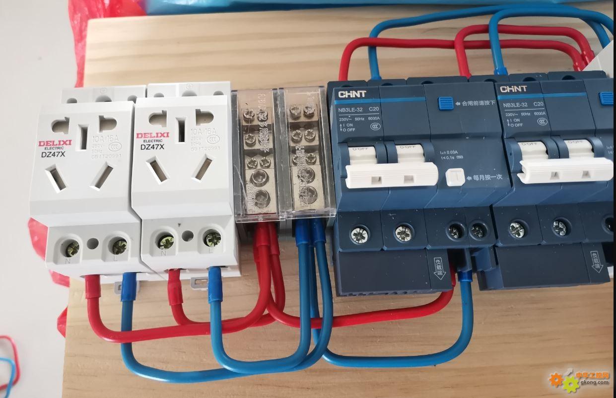

重新设计布局了一下电器关联 增加了导轨分线器与配电插座

按照上面的接线图操作
如此布局 具体还需要一个地排 联接 防雷与插座地线

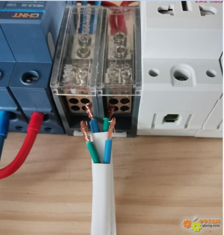

分线器进线下面是这样的
分线器出线上面是这样接软线的 有6根软线 所以此处接软线

你一打雷,浪涌保护器击穿,雷过后等你重新买了再送电?浪涌的要独立配空开明白没?还有,总空开根本没有必要带漏电的……
