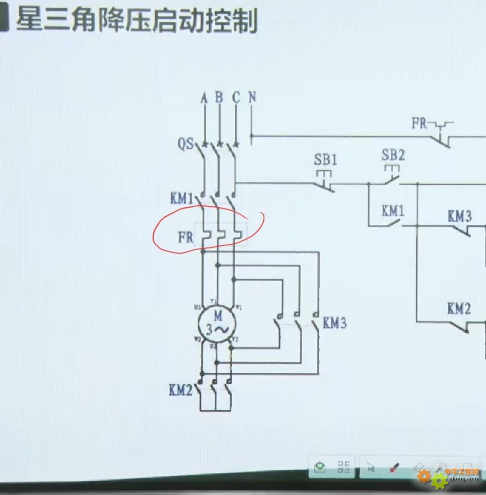

来个大讨论:星三角降压户启动电路,下面两种热继电器装法,整定电流该调多大?

来个大讨论:星三角降压户启动电路,热继电器究竟该装哪?如图,哪个对。每种装法的热继电器该调多大?

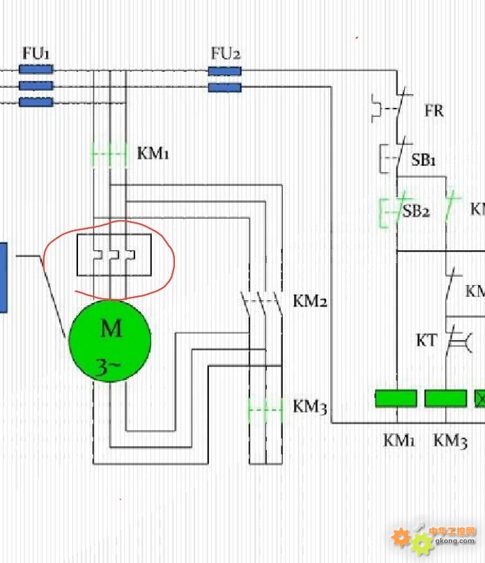

一个是监测电动机的线电流(第一张图),一个是监测电动机的相电流(第二张图),两个都正确,都可以,各有优缺点,自己分析吧。

热继电器位置应串联在角运行回路中选额定电流的百分之50*1.2倍,不建议参与启动之间的工作保护,一图太原始了,二图不成立,错误没必要讨论快删了吧,

现在图2的 好多都是这样设计的,热继可以调小点

我们这边大都将热继电器按照图一的接法安装的,监测电机的线电流。供参考

一图调额定电流,二图调额定电流除根号3

习惯第2种,用好多年了。
