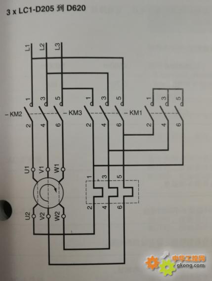

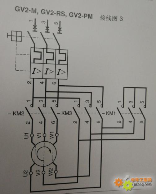

10楼朋友的ot了是啥意思 问了管理,,,,也不知道,,, 咱也不懂,根据个人经验,较大功率电动设备特别是需要减压或星角转换启动的,作为保护用的热继电器,不能参与启动期间的电流控制,如果参与了 很容易受伤 热继电器一旦受到几倍或十几倍电流冲击,其保护参数就变了。看下楼主第二个图,,,,热继电器即参与了启动电流,又参与了运行电流,而运行电流此时只是电机额定电流的一半多,那么这个热继电器保护范围到底按启动期间电流还是运行期间的电流选定,我画1图2图就是这个意思,没人能够回复。。。。。。。
不清楚是否有资料支持,你在Y启动阶段甩开热保,是否合适,只考虑热继的安全?如果使用电机断路器(不用常规的热继),这个电机断路器还不活啦。
楼主的二个图,在网上很容易找到
施耐德资料建议用图2,如果说132KW不够大,315kw够大吗(参见施耐德接触器LC1-系列)
只是施耐德图示热继位置与楼主(含网上)不一样

继续讨论,,,,您上图不用说热继电器保护值按电机额定电流1.2倍左右选用,下图按多少选?
8068
蜀中之首
文章数:5230
历史总积分:8068
注册时间:2018/5/27
发表于:2020/1/6 13:29:06
#24楼
回复 #23楼 超级大手
上图---上边的图片?那是为了说明,电机断路器不需要外加热继,断路器里的热继同样要承受冲击。
下图按说明选---电机功率,在施耐德手册里都有
细看施耐德推荐的图与楼主的2图,只是热继位置不同,使用结果.....
你继续补充

比较可靠一点的热继电器 如正泰编号NR2与一般老型号的JR-36/3D有一定差距  NR2有粗调/细调,抗冲击能力不行,但保护值选择正确,过载保护很可靠,JR36没有细调抗冲击能力强  但过载保护相对要差很多,假如用在启动转换上,,,像楼主说的55千瓦启动电流接近几百安,具体多少我没注意,你说是六百安接近直启了,按图一,那么NR2一次就废了,如果按图二就应该没问题。
