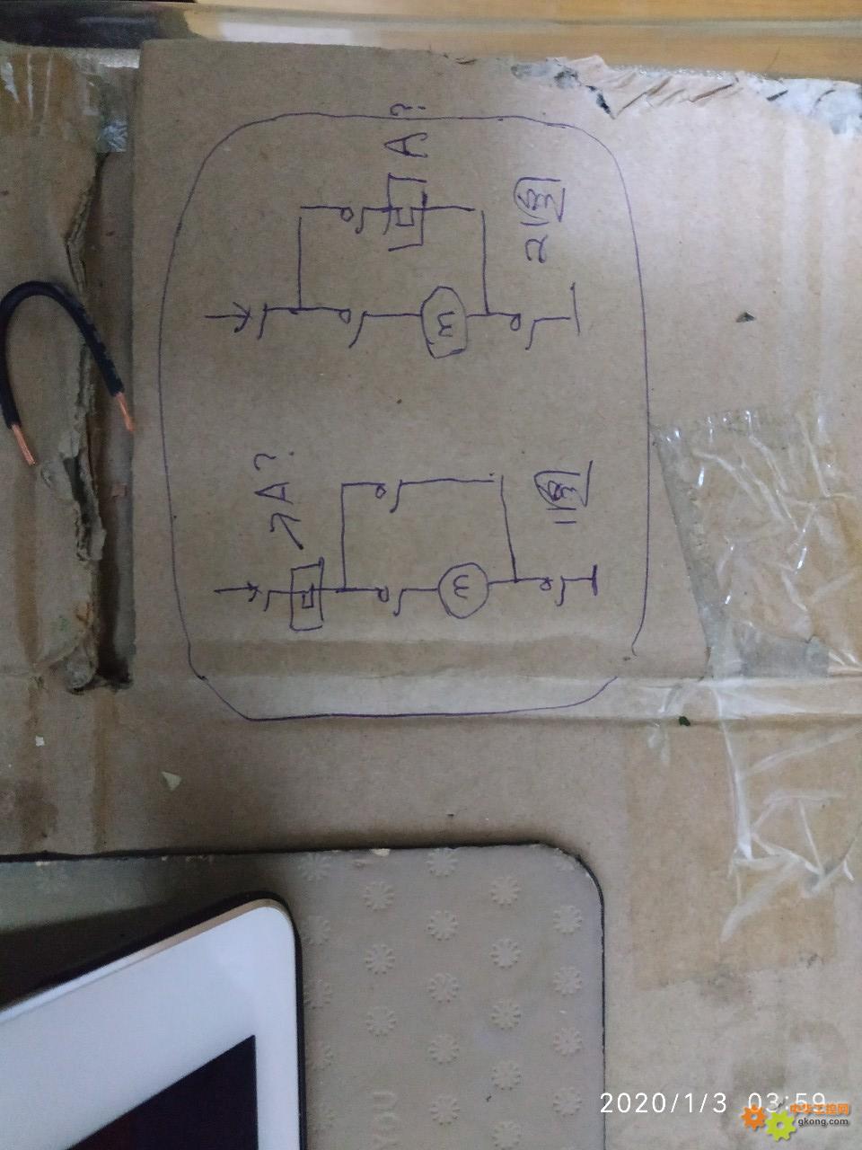

来个大讨论:星三角降压户启动电路,下面两种热继电器装法,整定电流该调多大?

分析一下 电压三相,假如电机按11千瓦计算1.2图电流应该是多少

5188迷茫野狼
在
2020/1/2 15:11:07
@三楼的师傅,各位师傅们,都请发表您的高见,标准的热继到底装什么位置?
热继电器安装位置建议在我画图二位置。仔细分析一下电流走向,不要被误导,

大家注意看,二图是不成立的。

1图是用于功率较小电机,电流设置就是电机额定电流,设定一般是1~1.05倍电机电流额定值;
2图是较大功率电机接法,保护电流设定值是电机额定电流值1/1.732,因为热继电器最大电流有限,电机额定电流超过热继电器最大电流值而小于1.7倍时,此接法轻轻松松应对,再大的一般都是用断路器的过流保护功能实现(例如我就是选施耐德NSX系列断路器,具备过载、)

FR热继电器,串接到主回路,如主回路因电机负载电流过大,缺相等会使热继电器内金属过热,顶开热继电器内的控制触点,达到断开控制回路的目的。

超级大手
在
2020/1/3 4:01:13
粗算电机额定电流是22A.热继电器调至1.05-1.1倍.图一电流调23A-25A.图二电流22/1.732=12.7,热继电器调13-14A即可。而不是所谓的包分之五十。

10楼朋友的ot了是啥意思 问了管理,,,,也不知道,,, 咱也不懂,根据个人经验,较大功率电动设备特别是需要减压或星角转换启动的,作为保护用的热继电器,不能参与启动期间的电流控制,如果参与了 很容易受伤 热继电器一旦受到几倍或十几倍电流冲击,其保护参数就变了。看下楼主第二个图,,,,热继电器即参与了启动电流,又参与了运行电流,而运行电流此时只是电机额定电流的一半多,那么这个热继电器保护范围到底按启动期间电流还是运行期间的电流选定,我画1图2图就是这个意思,没人能够回复。。。。。。。
