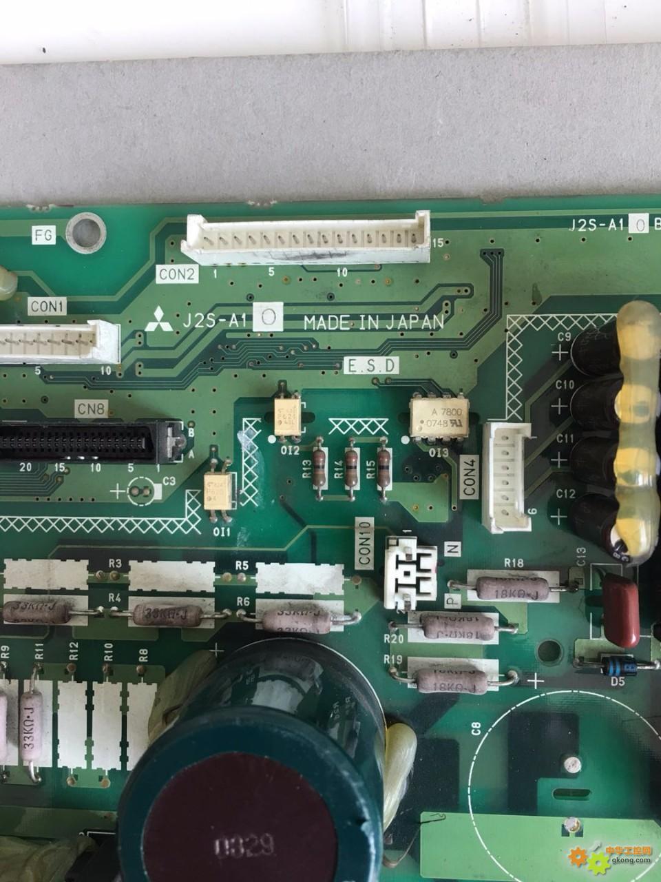

刚开始学这修伺服,很多地方不明白,还希望多多赐教

。。。。。。。。。我也没修过,看你电路图说的!ACS510/550也是采用的自举供电

实在不擅长讲理论,不行你找个差不多的IGBT,把驱动线用延长线接过去,N也接过去,P极不要接,确保驱动没有严重问题,直接上电随便折腾!

真没修过这个伺服,过流怕是光耦或者电流检测有问题吧!我发不了站内信

现在模块拆掉了,屏蔽了E9 AL.32又报警AL.33 (直流母线电压过高)面板查看直流电压459V 找不到这个459V从里检测的了

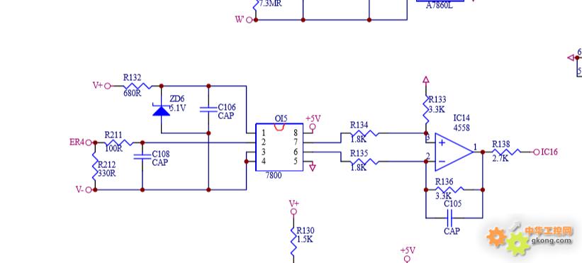

#17楼
我这边图看到的,对不对没验证过

#18楼

#19楼
回复 #18楼 AlsacePMuhLG
ER4是母线电压检测?
