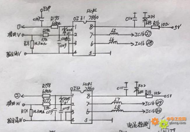

维修一台三菱MR-J2S-40A的伺服驱动器上电报警AL.24检查两个7860L光耦 1 4脚无供电电压,(短接光耦的2 3脚故障依旧)根据论坛找到的电路没看懂这两个7860光耦怎么供电的,求大神帮忙讲解一下

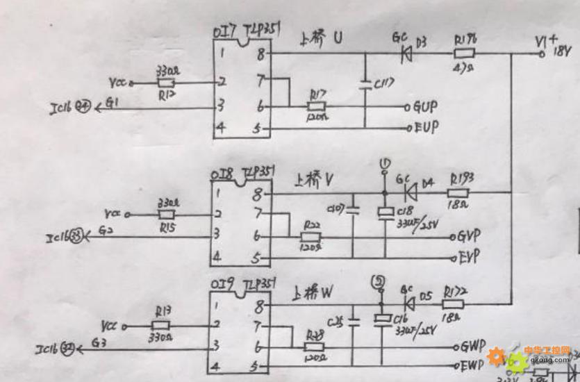

不是应该是V1+ 18V过来的?!

你是没上IGBT,量起来没电压是吧?

自举呢

IGBT在上面装着,现在就没测驱动电路

就是没弄明白回路怎么构成的,1脚的供电是18V供过来的,4脚接输出了,这个回路好像怎么构不成

你看C18,不接IGBT的时候是负极是悬空的

疑惑就在这,怎么看电路这个回路都不能构成,也就是说三菱伺服维修必须要模块在线才能进行?

..........明白为什么没电当然可以屏蔽,你先看我发的那个文件,再搜沈工单板运行J2S就明白了
