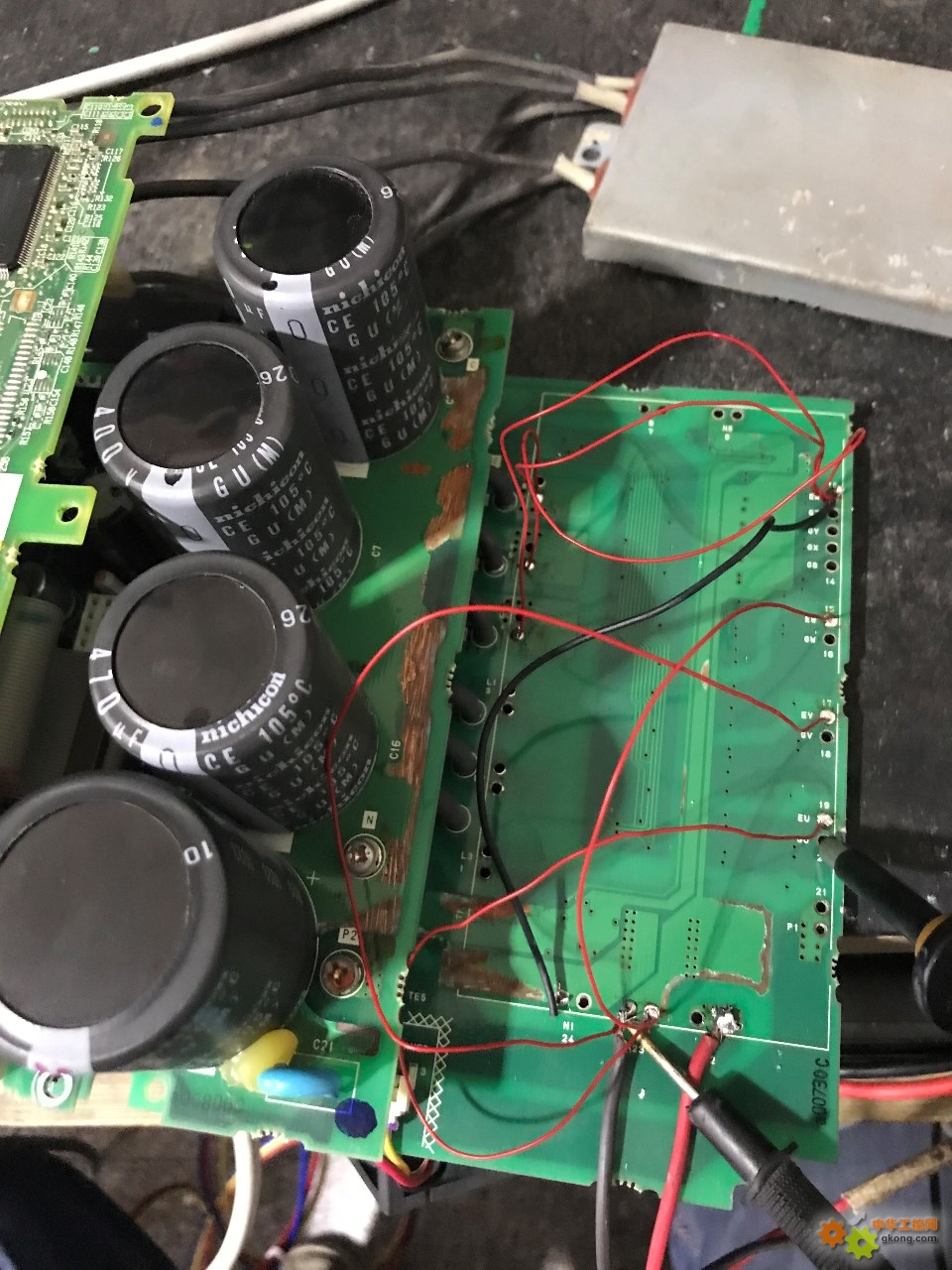

一台三菱J3/3.5KW伺服模块已炸,初步检测驱动电路也有损坏的元器件,经过维修后更换了损坏元器件,为了不再次损坏模块就进行了不装模块的运行方法。屏蔽方法如下图:
屏蔽方法1:在电源板P2和N处接300V直流电压,否则上电后会报E9故障
      2:将模块焊盘孔10脚与N相连
      3:将焊盘孔U V W分别与N相连,否则会报AL24
      4:将焊盘孔EV EU EW(上桥驱动触发)与N相连
经过上述方法进行屏蔽后,接上电机编码器,在运行之前要设置下参数,方法如下:
      1:将PA01改为0002
      2:将PD01改为0000
      3:将电源板上的P D相连
      4:将电源板上的L1与L11,L2与L12相连
如果无法看到PD参数,可将PA19改为000C,重新上电即可。

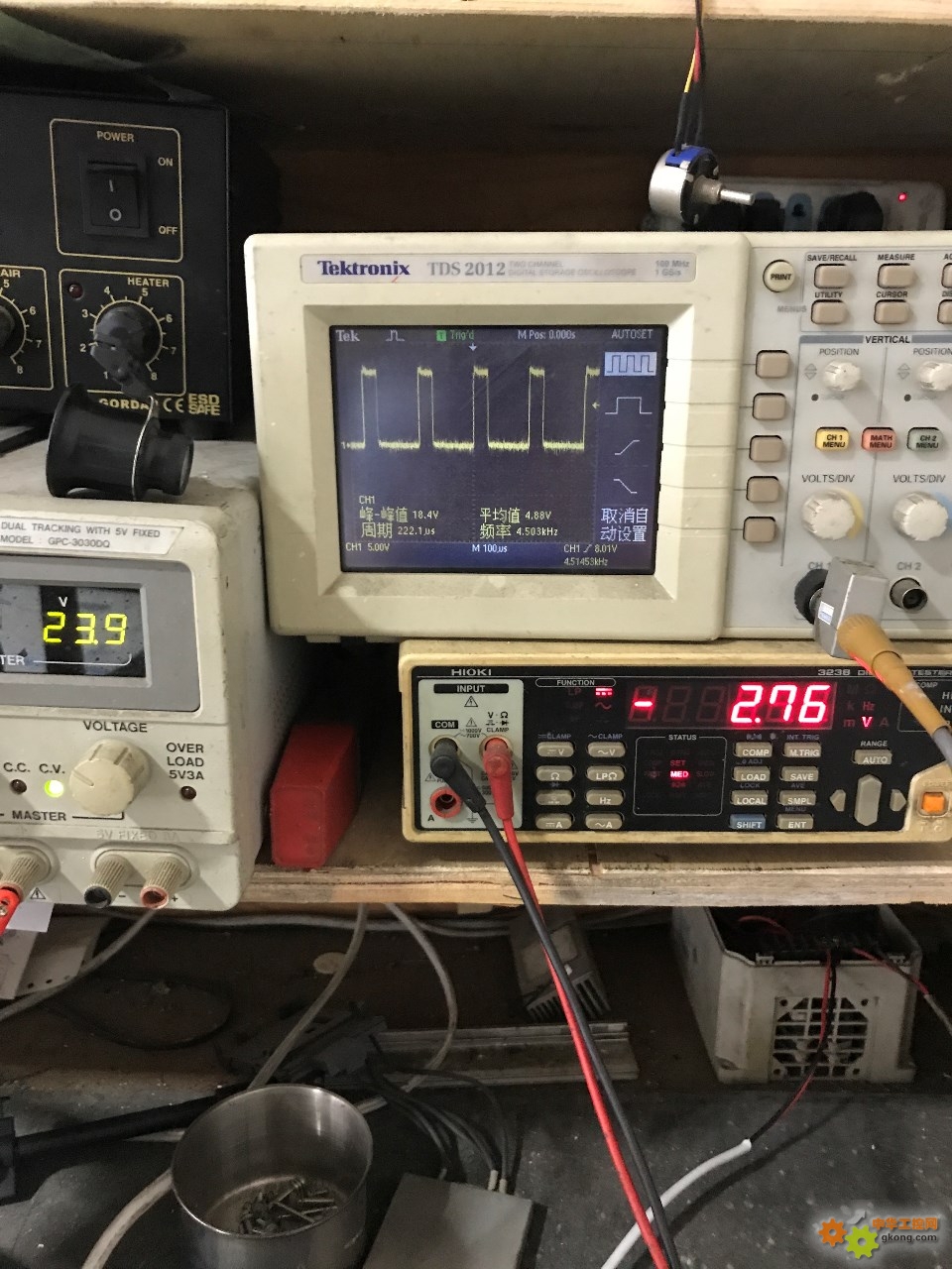

经过以上方法后就可以上电了,运行伺服就可以测试其6路波形了。
在参数波形过程中,可以用手旋转电机轴,波形会出现脉冲宽度和相位的变化,此机没有静态截至负压。
