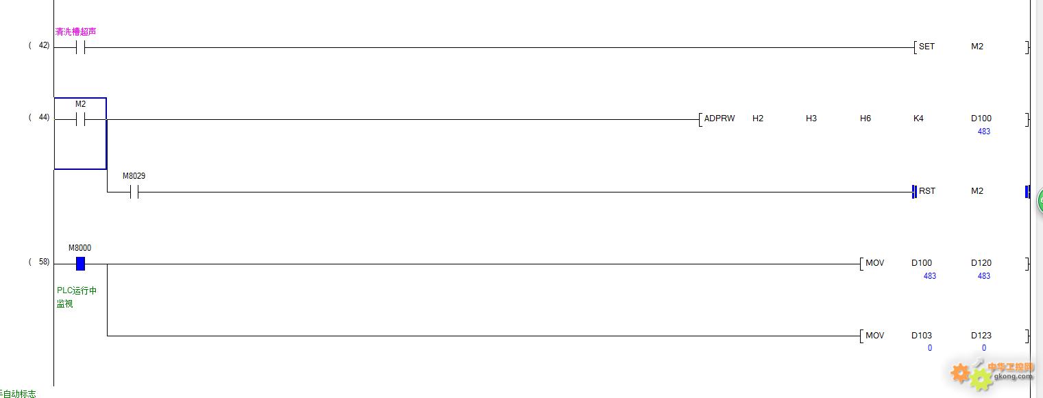

#30楼
以下是引用余生少年在2019/8/20 14:05:54的发言:
对的我设置的2,原本是1
你手头有没有USB转RS485电缆之类的东西?我想先用串口调试助手单独测试一下这个从站!
联系!腾讯扣扣149034219

发表于:2019/8/20 14:12:47
#32楼
以下是引用余生少年在2019/8/20 14:11:42的发言:
没有,我也像这样,但是没线,然后仪表开启之后,数值在递增的同时,-我的数值会闪烁一下,闪烁的那下,就是我的频率
既然没有,那你稍等一下!我给你写一个测试程序,你那边测试一下!
然后你再告诉我一下你的接线方法!

发表于:2019/8/20 14:16:57
#33楼
回复 #32楼 guanyumou
好的,我的接线方式,是SDA和RDA短接,SDB和RDB短接,然后SDA接到仪表的+,SDB接到仪表的-

发表于:2019/8/20 14:19:55
#34楼
以下是引用余生少年在2019/8/20 14:16:57的发言:
观察一下D200的值,然后告诉我!

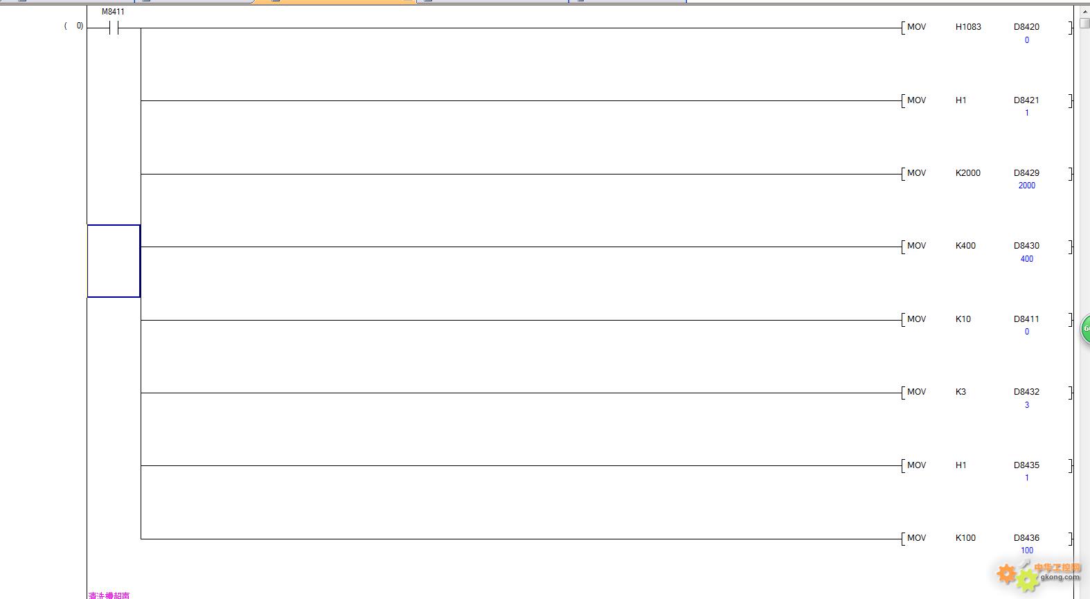

发表于:2019/8/20 14:27:45
#35楼
以下是引用余生少年在2019/8/20 13:56:07的发言:
这是我编写的指令
是不是就只是写了这么多程序进去,另外在M2没有导通的情况下D100有没有变化,注意在M2导通时两个指示灯RD SD应该会亮一下的

发表于:2019/8/20 14:29:09
#36楼
回复 #34楼 guanyumou
D200的数值现在就是我的频率不变,然后D100一直在变没问题吧

发表于:2019/8/20 14:30:35
#37楼
以下是引用余生少年在2019/8/20 14:29:09的发言:
只管D200就行,你看看D200是不是你的频率值?!

发表于:2019/8/20 14:33:00
#38楼
回复 #37楼 guanyumou
是我要的频率值,谢谢!

发表于:2019/8/20 14:34:02
#39楼
以下是引用余生少年在2019/8/20 14:33:00的发言:
是我要的频率值,谢谢!
非常感谢
你不是还要读电流么?是0x09这个实际电流吗?
