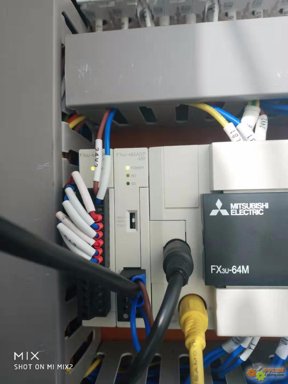

是一个频率,但是我的频率是固定的,我看了仪表,没有在递增
一步一步来,先说说你的硬件配置!

硬件是plc是FX3U、模块FX3U485AOP-MB,仪表是一个超声波,我这需要读取超声的一个频率和电流
PLC扩展FX3U-485ADP-MB的话,还需要一个适配器呢!具体是什么型号?

回复 #22楼 guanyumou
这个PLC自带适配器,不需要额外加BD板的

以下是引用余生少年在2019/8/20 13:48:29的发言:
你是扩展了一个422BD,那么问题来了,这种硬件配置,你要做Modbus RTU的话就只能用通道2
