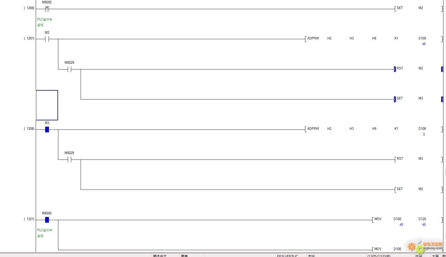

那我是不是需要写两条这样的指令,去分别读取电流和频率

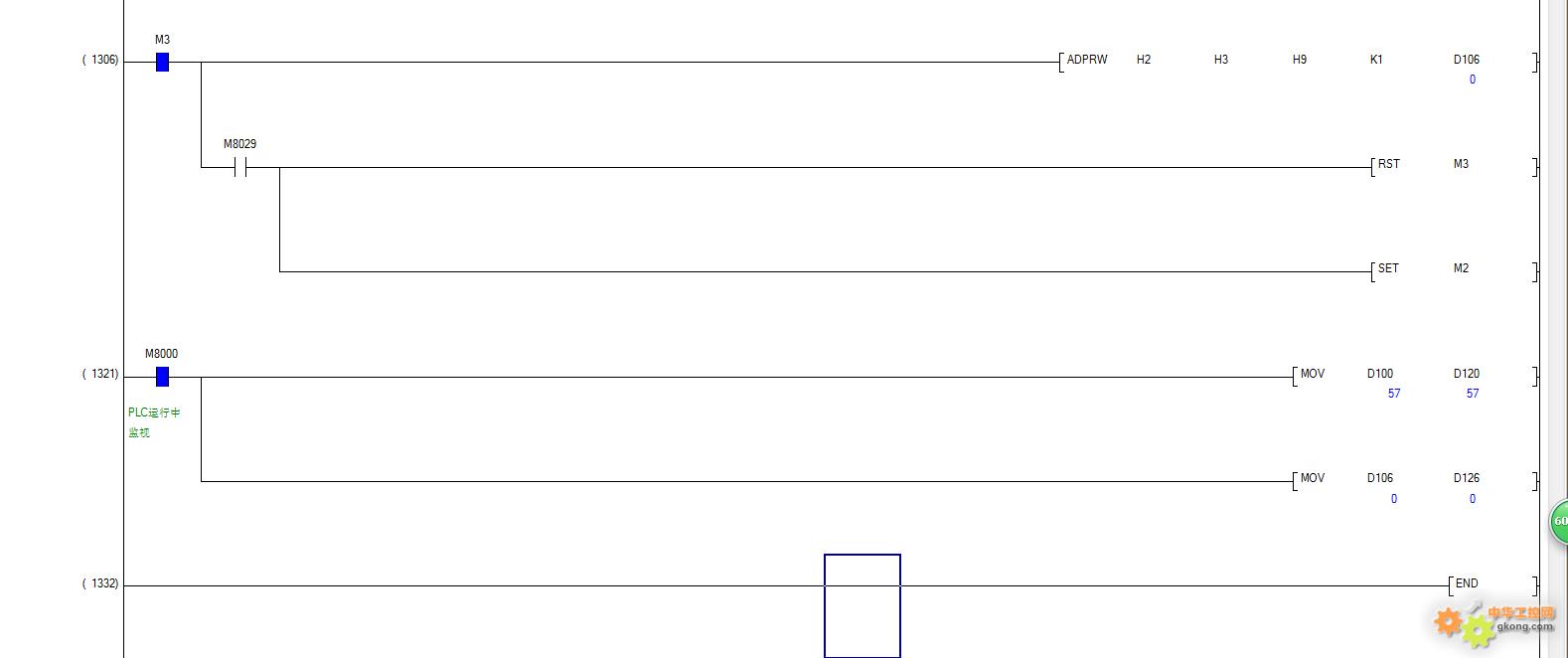

我的数据读取是每秒递增,而且只能读取到H6的数据

以下是引用余生少年在2019/8/20 9:54:05的发言:
你也可以把K1改成K4,连续读4个出来(H6-H9,D100-D103)这样就一条指令搞定,这样做应该会好一些.

#13楼
回复 #12楼 YXBK
但是我这数据读取时每秒递增,而且读取的也不正确

以下是引用余生少年在2019/8/20 10:51:01的发言:
是不是其他地方有用到这几个寄存器,就写通讯这部分程序试试

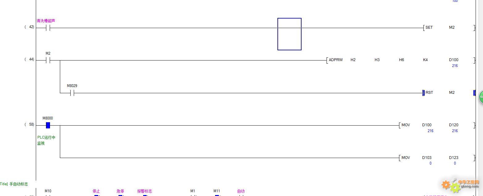

发表于:2019/8/20 13:28:43
#17楼
回复 #16楼 guanyumou
我这样写有问题么,为啥读的数据是每秒递增的

发表于:2019/8/20 13:35:18
#18楼
以下是引用余生少年在2019/8/20 13:28:43的发言:
什么数据是每秒递增的?

发表于:2019/8/20 13:38:17
#19楼
回复 #18楼 guanyumou
是一个频率,但是我的频率是固定的,我看了仪表,没有在递增
