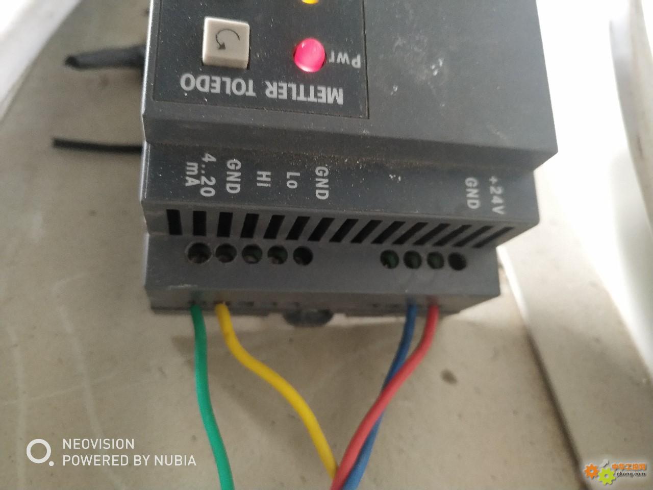

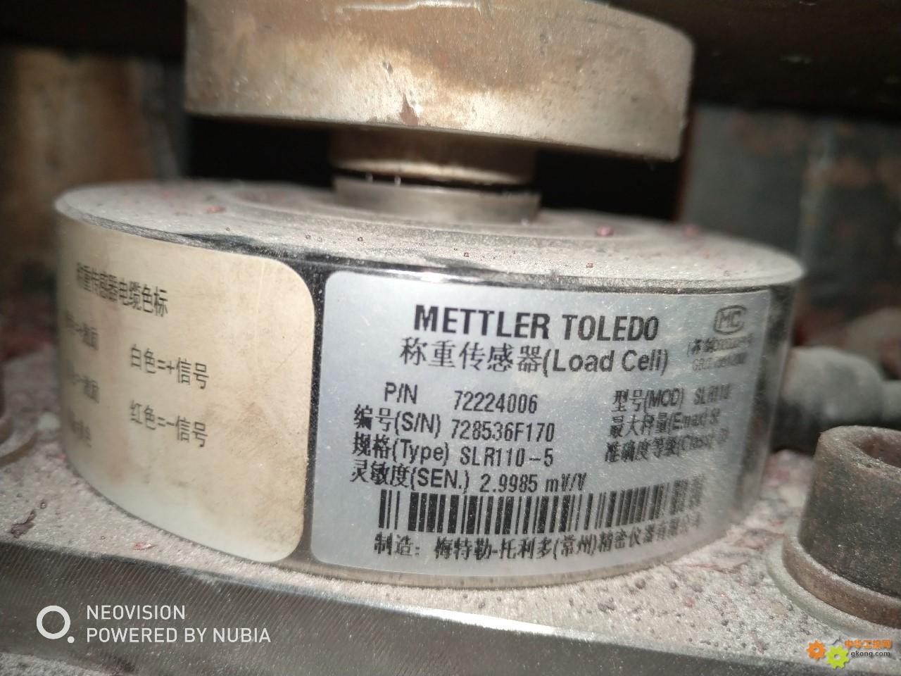

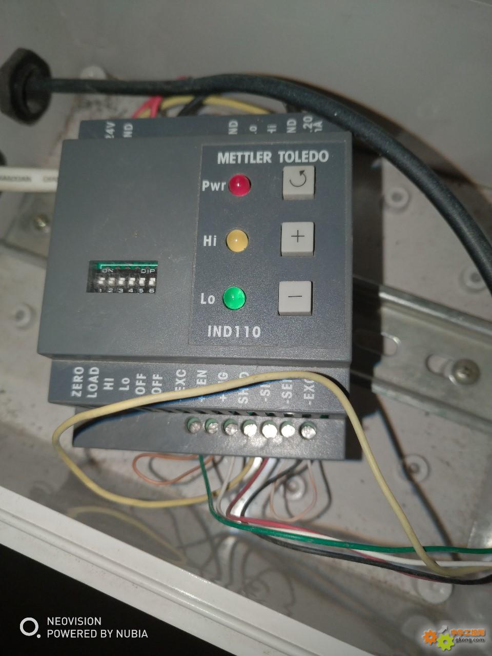

本人有一个IND110变送器,以及一个SLR110-5的称重传感器,变送器为4-20mA输出给PLC,PLC转换成数字量范围为0-5000kg.称重传感器接线我能肯定是没有问题的,程序模拟量转数字量也是没有问题的。
调试如下:
使用SW1空称点的模拟量调整,用万用表把4-20mA拨到4mA输出,
使用SW2加载点的模拟量调整,变送器输出无变化,
使用SW3超载报警点的模拟量调整,拨码到23.98mA,
使用SW4欠载报警点的模拟量调整,拨码到3.96mA,
调节过程中,称重传感器始终保持在原状态,静止不变
目前安装的称重传感器不确定其“不受力”或者“受力阻碍”的情况。
以上就是基本情况,但是有一点我始终疑问,变送器输出了4mA给PLC(AB的PLC),但是上位机显示的重量不是0kg,而是210kg
在此求助各位大神分析一下原因,以及解决办法,万分感谢!

我调试至今,从来没看到过上位机的0-5000kg范围放上/卸掉重物,有重量的波动。只有在拨动SW1拨码,调节变送器的模拟量输出,才会有变化,可如今我4mA,输出210kg????????

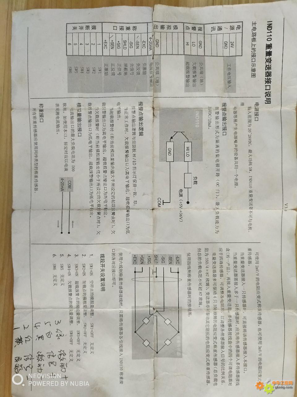

附件:
[本地下载]
这个是说明书

你说的是几个问题?一个一个来.
先说4ma,210kg,这个大概是PLC或者上位机的问题.
把PLC的模拟量通道设置先看一下.

按说明测一下变送器激励电压.
不接线测一下传感器电阻变化.
+5

如果你有一个4----20ma的信号发生器就可以比较明了的判断你的传感器和模组是否存在问题了,先不要管你现在显示的数,把问题的范围压缩到最小才能比较快找到问题的根本

判断传感器好坏最简单方法:加减重量测量sig+-电压有没有变化,mv电压
还有变送器调试时sw2要加载已知重量的负载后调整输出电流

回复 #6楼 pqsh
激励电压正确范围是多少呢
