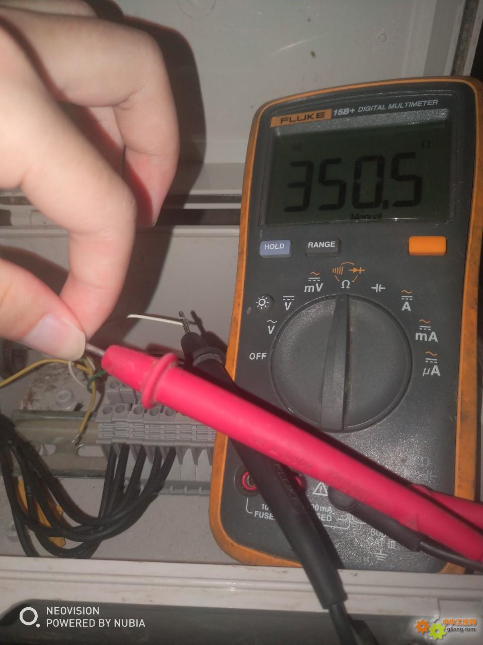

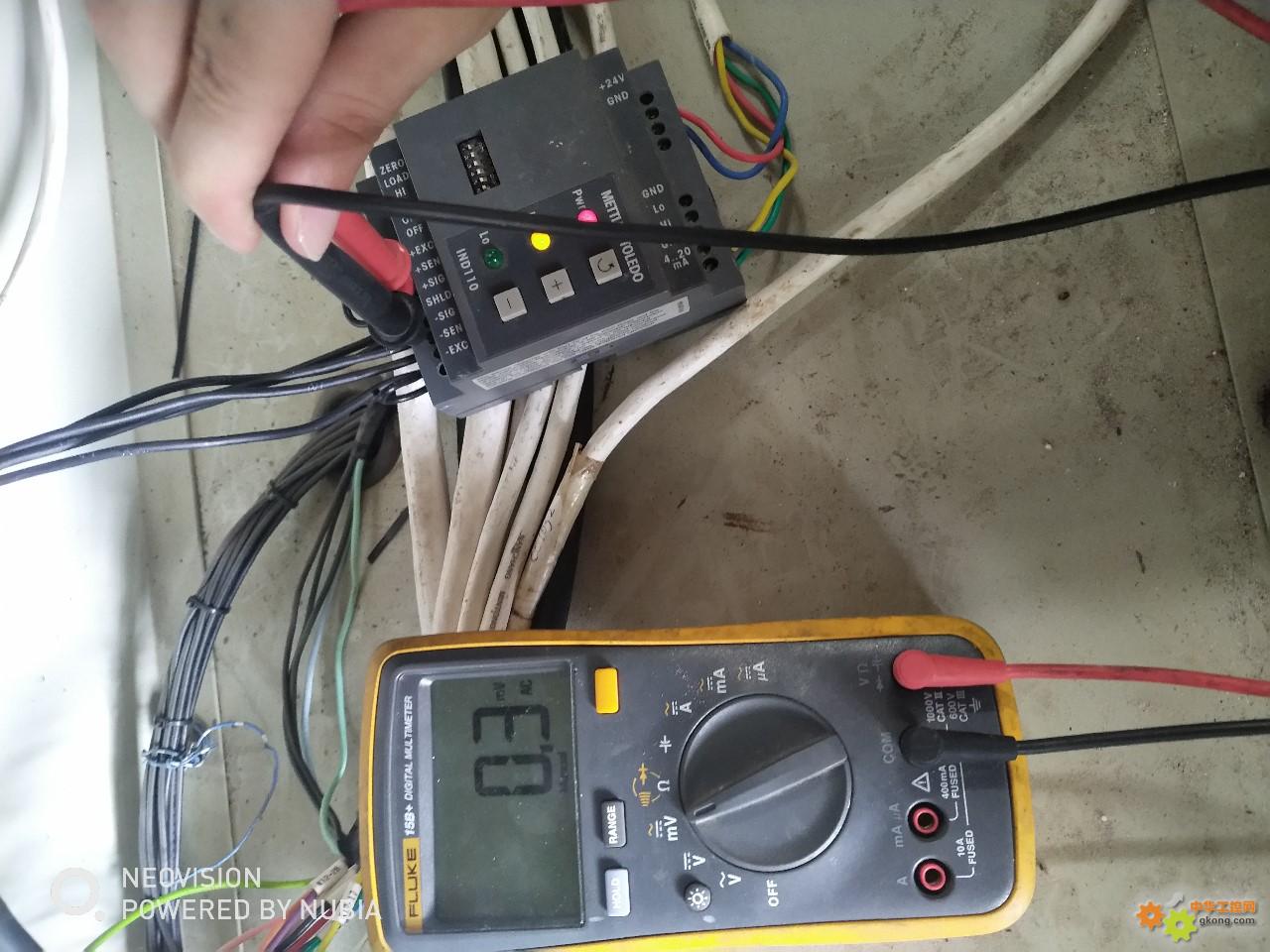

#24楼
回复 #23楼 limassol
上午去现场又测了一下,SIG+-阻抗是正常范围,SIG电压为0.3mv,我试了用手压传感器,电压无任何变化。。。。。。。。且4mA对应的是210kg,我调到3.08mA对应的才是0kg,我都怀疑程序换算也有问题了

发表于:2019/7/20 10:49:10
#25楼
回复 #22楼 pqsh
版主,你好,我刚才一边测SIG+-电压,然后用手给传感器施力,可是电压无任何变化,0.3mv

发表于:2019/7/20 11:29:33
#26楼
今天的档位不对,电压是直流

发表于:2019/7/20 13:02:38
#28楼
真怀疑你是怎么测的,上次电阻都不对.上次电压40mV?上面那位告诉你应该用直流.你说没反应,没反应是0不动还是上次说的40不动?
你用手按?5t是30mv,50kg是0.3mV.估计你没那么大力气.
在上面就说了,你这个有三个环节的问题.1是传感器,2是变送器,3是你的转换(plc/hmi).最早就和你说了转换的问题.
你还是一个一个来,不要没头绪乱抓.
