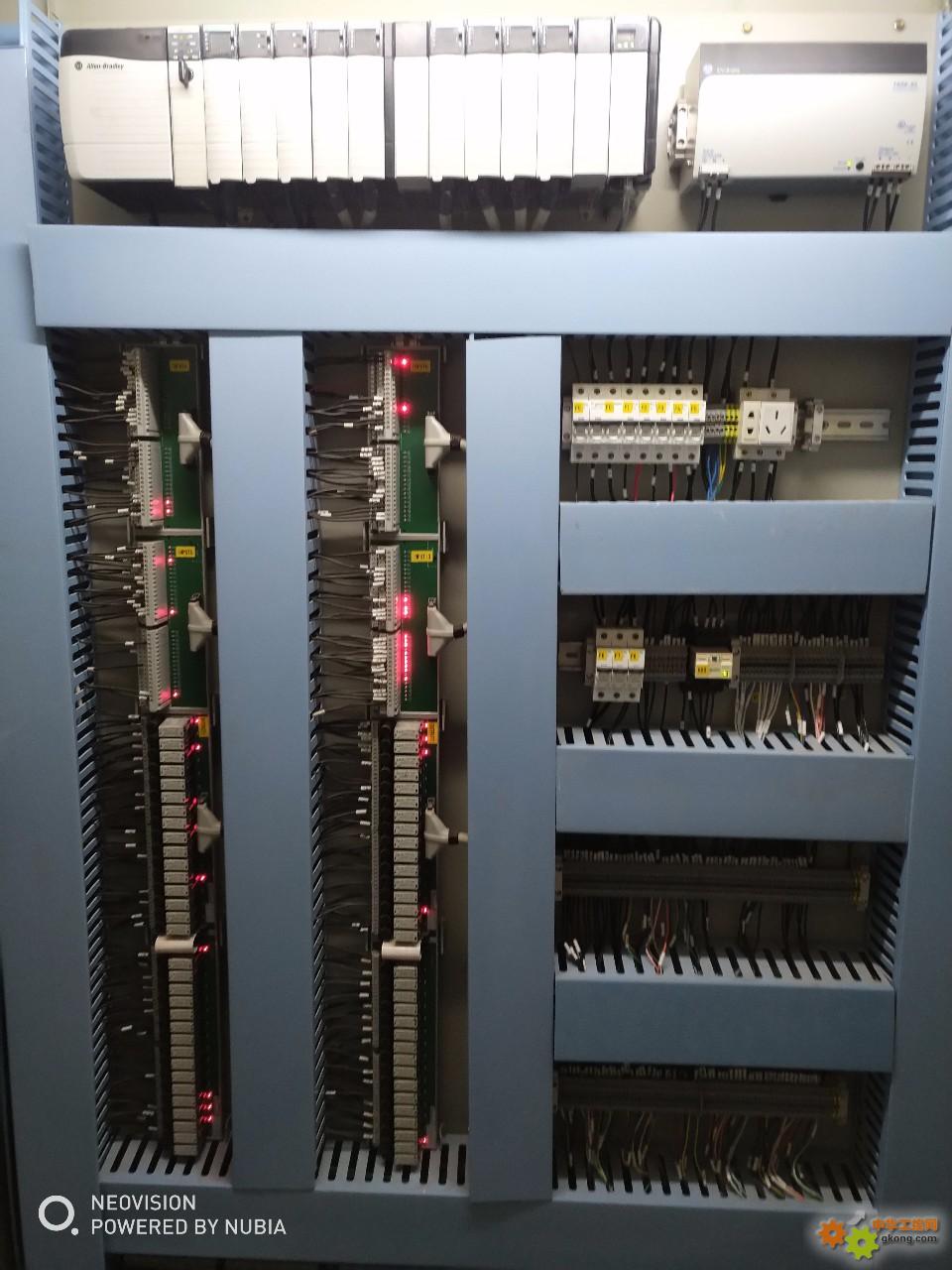

我变送器输出4mA信号给PLC,按理来说应该为0kg(程序对应的是0-5000kg),可是却变成210kg,,,,变送器坏了对程序转换有影响吗,可确确实实的输出给plc为4mA
都跟你说了,把plc型号发来,把接线发来,把模拟卡配置发来,把转换程序发来,把转换程序的监控发来,把显示(hmi)设置/转换发来.
程序不是我写的,我也无权过多的询问,问过本人是说程序没问题让查硬件。不然也不会这么多疑问

谢谢各位前辈指点,本人也受到了许多启发,本人先汇总一下。。。。
1.今天重新测量EXC+-阻值为385(正常),SIG+-阻值为350(正常),{可能是昨天我没有把激励与信号线全拆了测量,导致结果不一样吧}
2.今天测量EXC+-电压10V(正常),SIG+-电压只有0.3mv(期间给传感器施压,无变化)
3.调节SW1拨码,变送器输出4mA,上位机显示210kg,我往下调拨码调到3.08mA左右,上位机才显示0kg(期间加减重量也无变化,变送器输出电流也无变化)
4.老总说明程序是没有问题的,也就是软件没问题,让我查硬件问题,所以我没有在软件方面做文章,且之前这个称重仪表是正常的,到后来才出现问题。
以上应该可以说明称重传感器应该没有问题,有可能是变送器问题,打算换一个新的变送器试一下!

要判断传感器是否正常不难,加上激励电压,直接测量输出端就可以啊,加负载后肯定有对应的电压输出,如果输出电压出现大幅度跳变或没有变化就可以判断传感器故障,楼主的传感器不贵的,就当是正常配件采购也要的(称重传感器坏起来没预兆的,如果没有超载保护机械限位的话就更容易出问题)

5T的传感器有点大,手压没反应有可能正常,可以站一个人试试,如果mV和电流都没变化,说明传感器有问题

已解决,更换了一个新的传感器就好使了
