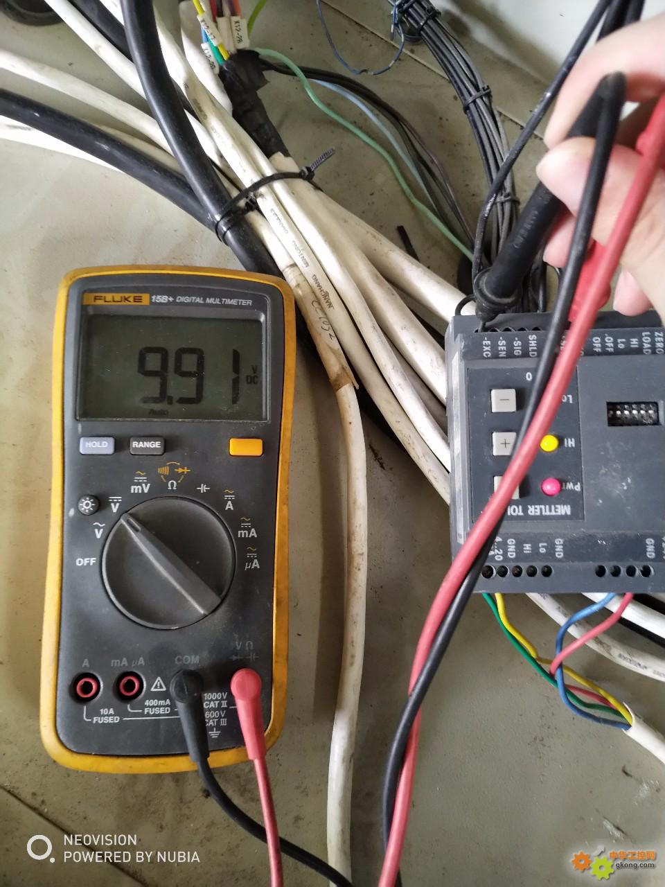

回复 #14楼 limassol
现在量的是40mv,输出的是4mA,但是依然为210kg

#16楼
激励为10V

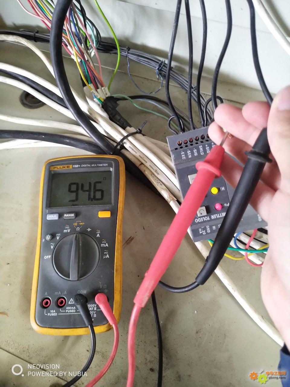

#17楼
回复 #6楼 pqsh
帮忙分析一下,谢谢!

#18楼
以下是引用INotKissBoy在2019/7/19 15:02:31的发言:
激励电压,电阻都正常.
40mV是加重量了还是没有?
如果是没有,那加重量看看这个电压有没有变化,如果没有变化,那是传感器有问题了.

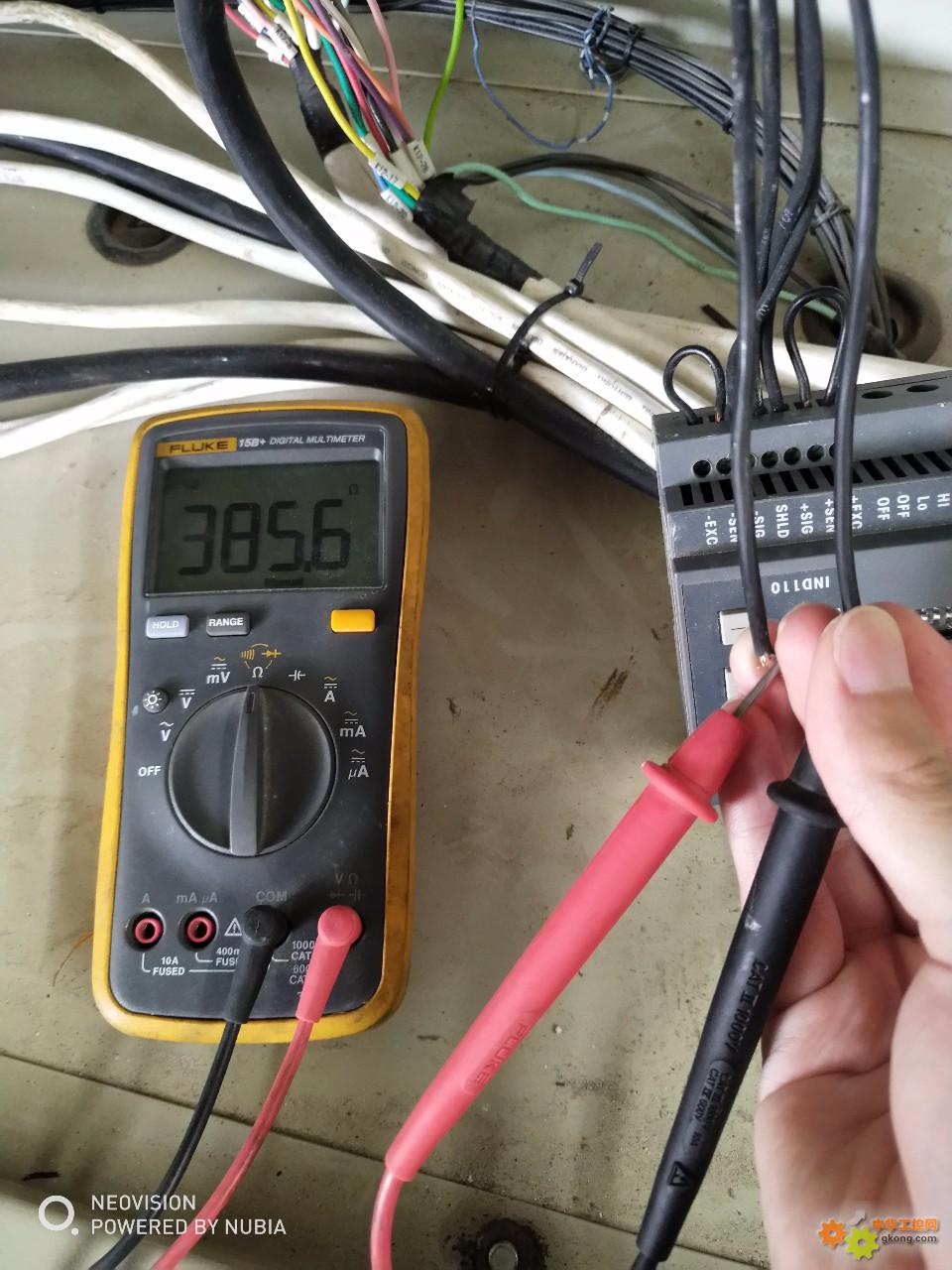

5378
INotKissBoy
文章数:1026
年度积分:742
历史总积分:5378
注册时间:2018/9/15
发表于:2019/7/19 16:01:40
#19楼
回复 #18楼 pqsh
按照您说的,我分别拆下来测量的激励,与信号阻值,激励385好像为正常,信号只有90多
