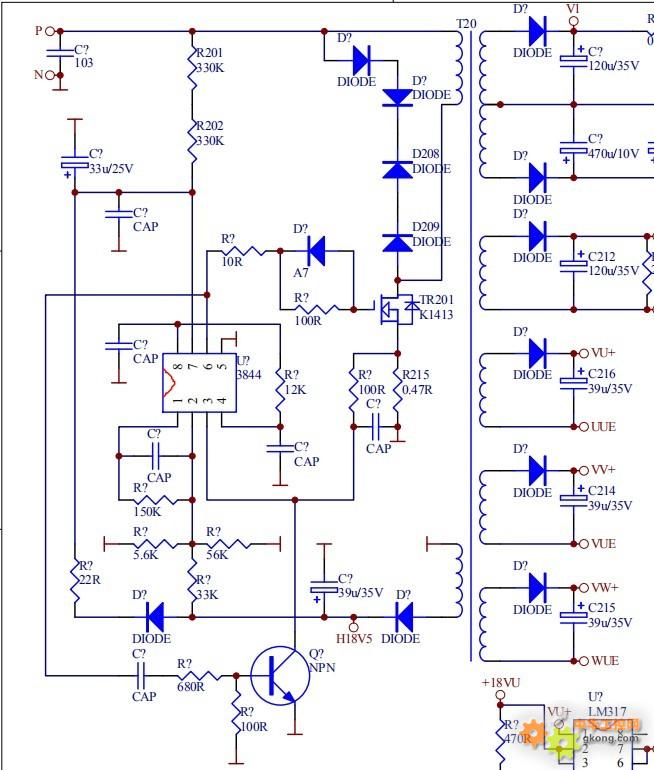

昨天接手一台西门子M430变频器15KW的,无显示,测量模块正常,没多想就接下来了。
拆机过程才想起来这机子不好修,结构上三块板相连,不好翻腾。
主题,按常规思路通上530V电压后,测量UC3844电源,10-15V之间变动,8脚5V电压建立不起来,6脚输出毫伏级波动,1脚到不了1V,所有电压都 不正常。
本着简单处理思路,先换上2844,然后低压模拟,直流母线供24V,7脚接可调电源,到16V,2844起震。8脚5V,1脚1.4V,3脚毫伏,6脚7V到K2225正常,频率49KHz,次级有线圈能量到4V左右电压,开关变压器给2844供电回路能量到6V左右。
按以往理论,就算正常,上530V,故障依旧。
维持7脚16V电压,调高母线电压,起点90V,故障依旧。
维修陷于困境。
该机型元件布置较乱,还是多层板,一时找不到方向。
谁熟悉的,给介绍下工作原理,有图最好。
很简单。给分吧
+5

以下是引用沉梦昂志SnHJ在2019/6/17 11:20:03的发言:
很简单。给分吧
图不太一样,但至少解释了些疑惑,谢谢。

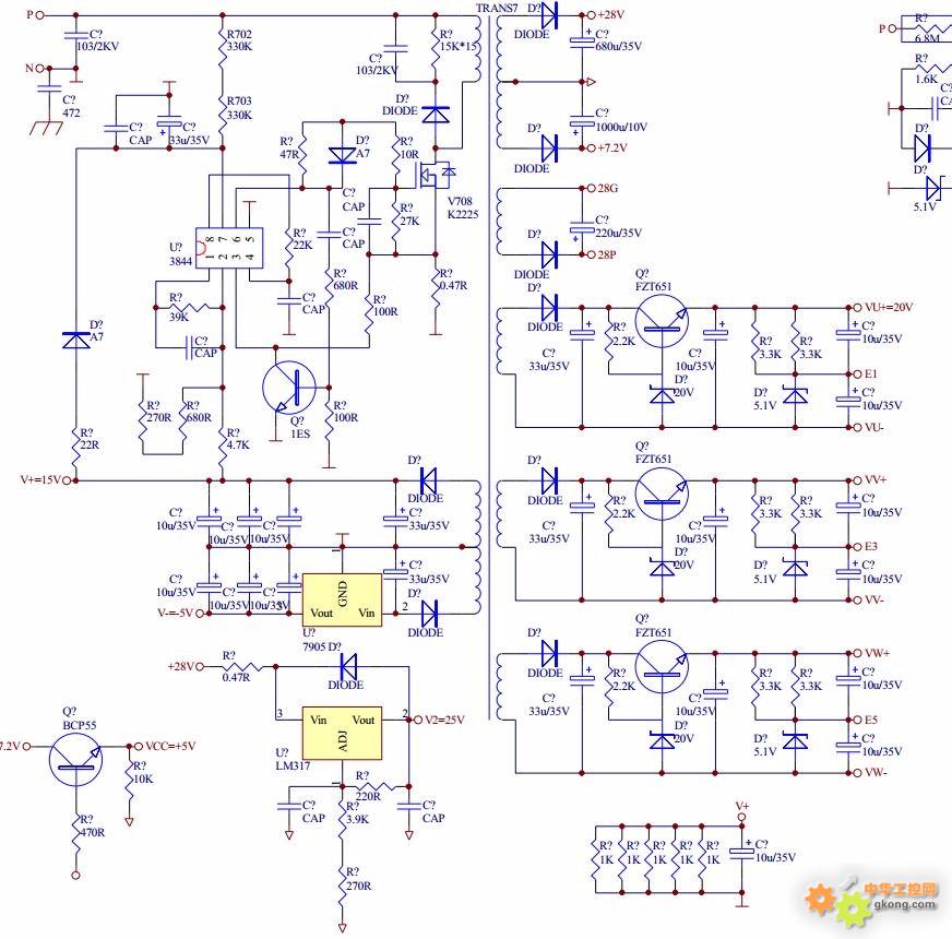

直接更换吸收回路二极管和稳压二极管吧。

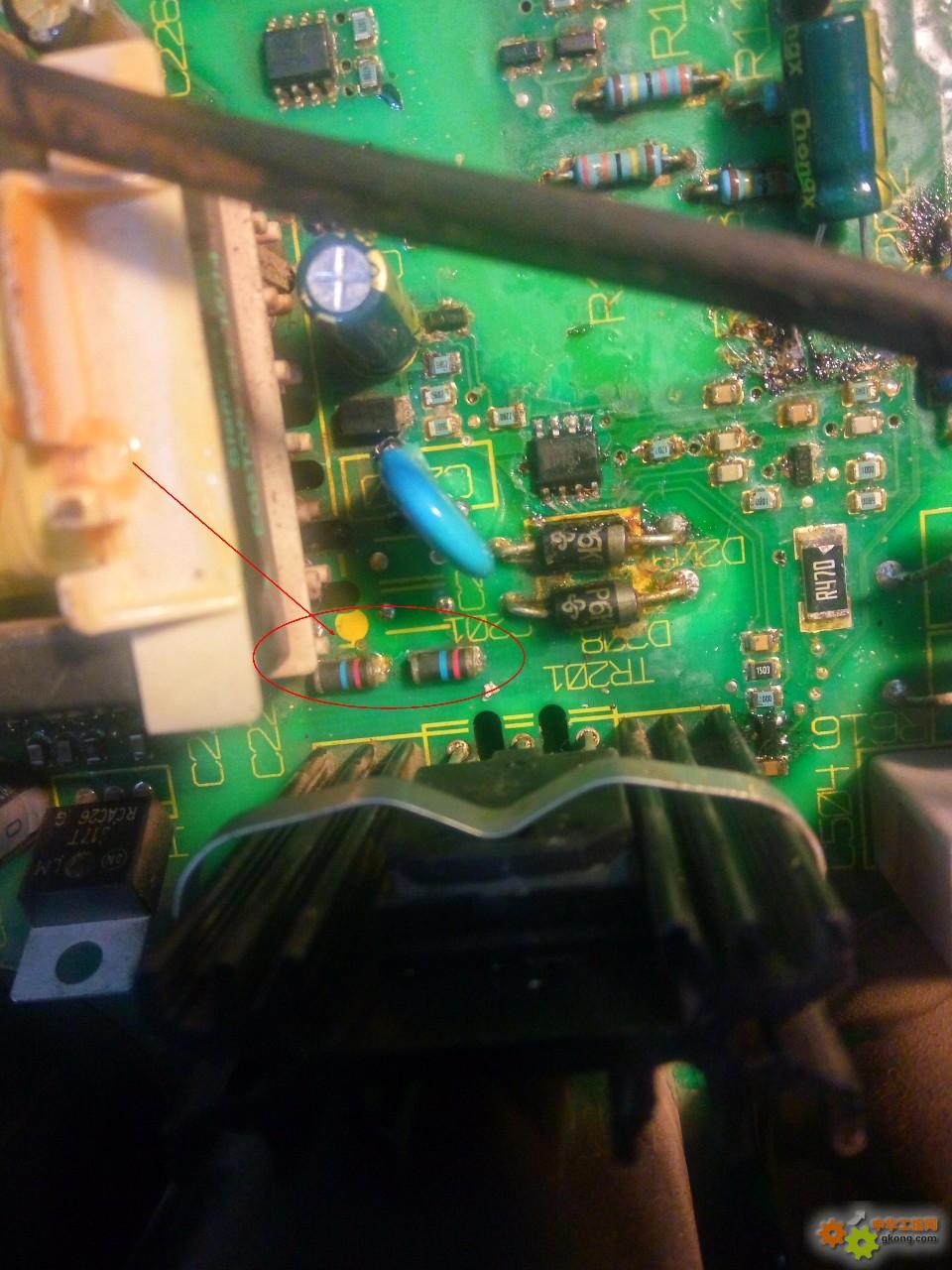

红圈内的两个元件是什么件?

发表于:2019/6/17 14:53:29
已修复,就是上图红圈中的两个元件造成的。
使用180K电阻替代,开机显示正常。
