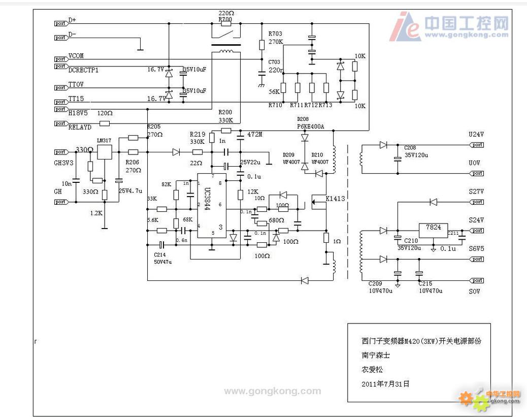

用单只抑制的用的是P6KE400A

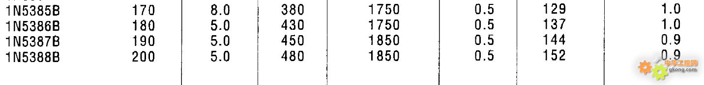

用两只抑制的也有用IN5388B的。

IN5388B

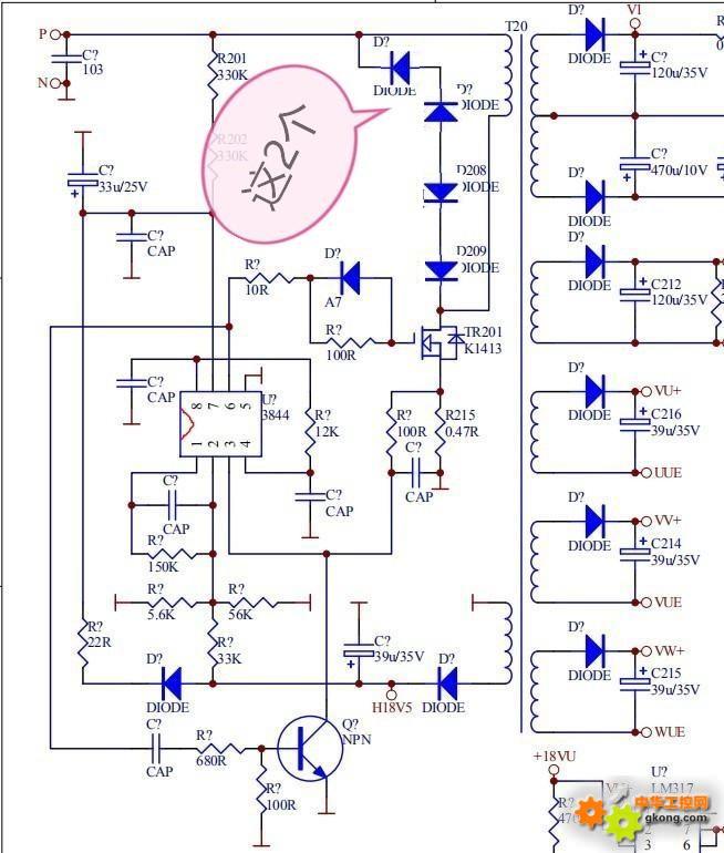

如果图是这样
附件 6ed6ddb27bb6aff11a8b5e70c0001548_1e3e398aacb1463aa3dd8131533766890051c302.jpg

以下是引用霏在2019/6/19 10:36:09的发言:
如果图是这样
如果是这个图,则下面2只二极管应该是稳压二极管。
如果是18楼图,则上面2只是稳压二极管。

说得对,毕竟没有实际测绘只能猜测,但有一点那不是稳压管,而是电压抑制二极管,也就是瞬态抑制二极管,型号是两只P6KE200A或1N5388B串联,或单只P6KE400A。

回复 #20楼 霏
是的,两只P6KE200,测得状态正常。
红蓝色环二极管串接后两端并着103电容。

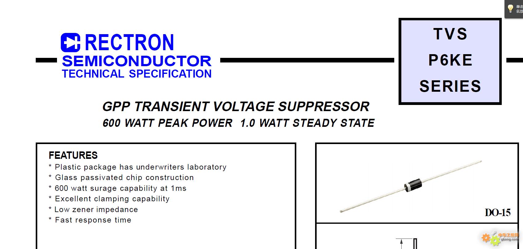

附件:
[本地下载]
不多说,自己看。

是不是可以理解为,此二极管【当有峰值电压升高时】,给开关管提供泄流通路,使其峰值电压降低,并保护开关管。

开关管关断瞬间,开关变压器原边产生自感电压,与直流母线电压串叠加在开关管的D-S间,此时吸收回路稳压二极管被开关变压器原边自感电压反向击穿导通,和正向导通i的二极管一起构成这个自感电压的泄放通道,使自感电压迅速消耗,保护开关管D-S不致于被母线电压+自感电压击穿。同时,也有利于使开关管关断时的波形快速下降。吸收回路的稳压二极管和串联的二极管,由于二极管是反向接法,在开关管正向导通时是不起作用的。
有很多吸收回路是用二极管和电阻电容。
