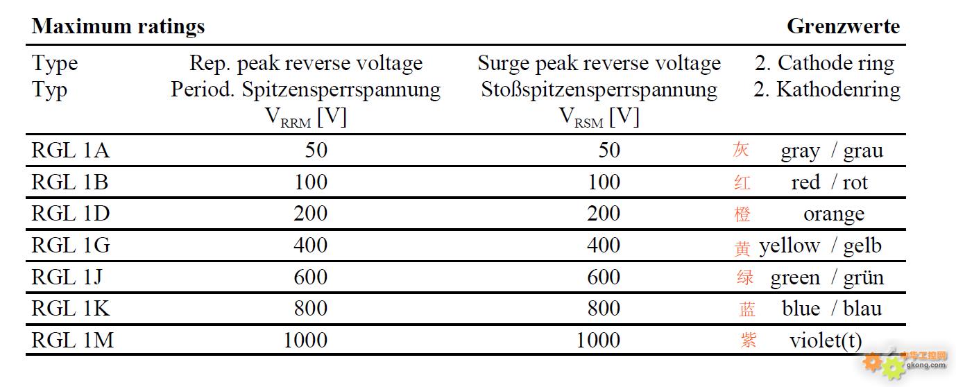

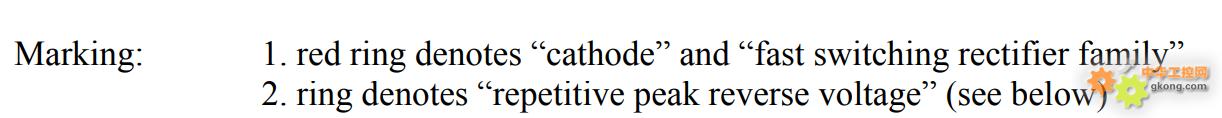

附件:
[本地下载]
应该是这个。
标记:1.红色环表示_阴极_和_快速开关整流器系列_
2。环表示_重复峰值反向电压_(见下文)
[此贴子已经被作者于2019/6/19 9:56:38编辑过]

如果是整流二极管,从原来上说不通啊,线圈反电动势无法释放嘛!
