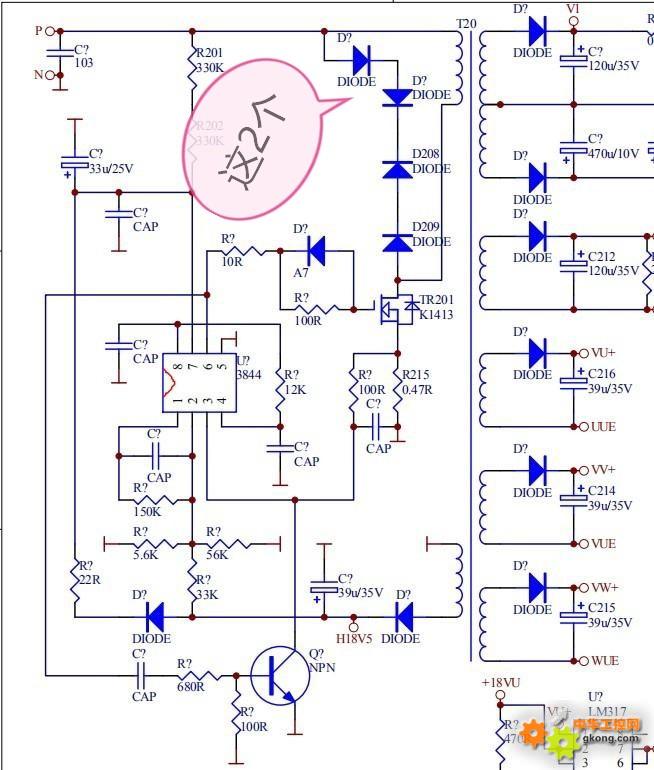

这两个件不知所以,无法测量,按连接位置推测应该是电阻之类。
拆下测量阻值均为无穷大,按一般变频器开关电源结构考虑用180K电阻代替,成功启动。变频器现场试验也正常。
第一次见此类元件,谁有资料,愿闻其详。

#12楼
看这两个电阻与谁连在一起,一般大功率电阻有这么几个地方,比如降压启动电阻 阻容吸收电阻 反馈电阻,你看看是哪一种情况。

#13楼
不是启动电阻吗

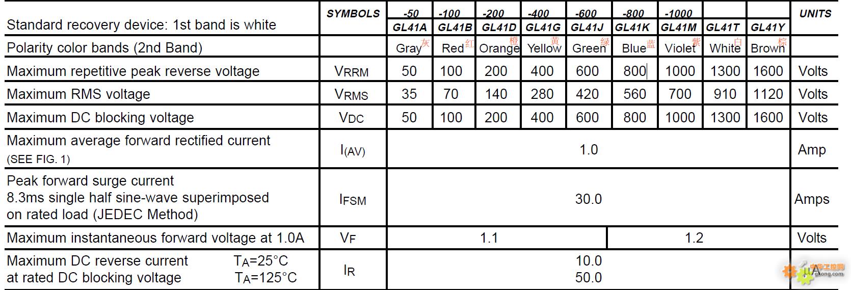

#14楼
应该是GL41K

#15楼
刚找了个西门子的板子看了下,是二极管!换电阻上去怕是坚持不了多久哦,看位置似乎是开关电源变压器的阻容吸收回路!

#16楼
以下是引用霏在2019/6/18 8:23:59的发言:
应该是GL41K
   楼上高人能介绍一下这种元件吗?

#17楼
https://www.alldatasheetcn.com/
搜索

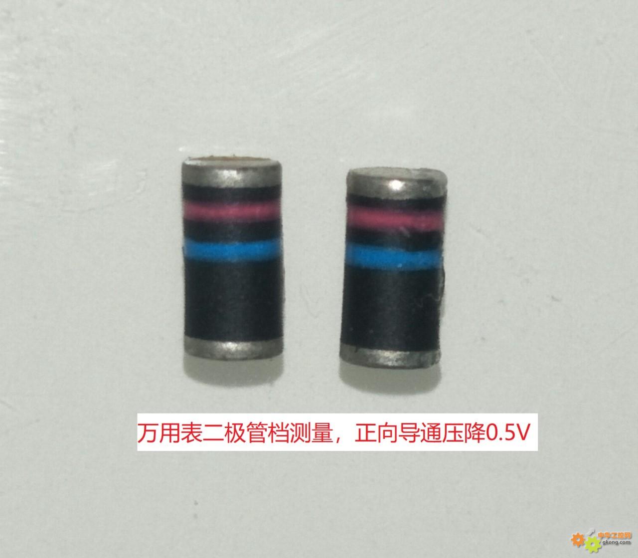

电路中位置
查淘宝没有卖的,但百度百科中有图片一致,应该就是二极管。
原理还有点迷糊,目前变频器用着没事。

#19楼
反向耐压没有测,需要的话回头测下。
