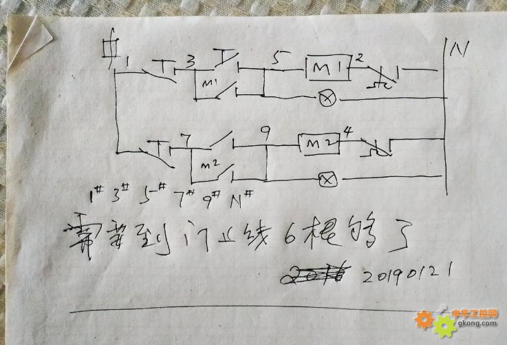

这是引用小白的内容   吴师傅您好,我是个小白,    就是请教一下您是咋样:总共就7根线,一根一根的对接触器那边, 让我学习一下哦 , 谢谢。   我的动手能力不行~   请帮忙指点一下哦
你好先看一下图片再交流。另外谁帮我调一下个我不会调,弄得我梗锥病都犯了。

回复 #35楼 993737565
这个还真无法教,电工的基本功,你练好了,自然就会了。

回复 #41楼 超级大手
谢谢你的指教哦
