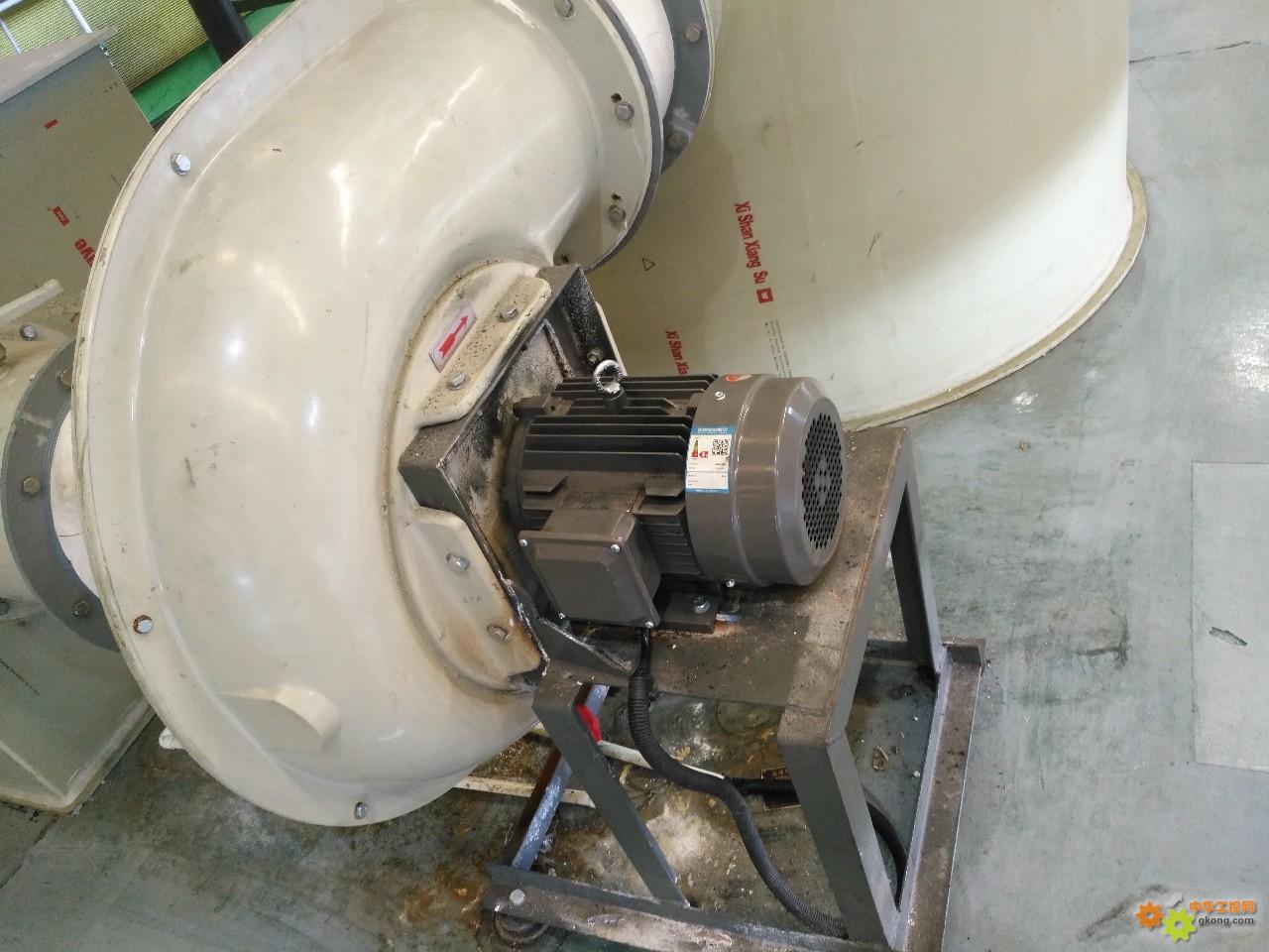

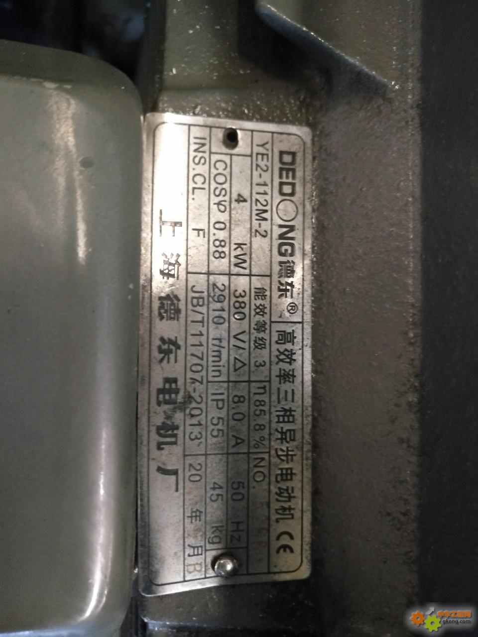

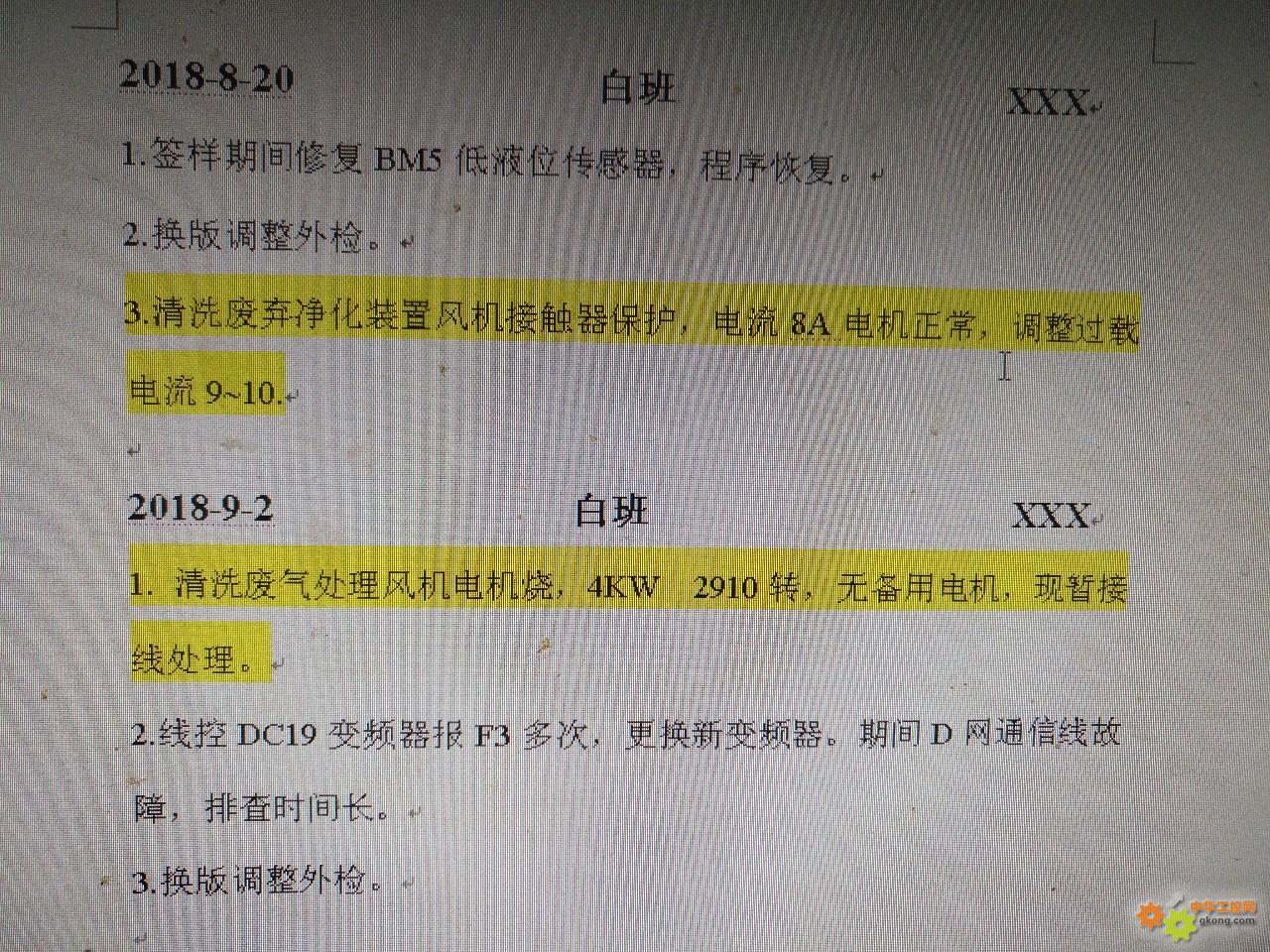

最近我们这烧毁了一台电机,我认为很有代表性,分享出来大家探讨一下。(这就是这个问题的关键!理论要联系实际,具体问题具体分析。就以我们这台电机来说 额定8A 其实平时运行也就是4A多 正常运行很长时间了,突然就保护了, 设置改到9A时间不长就烧了!我想说这个设定值不是理论算出来的,而应该是通过实践整定出来的)先上图片

以前坛子里的大神们说过热继电器设定值可以调整,但是我想对新手说 不是建立在仔细测量和观察基础上的盲目调整都是耍流氓!调整一下很简单自己省了事!可造成的不必要损失符合我们的基本职业道德吗?欢迎大家探讨

情况那不是图片里说了吗?工作日志,8月20日,把电机热保护整定值改成了9-10A,电机额定是8A,9月2号,电机烧掉了。嘻嘻。
楼主其实想说明的是,热继的整定值是多少才是正确的?这是问题的讨论焦点。
问题一,一个电机允许过载,这无可厚非。但长期连续的过载,行吗?工作日志给出了实际结果。此时无声胜有声。
问题二,热继的整定值是什么值?它的保护动作状态与设定值的关系?它的设定值与电机的额定电流什么关系?与电机的过载电流什么关系?不搞清楚这个,设置它就盲目了。是吧?

其实,你在顶楼的三张图片已经把问题说的很明白了。两个日期的工作日志,一个问题电机的铭牌数据。这就足够了。关键是热继整定值的基本知识和概念。这是门槛,没有这个门槛知识,读懂那三张图片就不容易了。
有关热继的设定值基本知识门槛,在《工厂电气》教科书里有详述。任何一个热继产品都随机带着它的整定值与动作值的曲线关系。关键是要知道整定要领,会正确使用。
