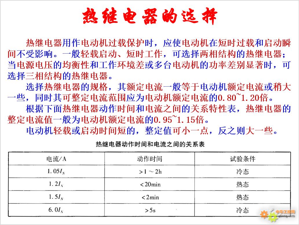

对照电机8A的额定电流,1.2倍额定电流的热继电器整定值个人认为很正常。

感觉1.05倍至1.1倍就可以了,特殊的除外

整定电流应该设置为电机额定电流的1.11到1.15.最大不能超过1.2倍。

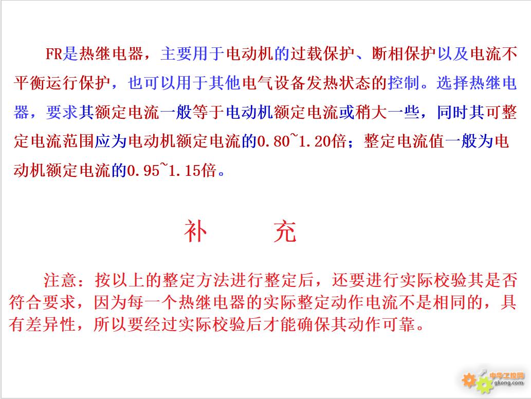

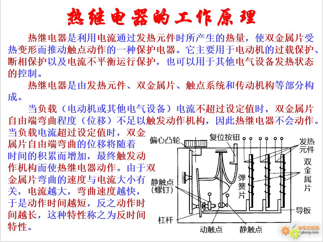

关键在于课件(原课件没有)最后《补充》的一段话(大多数人都没做到这一点)上!!!!!!

这就是这个问题的关键!理论要联系实际,具体问题具体分析。就以我们这台电机来说 额定8A 其实平时运行也就是4A多 正常运行很长时间了,突然就保护了, 设置改到9A时间不长就烧了!我想说这个设定值不是理论算出来的,而应该是通过实践整定出来的!
