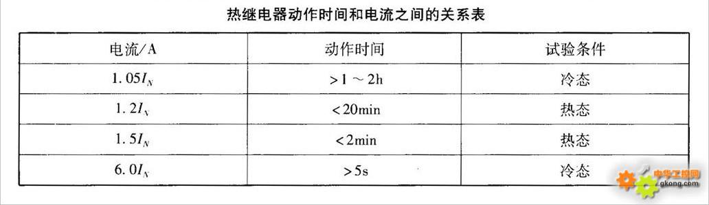

我认为热继整定值,关键在15楼给出的那个表,如果能有一个热继电流整定值与保护动作时间的关系曲线,就更好了。
表中的In是整定值。
电机过载要看电机的环境散热状态,1-2小时的连续过载1.2倍,电机能不能扛得住,要通过检测电机表面温升来确认。不超过80度,应该没问题,达到或超过了,热继没动作,电机绝缘材料先被破坏,烧电机没商量。
