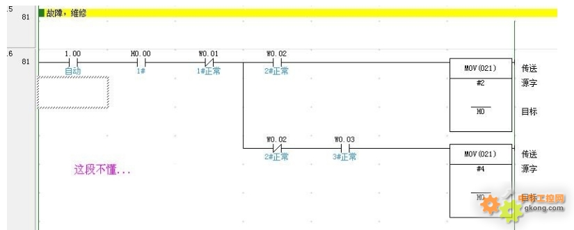

是这意思,人工检修,热继跳.....都使w0.01(1#泵正常标志)变为off,为程序之先决。
1#-w0.01  2#-w0.02  3#-w0.03
如何将检修信号入PLC不难吧,屏,按键,选择开关,甚至短封线表情,总之通知PLC即可。

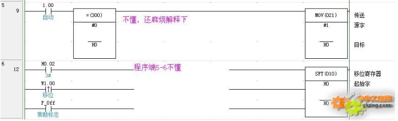

初始化,判断H0里没数据,就置H0.00为on,即三个水泵从1#开始使用。
SFT 用于轮值控制
W1.00 轮回信号(LT的on-off)
1#-H0.00  2#-H0.01  3#-H0.02
出现故障或维修,简单说水泵退出工作的处理
这个是本该1#泵(H0.00)工作,但1#泵(w0.01)不正常,2#泵(w0.02)正常,就将控制有1#泵(HO.00)转向2#泵(H0.01--MOV #2 H0)
如果2#泵(w0.02)指向退出,3#泵是正常的W0.03,就将控制转向3#泵(mov #4 H0)
3个泵都退出,看报警电路

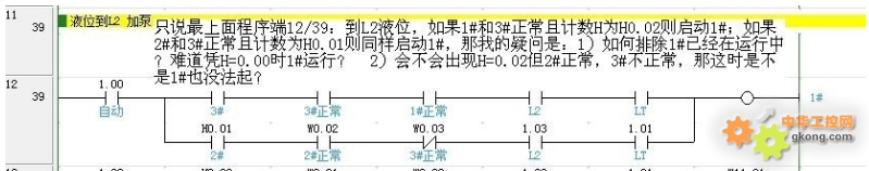

这个电路是加泵控制,什么时间加泵,液位高于L2.
W11.00 控制1#泵,W11.01 控制2#泵,W11.02 控制3#泵。
你说的这个12段电路,是加1#泵的控制,1#泵的加入,只可能在2#泵或3#泵工作的情况下。
你的问题1,1#泵已经运行的情况下,再加泵,请看控制2#泵,或3#泵的电路。
问题2.这种情况出现的时机在哪里,错误的程序。
