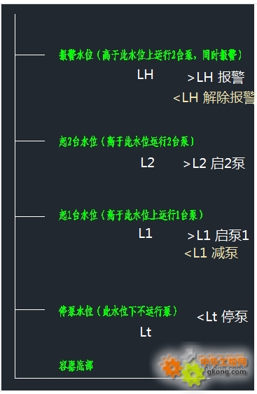

为什么要做3个独立的手动自动开关?
一个不是可以减少误操作嘛!
泵的切换是不是可以采用每台泵的运行时间累计来做启动排序?

以下是引用wenquan753在2018/6/14 8:44:06的发言:
为什么要做3个独立的手动自动开关?
一个不是可以减少误操作嘛!
RE:因为使用一个转换开关时,先前出过一个问题就是一台泵检修时(其余两台仍要维持自动模式工作),故障无法自动切换,因为故障信号的采集由过载和泵内传感器故障来实现,拆除时故障无法触发。
RE:这个跟次数累积在程序上大同小异吧。

#14楼
似乎看明白了
只是目前的按要求,谁做都会扯皮
请看要求1,1)3台泵,3个手/自动转换开关,4个液位控制设置如下,低于L1液位停泵,L1与L2液位之间起1台泵,L2往上起2台,最多起2台,保证有一台备用。
与要求4,4)液位说明:液位实测L;停机液位 Lt;起一台液位 L1;起2台液位L2;高位报警液位Lh(起2台)。
是不是冲突了?
补充说明是排水作业,给出4个液面控制点,看下图
既然是排水,水位就有升降
升高水位
水位涨到L1,启动1个泵,水位在涨到L2增加一个泵,水位再涨到LH报警(为什么不再加泵,不能理解)。
水位回落,低于LH解除报警,继续低落到L1一下,停掉一个泵,水位继续回落到Lt以下,停掉所有泵。
这样是否更明了?
说到按次与按时间,我愿意用时间,按次弄过,最后结果是费力不讨好,你可以试着弄一下。

以下是引用蜀中之首在2018/6/14 11:42:22的发言:
似乎看明白了
只是目前的按要求,谁做都会扯皮
是不是冲突了?
既然是排水,水位就有升降
升高水位
这样是否更明了?
不需要减泵,直接到Lt全部切除。

回复 #15楼 yutianhe95
那就又简单了

#17楼
泵运转信号加入控制就可以解决。

以下是引用蜀中之首在2018/6/14 12:13:14的发言:
泵运转信号加入控制就可以解决。
RE:如果现在水位L1,要起一台泵,你如何判断拆除泵是否可以使能?他的运行信号如何作用才能判别是否可以使能?我没理解?
