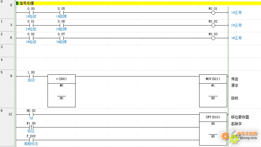

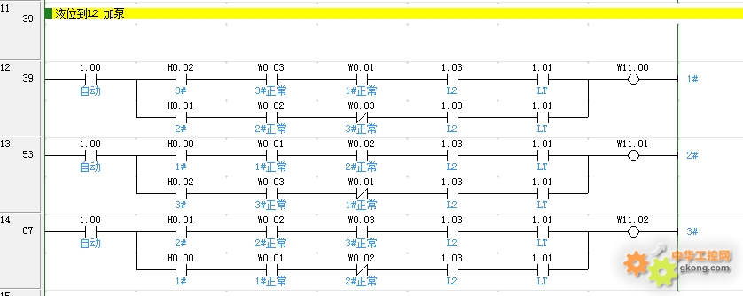

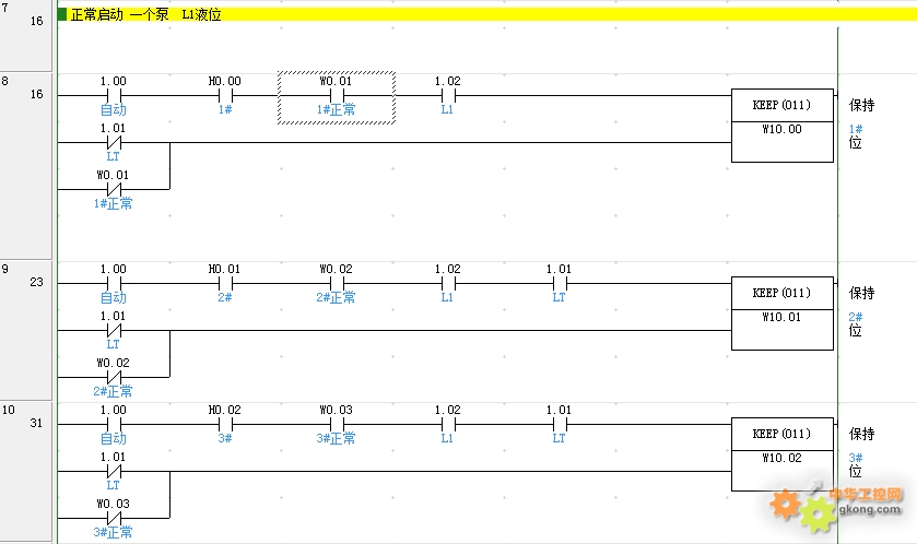

这是起两台泵的逻辑,有些可以合并,不过为了方便查看,我暂时没有合。
现在只是自己在做逻辑,等后期程序做好了我再验证下。

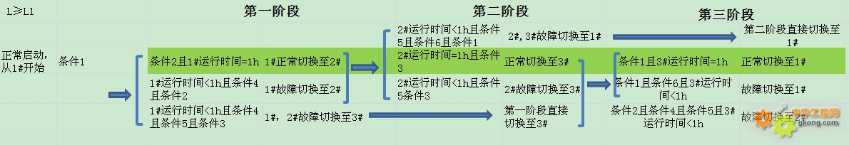

感觉写不下去了都, 我现在的理解是,你们认为简单是基于故障一旦发生就不能自动复位,也就是说1#故障,自动切换至2#,2#故障自动切换至3#。也就是说没考虑切换到下一台运行过程如果上一台故障恢复了怎么处理。不着调我理解的对不对。

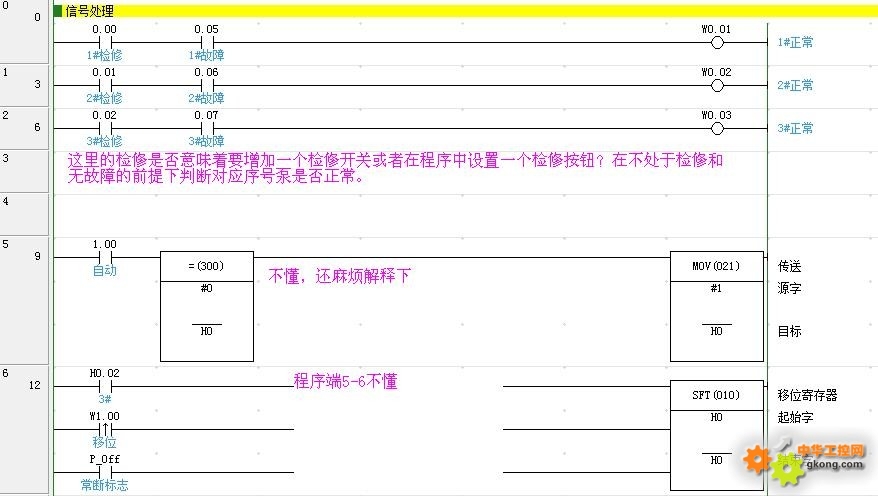

非常感谢,别走开哈,由于编程语言不一样,说实话好多地方我还看不懂,我等自己试着对照图片解释一下你帮我看下对不对。
