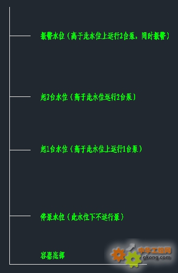

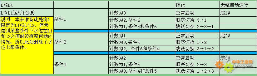

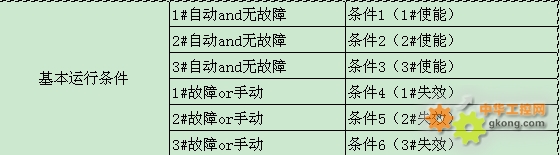

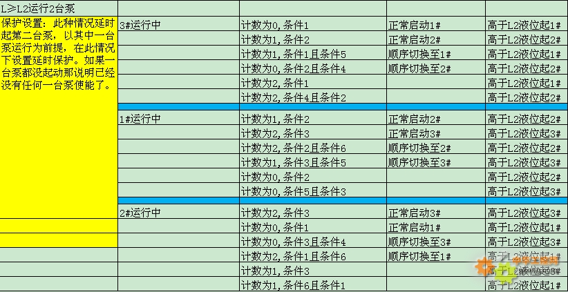

我有一个项目,要求及设置如下:
1)3台泵,3个手/自动转换开关,4个液位控制设置如下,低于L1液位停泵,L1与L2液位之间起1台泵,L2往上起2台,最多起2台,保证有一台备用。
2)PLC程序内设计数器,通过3台泵的运行输出信号下降沿计数,通过3台泵全部停止信号计数到3复位自动清0。
3)自动时要求根据次数自动轮换控制,故障自动切换。不管起1台还是2台,都是运行后在液位等于或低于Lt时全部停。
4)液位说明:液位实测L;停机液位 Lt;起一台液位 L1;起2台液位L2;高位报警液位Lh(起2台)。
上面第一个图是基本运行条件逻辑组合,第二个图是单泵运行逻辑组合。
起1台和2台的组合逻辑都已经上传。
可能这种方式列举出来对于使用梯形图来说很合适,可我在想如果是5台泵,6台泵。。。甚至10+台泵来这么一出,那该怎么实现自动轮换,头有点大,各位有没什么好方法可以借鉴下。

大家可以帮看看有没什么好的思路可以简化的,或者我的逻辑中有没落下的或者错误的地方。

恒压供水?压力传感器在哪里?
“4个液位控制设置如下,低于L1液位停泵,L1与L2液位之间起1台泵,L2往上起2台”,看的有点蒙,这不才二个液位嘛,难道是二个水池,或一个水池套液位开关?
不能怪网友晕,能出个水位传感器示意图吗?
11614
yutianhe95
文章数:3572
年度积分:435
历史总积分:11614
注册时间:2017/3/29
发表于:2018/6/13 16:34:57
以下是引用蜀中之首在2018/6/13 16:30:09的发言:
恒压供水?压力传感器在哪里?
这个跟传感器位置没关系啊, 我是借助传感器取的4个水位:
这样清楚了吧
