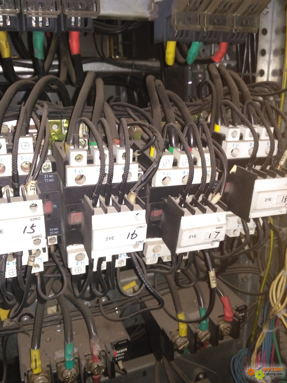

昨天在配电室抄表时发现一个接触器吸合异响,铁芯震动。这应该算一个比较常见的故障,按书上说应该是铁芯接触面脏污或者短路环断裂。还有其他原因吗?实在不想拆接触器有什么简单的处理方法吗?
就是写着16的接触器

灰尘太多,线圈电压不够。

吹一吹,能行吗?实在不想去动接触器

请问下你这辅助触点并的三条线是起什么作用的?

那就先吹下试试呗;

你这个控制箱密封不严啊!
灰尘实在太多!
建议你首先做防尘处理,接触器异响你敲击一下也许就没了——但是下次动作依然会发生,想办法根除灰尘吧

吹风机或者压缩空气来吹,也要把电容补偿柜的电源完全关闭才能吹,也就是把电容柜总进线的刀开关拉断。不过感觉是隔靴挠痒,您懂的,吹也只是将表面的灰尘赶走而已,进不了内部清理。

这是电容补偿接触器,那三条是电阻线,起抑制涌流作业,你可以百度一下

我们是国企,你懂的,我只是出于职业习惯想自己搞一下。防尘我无能为力啊!问一下这个情况对接触器有危害吗?
